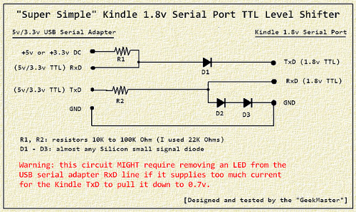

Hallo durch einen dummen Fehler zeigt mein Kindle 4 NT (Vers. 4.1.0) nur noch die Startseite : "Ihr Kindle muss zur Reparatur" nun habe ich es hinbekommen, mich als root in den Kindle via serieller Verbindung einzuloggen. Kennt jemand die Datei / Pfad um den "Schalter" wieder auf "normalboot" zu stellen ? Das Navigieren in der Konsole ist doch recht mühselig. Da es mein Fehler war, möchte ich das Gerät nicht zur Reparatur schicken. Grüße Stephan derderheutefreihat

Hallo, /./usr/sbin/factory_reset diese Antwort wollte ich von Amazon hören. ich habe mir die komplette Verzeichnistruktur vom Kindle runtergeladen und nach "Schlüsselworten" (reset) gesucht. Dat Kindle is wieder zuhause und ich glücklich. So nebenbei : die angehängte Schaltung oberer Teil 1 Widerstand 1 Diode verstehe ich überhaupt nicht, hat aber funktioniert. (also die Verbindung von 3,3 V auf TX / RX ) Im unteren Teil dienen die zwei Dioden um die Spannung zu senken. Grüße Stephan
Der Widerstand(Pullup) zieht RX au High (3,3V/5V) TX (Kindle) vermag dieses auf low < 1,2 V zu ziehen. beim unteren Bild wird die Spannung des TX Ausganges (3,3V/5V) mittels des widerstandes auf 1,4V (2*0,7V Flusspannung der Dioden) begrenzt.
