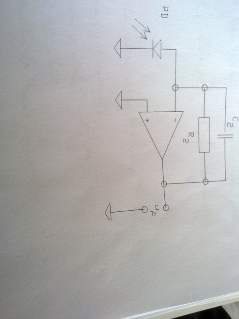

Hallo alle zusammen,
Die folgende Schaltung verstehe ich nicht so ganz vorallem den
Kondensator.
Welche aufgabe hat der Kondensator und warum ist der so wichtig wenn er
auch nur wenige pF groß ist?
Könnte vielleicht jemand von euch mir kurz die Schaltung erläutern?
Danke schonmal vorraus

Das ist ein Invertierender Verstärker mit v = -(R2||C2)/R(pd)
da R2||C2 Komplex beeinflusst C2 den Verstärkungsfaktor also
Frequenzabhängig, d.h. in abhängigkeit vom Widerstand der Diode, in
abhängigkeit des Lichteinfalls. Wenn es dich genauer interessiert kannst
du ja mal ne Simulation mit LTspice laufen lassen und dir den Phasengang
und die Ortskurve Zeichnen lassen.

--> optimale Bandbreite und geringe rauschen?
kommt das durch den Kondensator oder?

Die Fotodidoe wird im Kurzschluss betrieben. Dadurch ist ihr Strom
streng propotional zur einfallenden Lichtmenge. Leider hat die Fotodiode
auch eine Kapazität von einigen 10pF. Diese bewirkt dann eine
unerwünschte Überhöhung des Frequenzgangs der Schaltung. Im schlimmsten
Fall schwingt sie. Dem kann man mit dem passenden Kondensator parallel
zum Widerstand entgegenwirken und damit einen flachen Frequenzgang
erreichen.
Der optimlae Wert des Kondensators hängt von der Kapazität der
Fotodiode(inklusive Kabel), dem Widerstand und dem GBW(gain bandwidth
product) des Opamps ab.

es wird gesagt die leitungslänge am eingang so kurz wie möglich wählen.
Wegen Störungen oder ?
