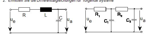

Ich hab ein Problem bei der Aufstellung einer Differenzialgleichung und
hoffe das mir hier jemand weiter helfen kann
das linke System denke ich habe ich hinbekommen:
ich bin mir nich 100% sicher aber da habe ich eine Lösung hinbekommen
nun habe ich aber keine Ahnung wie ich bei dem rechten Sytem anfangen
soll
wäre super wenn jemand dies hinbekommen und erklären könnte
vielen Dank
lg
weigi
Gast #3041485
Ue := R*Ie + L* dIe/dt + Ua;
als Ua kann man nun Uc = (1/C)* int(Ic-Ia)dt
einsetzen.
Fuer normale Wechselspannungen kann man einen vereinfachten Ansatz
waehlen.
OP #3041587
Hallo
vielen dank für die Schnelle Antwort
also bekomme ich dann folgendes raus?
Sieht irgendwie komisch aus oder?
lg
weigi
#3041604
Hey,
das habe ich auch als Zwischenschritt. Hier musst du dann meinen
weiteren Hinweis aus dem 1. Post verwenden (uc1 = uc2 + ur2). Hierbei
kannst du ur2 mit Hilfe des ohmschen Gesetzes umformen und dann das ic2
weiter verwursten.

OP #3041615
Aber wenn ich es so ändre steckt ja immer noch ein C1 drinnen dass kann
man ja irgendwie nicht rauskürzen :-(
lg
weigi
#3041667
> lg
> weigi
So müsste es eigentlich heißen (wenn ich mich nicht irre):
ohmsches Gesetz
ausmultiplizieren
Dann ic2 wieder ersetzen. Grobe Rechenfehler nicht ausgeschlossen, also
nochmal nach prüfen ;)
Grüße,
  Thomas
PS: Das in der Formel noch ein C1 steckt sollte schon richtig sein -
ohne weitere Angaben wirst du das nicht verrechnen können.
