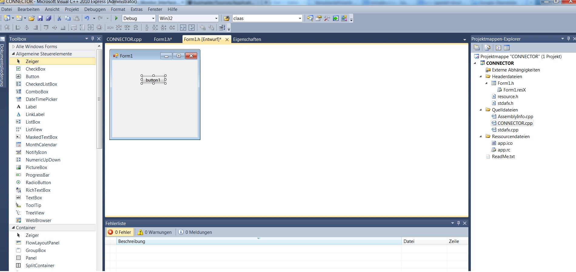

Ich will mit Visual C++ Express 2010 eine GUI mit einem Button
herstellen, womit ich bei einer externen Software ein Button
aktiviere/deaktiviere.
Meine Vorgehensweise:
-- Ich erstelle ein Visual C++ Express 2010 Projekt und gehe unter
CLR----> Windows Forms-Anwendung.

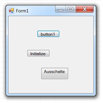

Nachdem ich meiner GUI ein Button hinzugefügt habe, sieht meine GUI so
aus [ANHANG 02].
-- Meinem Projekt tue ich noch die COM SCHNITTSTELLE unter Visual C++
Express 2010 verweisen auf folgende Art.
Ich gehe auf Projektmappen-Explorer->CONNECTOR [siehe Abbildung
02]->rechte Maus->Verweise...->Neuen Verweis hinzufügen...CAN_MonitorApp
Das ganze schließ ich dann alles mit OK ab. Es sieht dann folgendermaßen
aus [Abbildung 01].

Hallo, habe es jetzt endlich geschafft mit Visual C++ Express 2010 eine GUI zu erstellen, mit der man einen Button einer externen Software betätigen bzw. an und ausschalten kann. Hinweis: Wenn man das Projekt herunterlädt und es startet, könnte es sein, dass der nötige Verweis zu der COM Schnittstelle noch nicht existiert. Dies kann auf folgende Art nachrtäglich geschehen: Siehe aller ersten Beitrag oben Datum: 12.02.2013 15:50 und zugehöriges Bild 01.jpg. Bin happy, dass ich dies hingekriegt habe. Auch danke ich allen Beteiligten für alle Hinweise. Zwar habe ich dies hingekriegt, jedoch weiß ich jetzt aus oberen Beiträgen, dass es sich bei Visual C++ Express 2010 nicht um das reine C++ handelt sondern um C++/CLI. Was mein Vorhaben nur mit reinem C++ eine GUI zu kreieren nur mangelhaft befriedigt.
