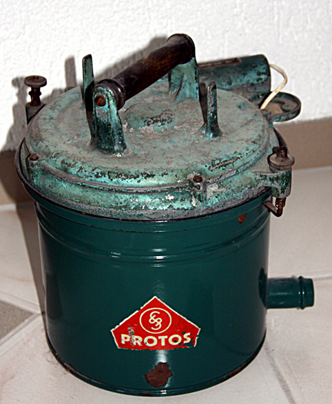

Ich frag mich, wie die früher(TM) Staubsauger mit 30W-Motoren bauen
konnten? Meine Oma hatte so einen, konnte man in der Hand halten, kam
nur etwas schlecht unter den Schrank.

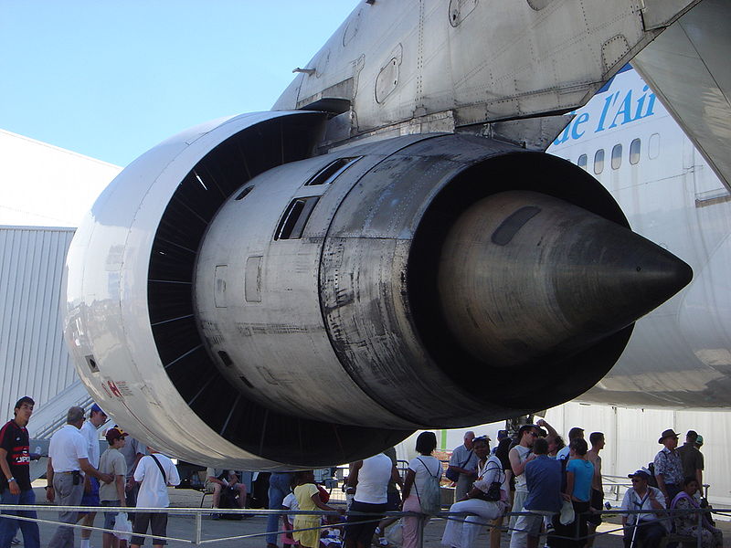

Timm Thaler schrieb:> Ich frag mich, wie die früher(TM) Staubsauger mit 30W-Motoren bauen> konnten?
Darf es auch etwas mehr sein?
150W
Der "flüsternde Protos-Super-Topf-Staubsauger für höchste Ansprüche, bei
niedrigem Geräusch und größter Saugleistung“ (1931).
