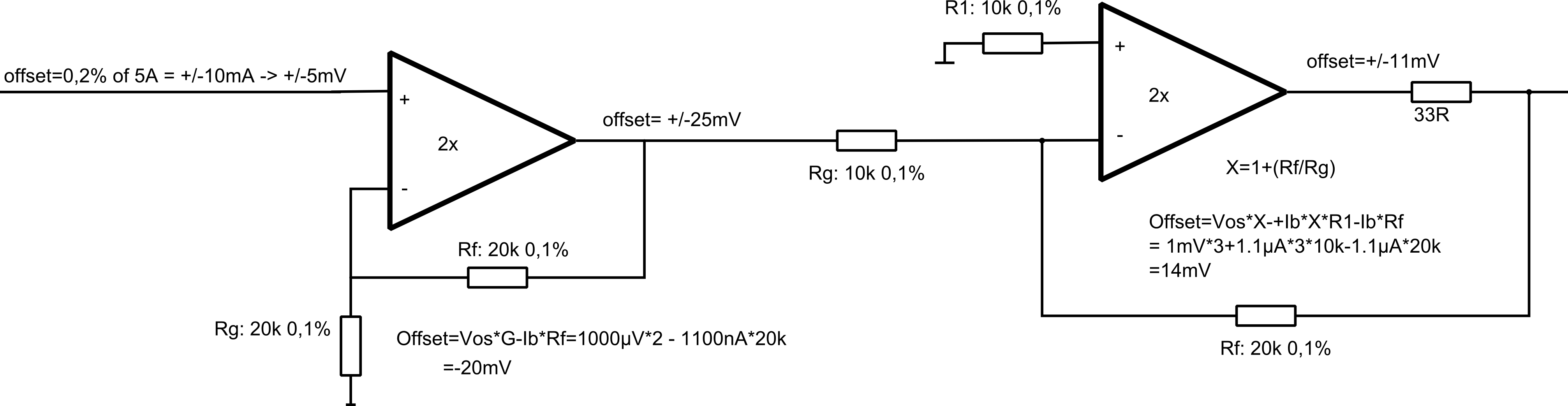

ich habe mal eine Frage zur beigefügten Schaltung.
Im Prinzip geht es darum ob die Polarität eines Offsets von OPs in
Grenzen vorhersagbar ist.
Gemäß dem Anhang kommt für den Offset bei dem ersten OP ein negativer
Wert heraus und bei dem zweiten ein Positiver.
Kann man daraus interpretieren das die Offsets der beiden Stufen immer
gegensinnig sind und die Offsets der Stufen sich dadurch zum Teil selbst
kompensieren?
Vielen Dank und Grüße
Dirk H.
P.s. Die OPVs sind natürlich vom gleichen Typ (LT1630), in diesem Fall
sogar im selben Gehäuse.

Nein, die angegebene Offsetspannung gibt meines Wissens nur den Bereich
+- an, in dem sie liegen kann...
> kompensieren?
damit nein, nur durch zufall...

Ersteinmal danke für eure Beiträge. So war meine erste Reaktion auch.
Und ich befürchte es ist die Richtige.
Was mich etwas stutzig macht ist die AN-356 von Analog devices.
Abschnitt initial bias current.
http://www.analog.com/static/imported-files/application_notes/AN-356.pdf
"[...]The designation 0,+ ir 0,- indicates that no internal compensation
is used to reduce initial bias current so that the polarity is always
knwon."
Grüße
Dirk H.

Nein, die sind heute alle kompensiert.
Was man vorhersehen kann ist ein mit der Temperatur steigender
Eingangsstrom.

> Nach Murphys Gesetz werden sie (beide Offsets) sich immer addieren, und
> das zum maximal möglichen Wert. :-(
Wobei hier der maximal mögliche Wert die doppelte Summe
beider Offsets ist ...

Natürlich ist der Zufall ein Schelm. Aber beim Offset ist weder die
Größe noch die Richtung bekannt. Das einzige was Du weist ist: Lt.
Hersteller bewegt er sich in dem Bereich von ... bis ...
In deinem speziellen Fall verstärkst Du nicht nur das Eingangssignal
sondern auch einen Teil des Offsets von Verstärker 1. Im obigen Falle um
den Faktor 2. Dann kommt deine zweite Stufe und nimmt sich dieser
"Summe" an und verstärkt diese um den Faktor 2 und packt seinen eigenen
Offset noch drauf.
Aber wie gesagt: der Zufall ein Schelm. Verlassen würde ich mich aber
darauf nicht.

Dirk H. schrieb:
> Ich gehe nun davon aus das die Offsets der einzelnen Schaltungen addiert
> werden müssen.
Genauer, bezogen auf den Ausgangswert:
der Offset des ersten Ops multipliziert mit der Gesamtverstärkung beider
Stufen plus der Offset der 2. Stufe multipliziert mit der Verstärkung
der 2. Stufe.
Zumindest dann wenn die Polarität nicht sicher bekannt ist, was sie im
Allgemeinen nicht ist.
