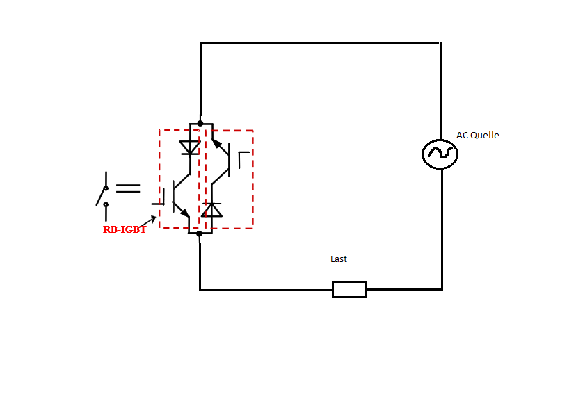

Hallo liebe Forumgemeinde.  Seit paar Tagen bin ich auf ein Problem
gestoßen, das mich bei meiner Arbeit stoppt. Ich soll einen Schlüssel
auf 2 antiparallel geschalteten RB IGBT’s bauen. Ich benutze
ACPL-312T-000E IGBT Treiber mit einem Ausgang für die Ansteuerung. Mein
Problem besteht darin, dass ich nicht weiß wie ich die beide IGBTs
beschalten soll. Die Beschaltung wie H-Brücke  passt hier nicht
wirklich, da die Bauelemente entgegen zu einander beschaltet sind. Wenn
ich einen von beiden Emittern auf AGND ziehe, funktioniert meine
Schaltung nur mit positiver bzw. negativer Halbwelle. Ich weiß aber
nicht wie ich das ganze beschalten soll, damit auch beide halbwellen
gleichzeitig angesteuert werden?
Auf dem Bild sieht man ganz normale IGBT’s mit einer Diode. Diese
Anordnung nähert sich zur RB IGBT.
Was soll dann das sein, ein RB IGBT?
> Ich benutze
>beschalten soll.
Nicht wie im Bild, denn das Bezugspotential ist immer der Emitter, und
der ist bei antiparalleler Verschaltung für beide IGBTs eben NICHT
gleich.
Was soll das Ganze überhaupt? Schalten von Wechselspannung? Sind da zwei
antiserielle IGBTs nich besser? Denn dann kann man mit einem Gatetreiber
beide IGBTs schalten, eben weil die Emitter verbunden sind.
OP
RB IGBT ist ein IGBT der in beide Richtungen sperren kann. Auf meinem
Bild ist die Sparfähigkeit  wird mit der zusätzliche Diode erreicht. In
einem RB IGBT ist die Diode schon mit eingebaut. Ein Beispiel habe ich
jetzt hochgeladen.

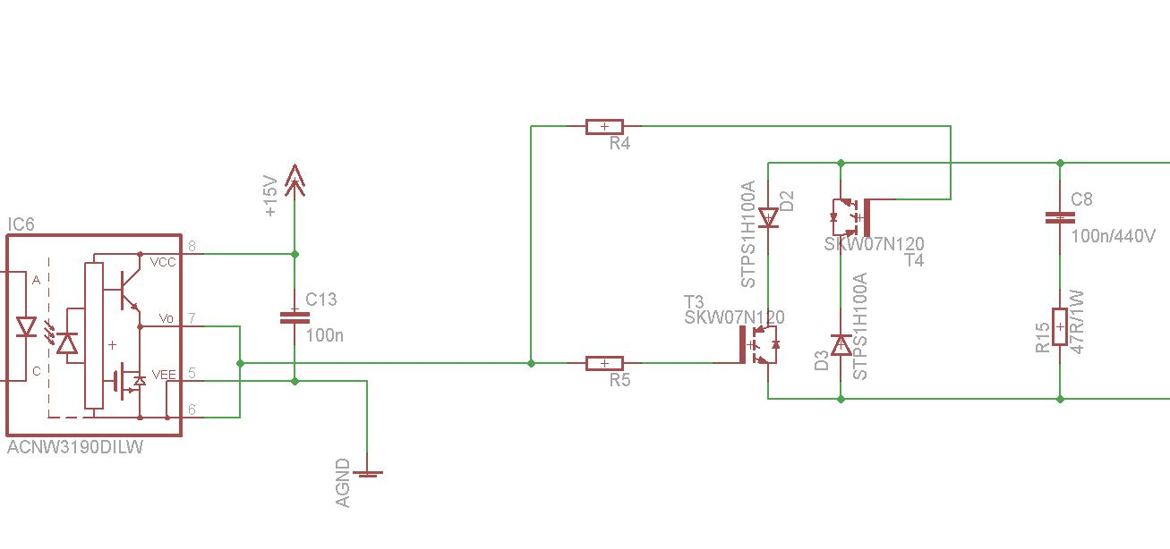

> gleich.
Genau hier ist mein Problem, dass ich nicht weiß wie ich das ganze
beschalten soll, da das Bezugspotential bei antiparalleler Verschaltung
ungleich ist. Ich habe es mir überlegt für jeden IGBT ein Treiber zu
spendieren und über DC/DC Wandler das ganze anzusteuern. Die Schaltung
wird aber wesentlich teurerer und ich muss mein uC umprogrammieren. Die
Problematik bleibt aber, da wie schon oben gesagt wurde, die
Emitterpotentiale ungleich sind.
Es soll Wechselspannung schalten. PWM bzw. ein Schaltmuster generiere
ich mit dem uC.
