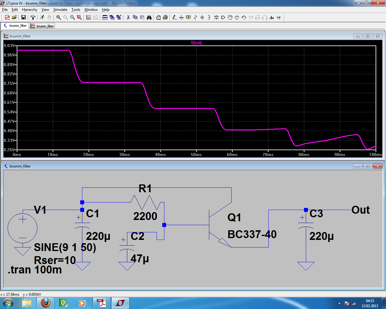

Hi Leute, ich sitze gerade vor einer Schaltung(Brummfilter für nicht
stabilisierte Netzteile) und frage mich wieso am Ausgangskondensator
sofort Betriebsspannung anliegen soll:
Fehler im Modell von LT-Spice?(An nem Kondensator kann nicht sofort die
angelegte Spannung anliegen) Oder übersehe ich was?
Weitere Frage:
Die Schaltung arbeitet im Inversbetrieb, wie hätte ich das feststellen
können? Bin mir da gerade nicht so sicher, zumal ich wegen den
Kondensatorspannungen doch recht verwirrt bin.
Wäre sehr dankbar wenn mir jemand helfen könnte :)

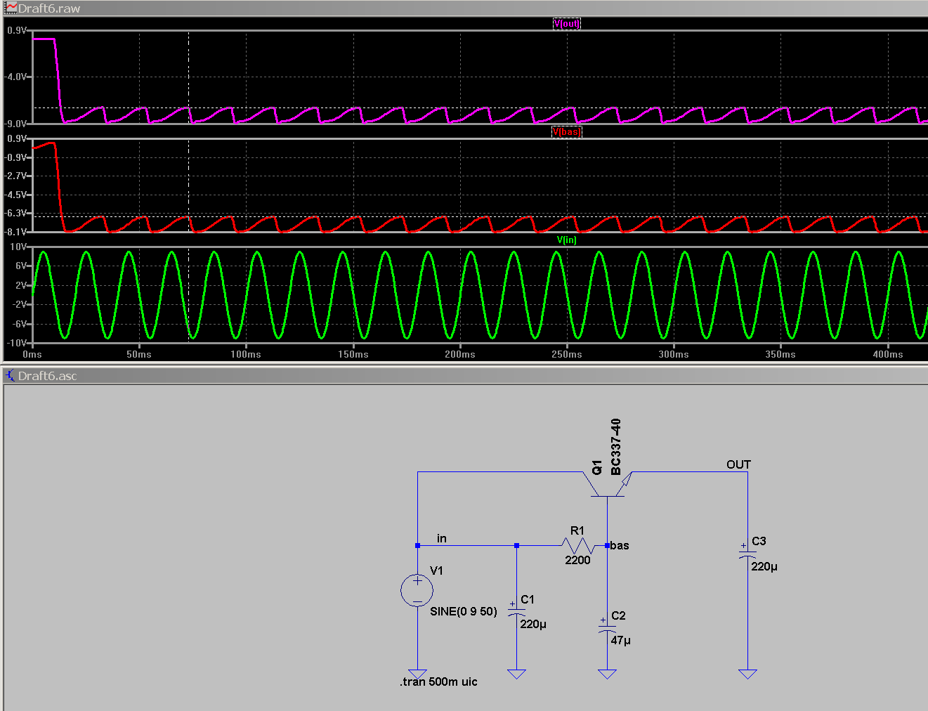

Spice macht vor Simulationsbeginn eine Arbeitspunktberechnung.
Schalte die mal ab. (Parameter uic)
Außerdem ist eine Wechselspannung (+/-) am Eingang ziemlich sinnfrei.
(Gleichrichter vergessen oder DC Vorspannung vergessen ?)
Gruß Anja

also warum gleich am Start der Simu an Vout 9V liegen hat Anja richtig
beantwortet. Einfach die Arbeitspunktberechnung abschalten, dann lassen
sich auch Einschwingvorgänge simulieren.
Wenn die Eingangsgröße eine reine Wechselgröße ist, also ohne DC offset,
dann wird auch klar warum das ein Inversregler ist.

Hi Leute, viele Dank :)
Der Operating Point war der Grund für die 9V U0 am Kondensator, wieder
was gelernt.(hätt ich auch selber drauf kommen können :(()
Das ganze wurde in einem anderen Forum eben als Brummfilter für
Netzteile von Effektgeräten für Gitarren angepriesen und in der Tat
filtert es die Welligkeit deutlich.
Hatte daher als Simulation eines "schlechten" Netzteils mal 9 V mit ein
wenig Amplitude rausgehauen
