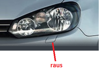

ich bräuchte mal euren Rat in einem kleinen Unfallschaden.
Bin rückwärts in ein anderes parkendes Auto gefahren. Bei dem anderen
Glücklicherweise scheint mein Auto fast die komplette Energie absorbiert
zu haben, so dass der andere Wagen keine Schäden erlitten hat... fast
keine.
Bei dem anderen Wagen ist einer der Ultraschall-Parksensoren
reingerutscht und ein rautenförmiges Plastikstück ist ebenfalls
reingerutscht.
Bei dem rautenförmigen Ding weiß ich nicht, was sich dahinter verbirgt.
Ich änge es mal als Bild (eines heilen Wagens) mit an, vielleicht kennt
einer die Funktion.
Hat einer eine Ahnung, was da kostenmäßig auf einen zukommt?
mfg
Persönliche Seite #3042635
Hinter dem rautenförmigen Ding kann sich eine
Scheinwerferreinigungsvorrichtung verbergen, das ist wohl insbesondere
bei Projektionsscheinwerfern (Xenon o.ä.) üblich.
Hier ist es wohl eine Blindkappe, da das kein Projektionsscheinwerfer
ist.

Es gibt auch Xenon-Scheinwerfer mit Reflektoren und
Projektionsscheinwerfer mit Halogenlampen.
Vorgeschrieben ist eine Scheinwerferreinigungsanlage bei
Xenonscheinwerfern (sowohl bei Projektoren als auch bei Reflektoren).
Was der Golf da oben für Scheinwerfer hat kann ich anhand des Bildes
nicht beurteilen.
#3042705
naja, es ist duchaus möglich, dass auch ein Halogenscheinwerfer eine
Reinigungsdüse hat. Auf Deinem Bild ist ein Golf!?. VW bietet so ein
"Licht-und-Sicht-Paket" oder aber auch ein Winterpaket an, da sind u.a.
eben beheizte Scheibenwaschdüsen, Scheinwerferreinigung oder die
automatische Leuchtweitenregulierung mit drin.
Die Pakete kann man auch bei normalen Halogenscheinwerfer dazu nehmen.
wenn da aber wirklich eine Düse drunter steckt, dann sieht man die auch
wenn die Abdeckung weggefallen ist. Da sitzt dann so eine schwarze
Plastikdüse mit weißen Kugelkopf direkt unter der Abdeckung...
Wenn wir schon beim Thema sind, wieso ist eigentlich eine
Scheinwerferreinigungsanlage sowie eine automatische
Leuchtweitenregulierung bei Xenon PFLICHT ?
Ich weiß dass das vom Gesetzgeber vorgeschrieben wird, ich verstehe aber
den Grund nicht? der Fahrzeugfront ist doch egal ob da Xenon oder Halo
drin ist, Dreck ist Dreck.
Ähnlich verhält es sich mit der Leuchtweitenregulierung: Bei Halo reicht
so ein Einstellrad unter dem Lenkrad, bei Xenon MUSS das automatisch
von der Elektronik eingestellt werden!?
Warum?
Reine Lobbyarbeit oder technisch wirklich sinnvoll, benötigt und
empfohlen!?

OP #3042768
Also das gepostete Bild hat nichts mit dem Wagen zu tun, welchen ich
leider angekarrt habe, sondern dient nur dazu, euch das rautenförmige
Ding zu zeigen, welches rausgesprungen ist.
Daher nocheinmal die Frage:
Ist hinter dieser Kappe etwas verborgen, was beschädigt /
herausgesprungen sein kann?
Die Ultraschallsensoren sind ja auch lackiert und eben keine
Blindkappen.
Ich weiß einfach nicht, ob hier noch weitere Technik beschädigt worden
ist... oder es nur eine Kappe ist...

Es wurde doch bereits gesagt, dass es sowohl eine Blindkappe, als auch
eine Kappe mit dahinterliegender Reinigunsdüse sein kann. Woher sollen
wir denn ohne weitere Informationen wissen was genau Du da beschädigt
hast?

#3043001
Stefan M. schrieb:
> Ich meine, dass Fahrzeuge ohne Winterpaket an der Stelle nichts verbaut
> haben ( auch keine Blindkappe ).
Doch, habe ich selbst mal an einem Citroen gehabt. Dort wurden die
selben Stossfänger für Fahrzeuge mit und ohne Reinigungsanlage verbaut.
Bei denen ohne Reinigungsanlage war eine Blindkappe über der Öffnung
montiert.
#3043064
Wenn innen was abgebrochen ist, das das Teil nicht mehr befestigt
werden kann, wird wohl der Gegenwert einer neue Stoßstange zzgl.
Montagelohn fällig werden. Ansonsten nur der Montagelohn das Teil zu
reparieren wenn es so wieder befestigt werden kann. Für mich sieht
das nur wie eine Blindkappe aus, aber ich kann mich irren.
