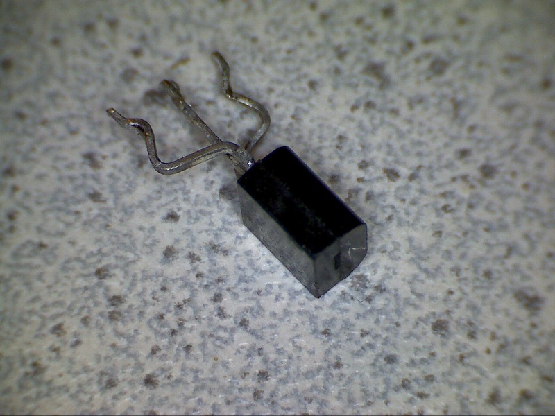

ein Kollege von mir kam mit diesem Bauteil an, offensichtlich aus einem
Voltcraft Linearnetzteil, und hat mich gefragt, was das für ein Bauteil
sei.
Eine Recherche hat nichts brauchbares zutage gefördert, deshalb die
Frage:
Kennt jemand dieses Bauteil?

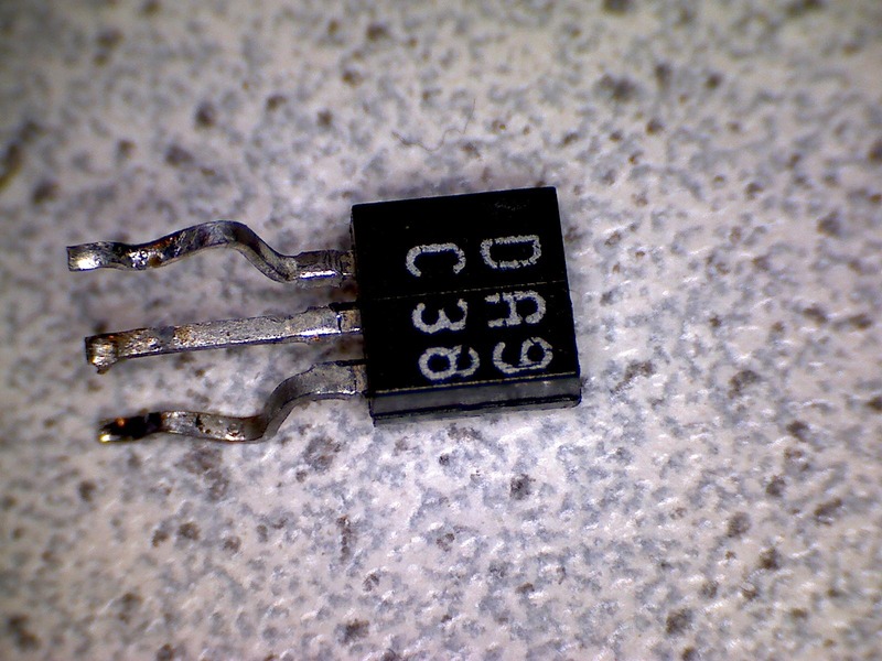

Dann ist die Liste eben falsch. Der Transistor da oben ist ein
DDR-SC238D im E-Line-Gehäuse, was auch ZETEX gerne nimmt.

Eindeutig ein SC238D. Und das Gehäuse ist eher klein (von wegen Platz) -
die plane Fläche mit dem Aufdruck ist 4.2 x 4.2mm².
Und um noch was neues zu sagen: A9 ist der Datecode und damit laut
http://www.elektron-bbs.de/elektronik/tabellen/datum.htm September 1990.
