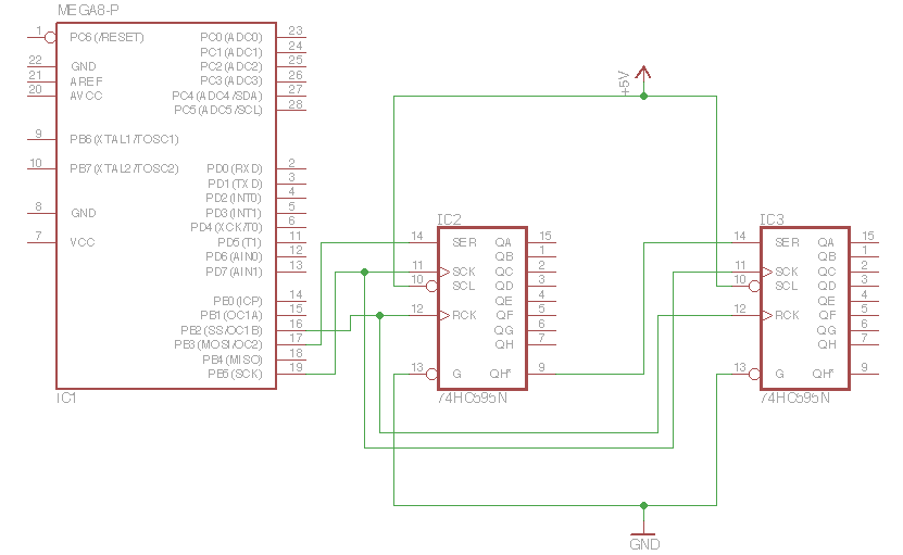

Hallo an alle,
aktuell bin ich dabei mit Schieberegsistern ein wenig herum zu spielen.
Jedoch möchte es mir nicht so ganz gelingen. Ich habe folgendes Problem:
In diesem Thread (Beitrag "LED-Matrix mit Atmega8 (16Mhz) Wieivele Schieberegiste in Reihe?") konnten
die Probleme des Aufbaus einer 16*8-Bit-Matrix gelöst werden.
Die LEDs sollen also über 16 Schieberegister angesprochen werden, welche
alle hintereinander geschaltet sind. Die Schieberegister sollen wiederum
von dem SPI des Atmega8 angesprochen werden.
Jetzt habe ich mir mal probehalber auf einem Breadboard 2
Schieberegister, wie auf diesem Bild:
http://www.mikrocontroller.net/attachment/169521/spi.png
zusammengesteckt.
Mir fehlt jedoch der passende C Code. Im AVR-Schieberegister-Tutorial
ist alles nur in Assembler angegeben, womit ich nicht wirklich klar
komme.
Perfekt wäre es, wenn ich eine Funktion hätte, die alles nötige
initialisiert und eine, der ich einen 8-Bit-Wert (z.B. 0b01100110)
übergebe, welcher dann in das erste Register geschoben wird. Beim
zweiten Aufruf würde dann der erste Wert in das zweite Register
geschoben werden und der zweite Wert (z.B. 0b10011001) in das erste
Register.
So dass ich die Fuktion theoretisch für beliebig viele Register nutzen
könnte. Ist das möglich? Bzw. weiß jemand wo ich dafür die nötigen
Infos/Codeschnippsel herbekomme?
> komme.
Naja, wenn du ein Hardware-SPI hast, dann greift der code doch
nur auf die paar SPI-Register zu.  Ob man das nun in Assembler oder
C aufschreibt, ist kein großer Unterschied.
> initialisiert
Du musst das MSTR-Bit in SPCR setzen und ggf. die Taktrate.
Das ist einfach nur ein Schreibvorgang auf SPDR.  Braucht man dafür
eine Funktion?
Ach so, vorher musst du noch schauen, ob die vorhergehende
Transaktion bereits beendet ist (SPIF-Bit muss wieder 1 sein).
> Beim
> Register.
Ja, genau so funktionieren kaskadierte Schieberegister.
Allerdings würde ich (anders als im von dir gezeigten Bild) den
Ladeeingang der Schieberegister nicht fest auf Vcc verdrahten,
sondern auf einen Portpin legen.  Andernfalls "wackeln" alle
angeschlossenen Ausgänge während der Aktualisierung mit (da werden
die einzelnen Bytes ja durch die Register hindurch geschoben).
Wenn man fertig ist und alle Register mit ihren Werten geladen sind,
gibt man einfach einen kurzen Impuls an den Ladeeingang der '595.
Erst durch diesen Impuls übernehmen die parallelen Ausgänge die
Information aus dem seriellen Register.

Was meinst du mit "Ladeeingang"? Den Pin "SCL"? Da habe ich mich an das
Tutorial gehalten
(http://www.mikrocontroller.net/articles/AVR-Tutorial:_Schieberegister#Ansteuerung_per_SPI-Modul),
in dem es heißt: "Hier wird der Pin SCL nicht benutzt, da das praktisch
keinen Sinn hat. Er muss also fest auf VCC gelegt werden."
Was ich auch nicht ganz verstanden habe ist der folgende Abschnitt:
"Der AVR-Pin SS wird sinnvollerweise als RCK benutzt, da er sowieso als
Ausgang geschaltet werden muss, sonst gibt es böse Überaschungen (siehe
Datenblatt „SS Pin Functionality“). Dieser sollte mit einem Widerstand
von 10 kΩ nach Masse, während der Start- und Initialisierungsphase, auf
L-Potential gehalten werden. ..."
Heißt das, dass ich zwischen SS-Pin des AVR und dem RCK des Registers
einen 10k-Wiederstand nach Masse legen soll?
#3043502
@  Thomas J. (rrurr)
>Tutorial gehalten
Ist OK, das war eine Irrtum.
>(http://www.mikrocontroller.net/articles/AVR-Tutori...),
Passt. Das Pin löscht das Schieberegister, eine Funktion, die man
praktisch nie braucht. Einfach 0x00 reinschieben tut's auch.
Nicht ZWISCHEN, die Verbindung ist direkt. Aber zwischen dem Pin und VCC
kommt zusätzlich ein Widerstand, Pull-Up genannt.

Also ich habe das mit dem 10k-Widerstand nun so gelöst:
Pin SS: o------------------o Pin RCK
auf              |           auf
dem              |           dem
AVR              |           Register
                [ ] 10k
                 v
                VCC (5V)
Im Anhang mal mein Programm-Code für ein Register. Der Code läuft auch
soweit, allerdings nicht ganz stabil, das heißt, dass die LEDs mal
angehen und nach ein paar Sek wieder aus. Jedoch nicht schlagartig,
sondern Regel sich (wie bei PWM) runter...
Hat jemand 'ne Anhnung woran das liegen könnte?
Gewöhn dir an, dass du in main() immer eine Hauptschleife hast. Wenn es
in der Hauptschleife nichts mehr zu tun gibt, dann ist die halt leer.
Aber Hauptschleife willst du haben! Immer. Du willst nicht, dass main()
jemals verlassen wird.
in setAllOut möchtest du einen sauberen Puls erzeugen.
D.h. Pin auf High setzen, Pin auf Low setzen.
Dann hast du einen korrekten Puls. Pin nur auf High setzen ist kein
Puls.
