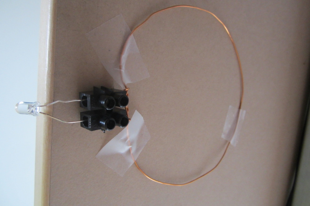

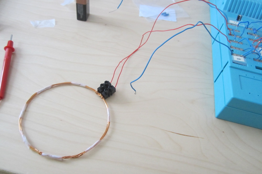

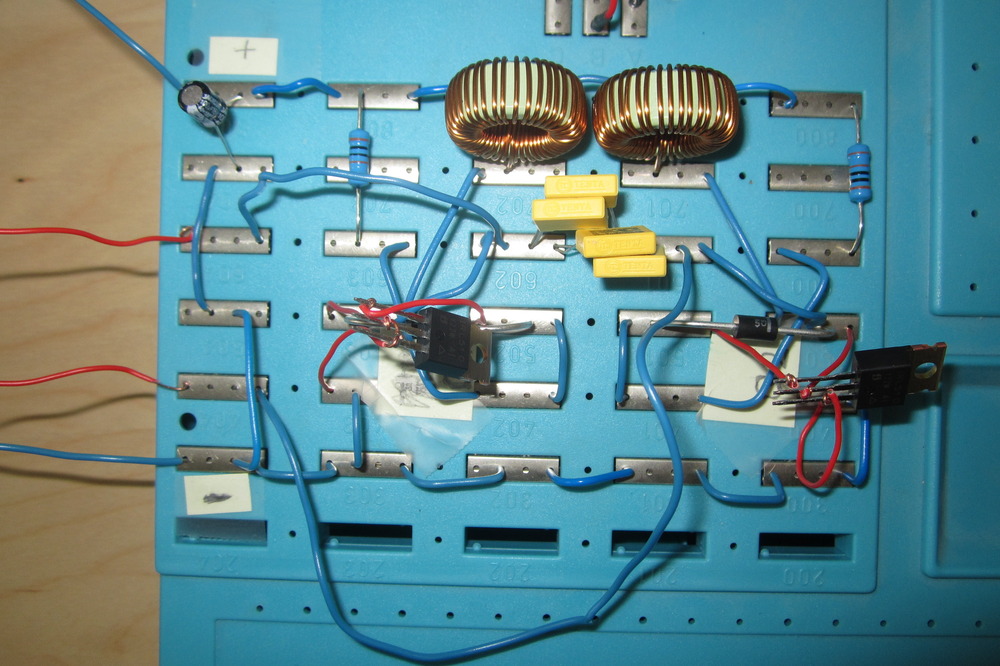

Die Bauteile sind angekommen, und ich habe es mal zum testen aufgebaut,
aber es funktioniert nicht. An der Primärspule kommen nur ein par
Mikrovolt an und an der Sekundärspule kommt garnichts an.
Am Anfang hatte ich etwas falsch verbunden, was dazu führte, das die
Leuchtdiode, die ich an der Sekundärspule angeschlossen habe, leuchtete,
aber zwei meiner vier MOSFETs zerstörte.
Was mache ich falsch?

Sag mal, hast du die Drähte an den Transistoren nur um die Pins
gewickelt? Hast du da Kontaktprobleme?
Du musst erst mal zusehen dass die Geschichte primärseitig ordentlich
schwingt.
Die langen Verbindungen zwischen der Primärspule und den
Schwingkreiskondensatoren ist auch nicht gut. Das sollte möglichst
kompakt aufgebaut sein, hier fliest richtig viel Strom.

Deine Bauteilverbindungen sind eine Katastrophe. Ich hoffe, deine Spulen
sind aus KupferLACKdraht und nicht blanken, unisolierem Draht gewickelt.
Ein Oszilloskop ist hier Gold wert, um zu messen, wie dein Oszillator
schwingt.
Oh, ich sehe es, du hast einen Schaltungsfehler. Die Dioden müssen über
Kreuz zwischen den MOSFETs geschaltet sein, nicht direkt. Sprich vom
Drain des einen MOSFETs gehts zum Gate des anderen.
Wenn deine Schaltung nur halbwegs funktioniert, wird es deine LED
verglühen, durch Überstrom und zu hohe Sperrspannung.
Es ist ja erst ein Testaufbau, und natürlich habe ich Kupferlackdraht
verwendet.

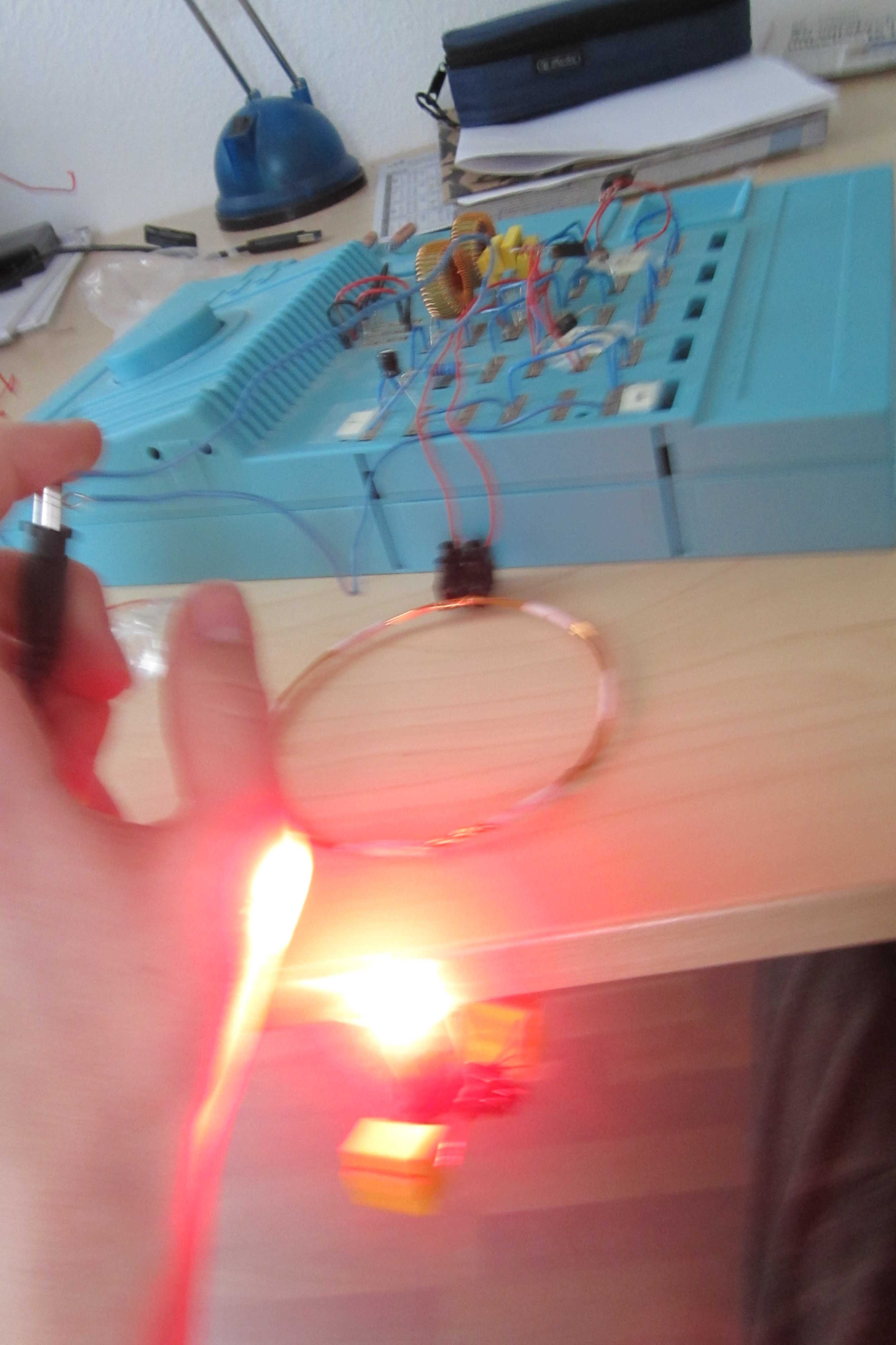

DANKE! Jetzt funktioniert es!
Die LED funktioniert leider noch. Dafür haben meine MOSFETs den geist
aufgegeben (Die Bauteilverbindungen sind tatsächlich eine Katastrophe).
Alles halb so schlimm, ich habe mir schon vorgestern neue MOSFETs
gekauft.

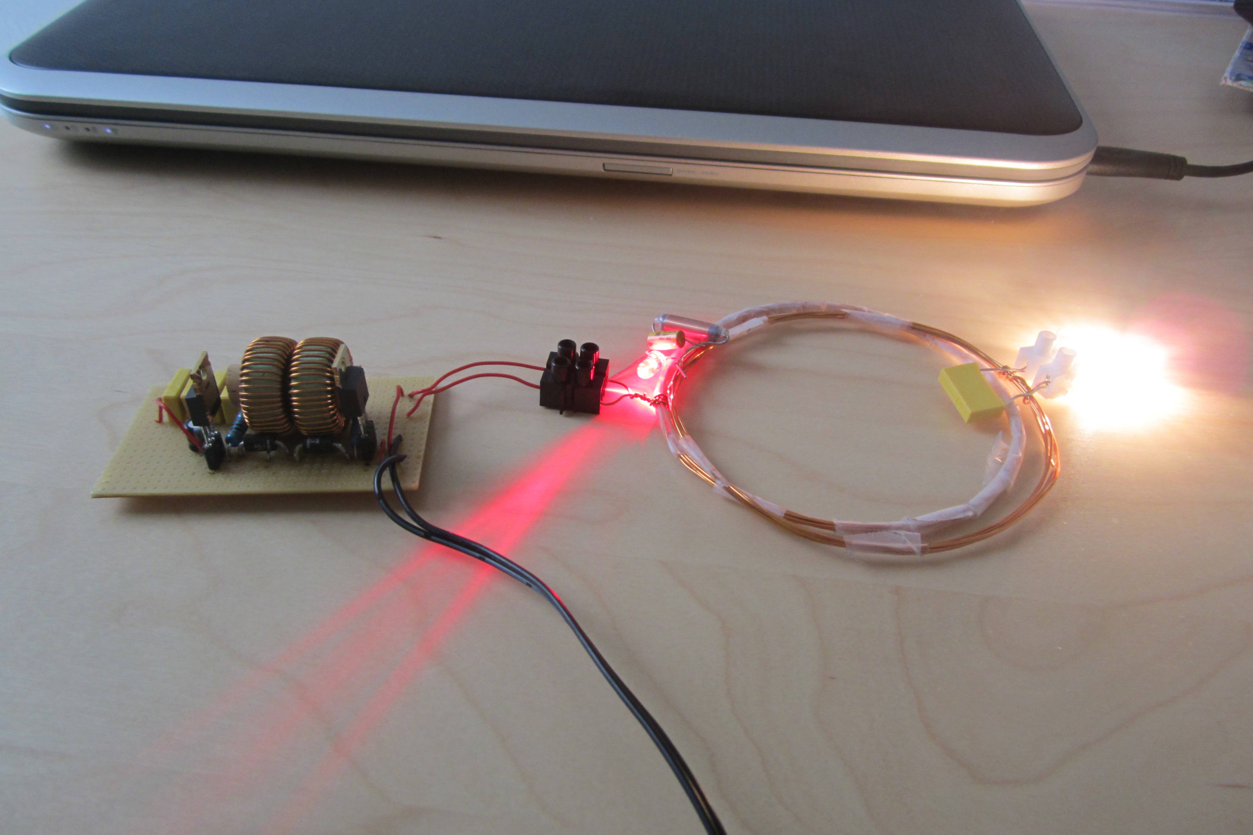

Ich habe alles auf eine Platine gelötet, aber nach einigen Minuten gehen
die MOSFETs kaputt. Woran könnte das liegen? Den Testaufbau konnte ich
stundenlang verwenden. Ich vermute das die Dioden beim einlöten
beschädigt wurden. Kann ich die Dioden irgendwie überprüfen, ohne diese
auslöten zu müssen?
Mir ist es bereits gelungen mein IPad induktiv aufzuladen. Dazu musste
ich jedoch eine bestimmte Spannung an den Datenleitungen des IPads
anlegen. Da ich die Ladeschaltung später ins IPad einbauen will, und die
Schaltung den USB-Anschluss des IPads blockieren würde, habe ich mir
eine Schaltung ausgedacht, welche die Ladeschaltung ausschaltet, wenn
der USB-Anschluss verwendet wird.
