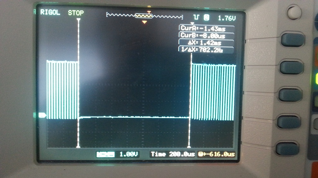

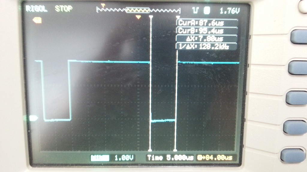

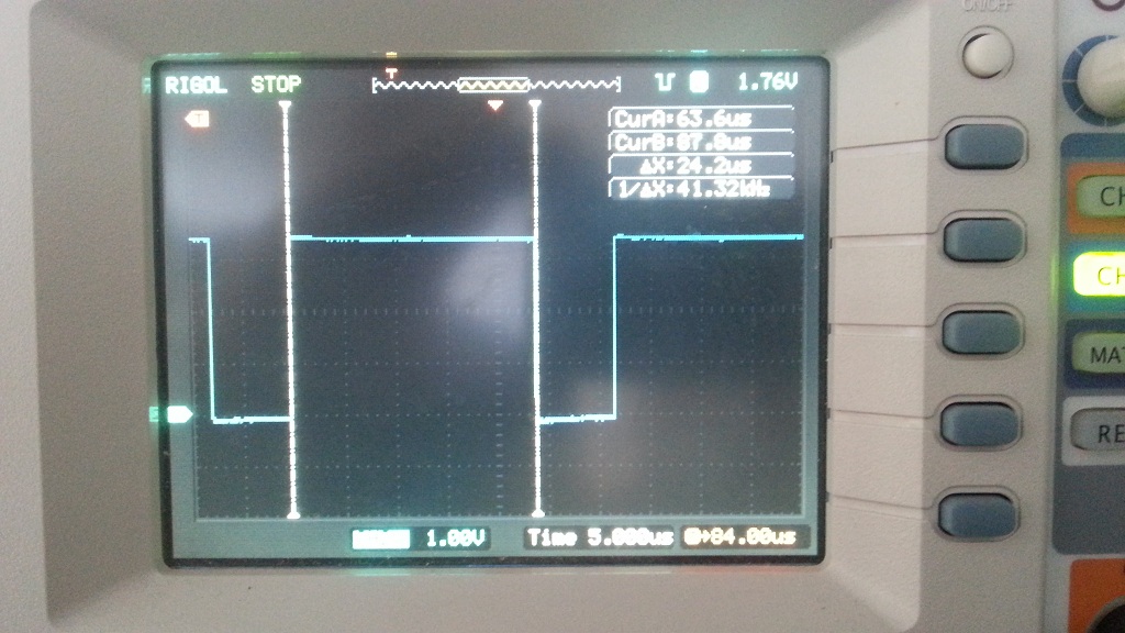

ich brauche mal eure Hilfe. Ziel ist es ein VSYNC Signal aus dem HSYNC
Signal zu extrahieren.
Die komplette Problematik. Ich habe hier ein Display mit fertiger
Ansteuerung:
800x480
18Bit TTL
33.3 MHz Clock
Diese Signale will ich nun in ein DVI Signal umwandeln. Der Wandler IC
benötigt HS / VS und CLK. Das DE Signal kann er selbst generieren. Jetzt
ist es aber so das das VS Signal bei meinem Display ins HS Signal
intergriert ist.
Fällt euch eine einfache Methode eine LOW Periode zu detektieren die
länger als die 7.8µs ist und dann ein Signal zu generieren?
Ich denke auf den beigefügten Bildern lässt sich alles erkennen.
Schöne Grüße
Thorsten
Nein, ist es nicht.
> Jetzt
> intergriert ist.
Dann ist das eben kein horizontal sync mehr, sondern ein composite sync.
Die Aufgabe ist also, VSYNC aus CSYNC zu extrahieren.
LM1881 hast du ja bereits genannt bekommen.
Aber wenn das CSYNC bereits mit TTL/CMOS-Pegel vorliegt, geht's
natürlich auch noch erheblich billiger. Den LM1881 braucht man
eigentlich nur dann, wenn man ein AC-gekoppeltes Videosignal auch noch
"klemmen" muß, bevor man die Syncs separieren kann. Wenn das CSYNC
hingegen bereits mit Logikpegeln vorliegt, reicht natürlich ein
einfaches Gatter mit Integrierglied (1xR, 1xC) davor.
Der LM1881 macht (nach der Klemmung) letztlich nix anderes, das
Integrierglied ist auch hier externe Beschaltung...
