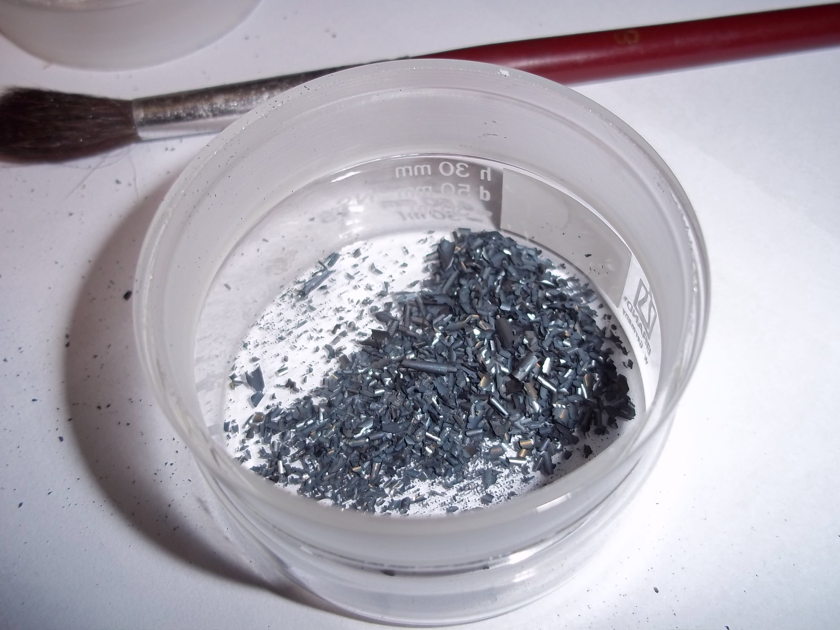

Heizungsausfall. Viessmann Vitodens. Fehlercode: Ionisationselektrode. Heizungsmonteur kommt, tauscht das wirlich verottete Teil und die Heizung läuft 3 Tage. Wieder Ausfall, gleicher Fehler. Neukalibrierung nicht möglich. Kopfkratz. Ah! Das Lager des Ventilators macht Geräusche. Der liefert zuwenig Luft. Ventilator ist aber nicht vorrätig, Lagertausch nicht möglich. Weil das Ding aber schon mal ausgebaut war, ( da hängt die Gasregeleinheit mit dran ) hab ich mir das mal näher an- geschaut. Dann: Was sind denn das für Brösel auf dem Werktisch? Feine Flocken, wie Graphit oder Zunder. Der Eingangs- Feinfilter der Gasregeleinheit war völlig zugesifft. Aber was ist das, und wo kommt es her? Ist da irgendein Schmutz im Erdgas? Kann es sein ( Bei uns laufen seit Monaten Messungen mit künstlichen Erdbeben, da werden auch unterirdische Leitungen kräftig erschüttert ), das hier der Schmutz herkommt? Das Problem scheint ja nicht alltäglich zu sein, gurgeln brachte nix. Mit gereinigtem Vorfilter läuft die Anlage wieder. Grüße Bernd

Das kann es doch nicht sein: Seit 2004 ist bekannt, daß Kupfer für Erdgasleitungen un- geignet ist. Im August 2008 baut mein Heizungsbauer mir einen neuen Kessel ein und verlängert die Erdgasleitung ( verzinkt) mit 2,5 m Kupferrohr. Jetzt sucht er 2 Stunden nach der Fehlerursache, und will mir das in Rechnung stellen. Sehr eigenartig. Übrigens ist die Fehlerursache simpel. Wir färben Kupfer mit Schwefelleberlösung dunkel. Darin ist Schwefelwasserstoff. Das ist natürlich auch im Ergas enthalten. Färben wir zulange, entstehen diese Teile, die sich ablösen; und hier die Leitung verstopfen. Wie kann es sein, daß die Kupferrohrmafia immer noch ihr Produkt für Gasleitungen anpreist? Grüße Bernd

Äußerst zähe Geschichte. Ich habe mit mehreren Heizungsfirmen gesprochen: " Das Problem ist uns nicht bekannt ". Eindeutig ist aber, daß die Brösel vom Kupferrohr kommen. Meine alte Gasleitung aus verzinktem Stahlrohr wurde beim neuen Kessel mit 2,5 Meter Kupferrohr verlängert. Ein Heizungsmensch hatte dann wenigstens noch einen Kunden in der Nähe mit dem gleichen Problem. Der Gasversorger ( Thüga ), kennt das Bröselproblem auch nicht, will aber nächste Woche bei mir mal persönlich nach- schauen. Das oben verlinkte PDF ist von 2007, sechs Jahre später sollten die das kennen. Ratloser Bernd

Hir noch die Brösel in Großaufnahme. Das PDF funktioniert wohl nicht richtig.
Wilhelm Ferkes schrieb: > Dreck im Erdgas sollte alleine aus dem Grund nicht vorkommen, weil dann > ganze Stadtbezirke wie bspw. in einer Großstadt wie Köln saniert und > repariert werden müßten. Wer sollte das bezahlen? Die Brösel sind ja auch nicht im Gas. Die werden erst auf den letzten Metern durch Kontakt mit der Kupferrohrleitung erzeugt.

Oh Zeichen, oh Wunder. Jetzt hat mein Gasversorger die Kupfergasleitung auf seine Kosten gegen verzinktes Rohr getauscht. (2 Monteure a' 3 Stunden )! Schaun wir mal. Grüße Bernd
Das ist das Gebrösel von der letzten Filterverstopfung. ( vor 4 Wochen )

Ich sehe das positiv. Ohne großen Einsatz von mir hat der Gasversorger das Angebot gemacht, die Leitung auf seine Kosten zu tauschen. Das konnte ich nicht ablehnen. Der Hintergrund: Die konnten sich das einfach nicht erklären. Beim Ausbau haben sie das Kupferrohr auch sofort an den Enden zugeklebt und lassen das jetzt analysieren. ( Vielleicht lesen die auch hier mit? ) Mir egal, Hauptsache ich bin das Kupferrohr los. Grüße Bernd
