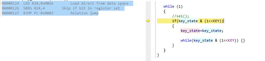

Ich nutze seit kurzem AVR Studio 6 und arbeite mich aktuell in die
C-Programmierung ein. Bisher habe ich ausschließlich mit der Version 4.1
und Assembler gearbeitet.
Ich habe ein Assembler Projekt zur Hand genommen und versuche gerade
dieses in C zu programmieren. Beim kompilieren des C-Files kommen
keinerlei Fehler, dennoch wird im debugging Modus das I-Flag während
einer dauerschleife einfach gelöscht. Setze ich in diese Dauerschleife
ein sei() so bleibt es gesetzt. Ist euch solch ein Fall bekannt? Im
erstellten Assembler code wird an dieser Stelle lediglich auf eine
Änderung einer Variablen gewartet.
Gast #3046972
super, die einstellung muss auf false stehen. noch eine 2. frage, woran
kann es liegen das eine isr das interrupt flag erst beim 2. durchlauf
löscht?
