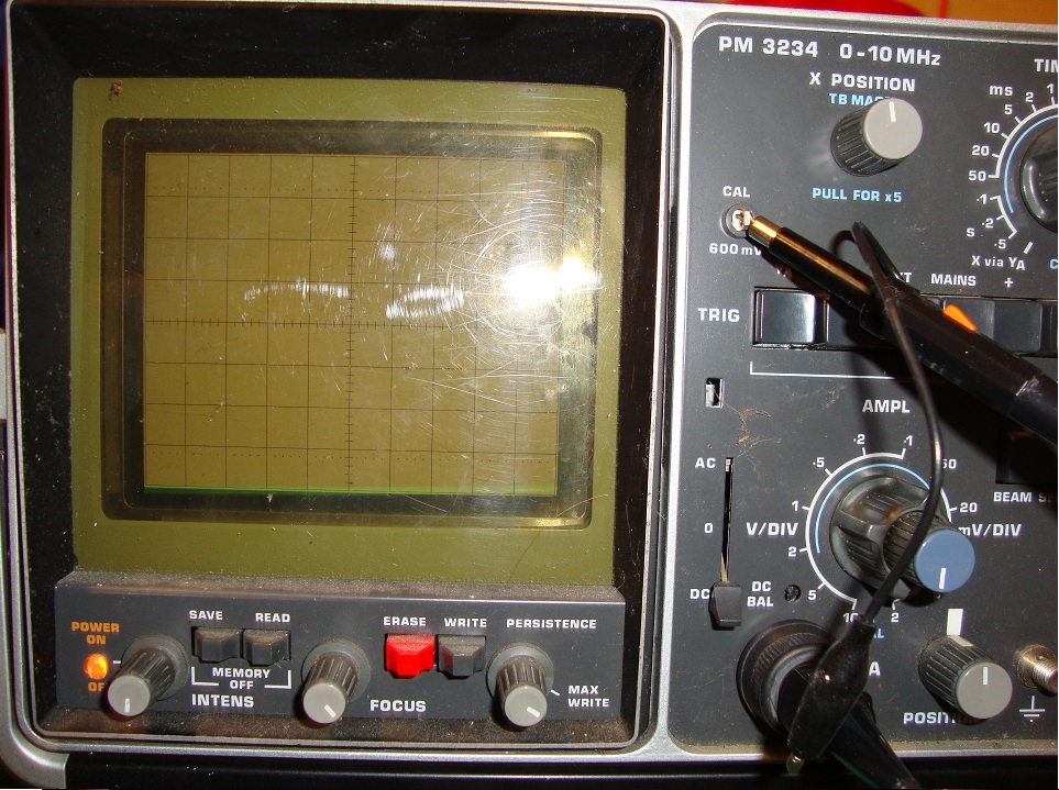

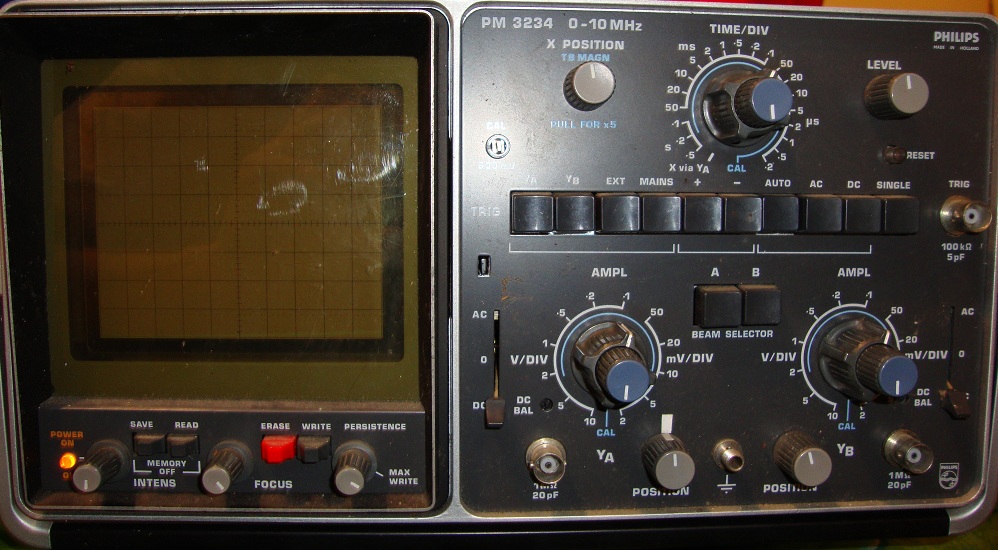

Also, ich habe hier ein altes Phillips PM 3234 0-10 MHz Oszilloskop bei
mir, das aus einem alten Unibestand stammt. Nun sind einige Schäden
selbst für mich erkennbar, der sonst noch nie ein Oszi in der Hand hatte
und ich versuche mal diese zu beschreiben:

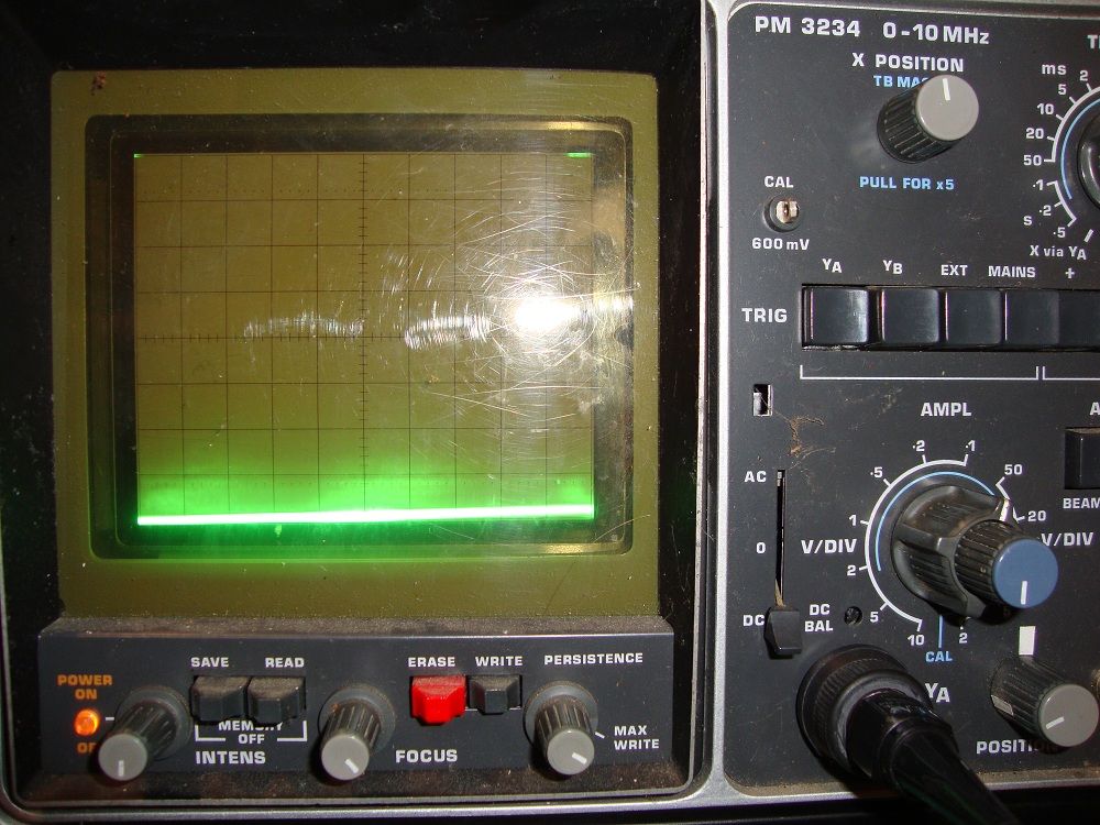

1. Ya Kanal zeigt nichts an, d.h. 0 Feedback von dem Taster, auch keine
Rechteckspannung
2. Yb Kanal hat gestern noch die Rechteckspannung angezeigt, jetzt nicht
mehr.

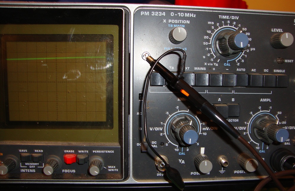

3. Die Kalibrierung scheint ziemlich vermurkst zu sein, jedenfalls war
die Rechteckspannung leicht schief.
4. Bei der Rechteckspannung änderte sich die DIV lage beim verstellen
der V/DIV nicht wirklich proportional
5. und und und...
Ich weiß gar nicht was noch alles kaputt ist wahrscheinlich...

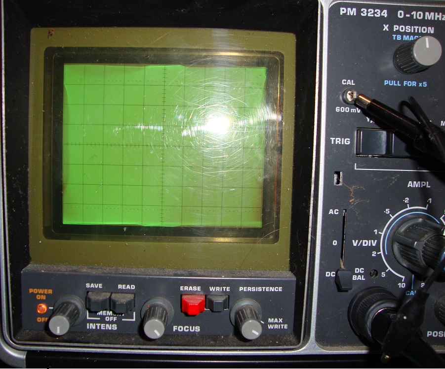

Es ist ein analoges Speicheroszilloskop. Meist sind bei so alten Geräten
die Bildröhren ruiniert, dunkel und speichern nicht mehr richtig, vor
allem bei Fehlbedienung im E-Tech-Praktikum.
Viele Philips haben Hybridbausteine die man nicht mehr kaufen kann
sondern zur Reparatur nachbilden müsste.

Objekt. Verkaufe es über eBay "ich kenne mich damit nicht aus, Linien
auf dem Bildschirm erkennbar".  Auch wenn die Schräge in der Linie wohl
nur ein fehleingestellter Tastkopf ist, der sollte eine kleine
Einstellschraube haben.
