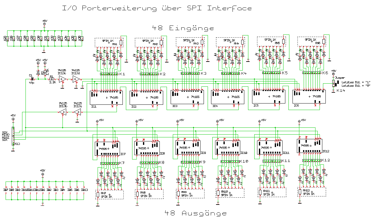

von Steffen H. (avrsteffen)
Karl Heinz Buchegger schrieb:
> Nimm das nächste mal 3 kaskadierte 74595
> * du kommst mit lediglich 3 Pins am AVR durch
> * wenn du dann irgendwann noch mehr Ausgänge brauchst, hängst du
>   hinten in der Kette einfach noch einen 595 dazu und kriegst
>   8 Ausgänge mehr
> * die programmtechnische Ansteuerung ist auch nicht komplizierter
Hab dazu auchmal eine Schaltung incl. Layout gemacht. Siehe oben und
hier:
Beitrag "Re: Schieberegister 74HC595 und 74HC165"

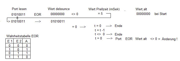

von oldmax (Gast)
Hi
Vielleicht ergänzend dazu eine kleine Skizze
Wenn du etwas einmal nicht verstehst, dann versuch dir davon ein Bild zu
machen.
Zuerst: du liest einen Port ein. Sind die Tasten an GND gebunden, macht
es Sinn, mit einem "COM"-Befehl die Bits zu drehen. Somit entspricht
dann eine logische "1" auch einem geschlossenen Kontakt. Anschließend
der Übersicht halber den eingelesenen Wert in eine Variable.
Wenn du das in einer eigenen Routine erledigst, kannst du nun den
Portzugriff "vergessen".
Nun besteht noch die Geschichte mit dem Prellen der Kontakte, das heißt,
bis ein Kontakt ein stabiles Signal liefert, welches auch seiner Lage
entspricht. Dazu brauchst du eine Variable, die du auf einen Wert setzt.
In meiner Skizze würden 5 Programmzyklen bis zur stabilen Kontaktlage zu
grunde gelegt. Das ist ziemlich ungenau und deshalb läßt man eigentlich
den Timer diesen Part erledigen. Aber belassen wir es erst einmal mit
Programmzyklen.
Wenn du den frisch eingelesenen Wert mit einem "alten" Wert Exclusiv -
Oder verknüpst, dann bekommst du nur bei einem unterschiedlichen
Bitzustand eine "1" als Ergebnis. Da hier Byteweise gearbeitet wird, ein
Beispiel:
      11001110
EOR   01110011
   =  10111101
Du mußt also die Bitverknüpfung senkrecht durchführen. Da alt und neu
unterschiedlich sind, hat sich was am Port getan, sonst wäre das
Ergebnis 0
Daher starten wir nun den Entprellvorgang, d.H. wir warten etwas, bis
die "alten" und neuen Signalmuster wieder gleich sind und das sieht dann
so aus:
      01110011
EOR   01110011
    = 00000000
Nun wird noch der Zeitzähler bis 0 herab gezählt und dann ist das
Ergebnis des Ports gültig. Jetzt folgt die Flankenerkennung. Auch hier
gibt es einen letzten gültigen Wert und den nun ermittelten neuen
gültigen Wert.
Diese beiden Werte werden ebenfalls mit EOR verknüpft, um die Bits zu
erfassen, welche sich geändert haben. Also, das Ergebnis Alt EOR neu
ergibt eine "1", wo sich ein Bit entweder von "0"nach "1" oder umgekehrt
geändert hat. Etwa wie ein "KeyPressed" oder "KeyUp"-Signal.
alter Wert    11001110
neuer Wert    01110011
            = 10111101
Nehmen wir nun das Ergebnis aus EOR und Verunden es mit dem alten Wert,
der noch in der Ablage liegt ist klar, nur Änderungen von "1" nach "0"
bleiben übrig.
Dazu:
                  alter Wert             neuer Wert
                   11001110                01110011
Ergebnis aus EOR   10111101                10111101
Ergebnis aus UND   10001100                00110001
                   Bits von "1"            Bits von "0"
                   nach "0"                nach "1"
                   (KeyUp)                 (KeyPressed)
Mit diesen Bits lassen sich nun Event-Steuerungen bauen, z. B. einen
Tasten betätigt Zähler.
Dazu wird geprüft, ob ein KeyPressed vorliegt, entsprechend dem Ergebnis
der Counter hochgezählt und Keypressed auf "0" gesetzt.
Viel Stoff, aber hier wird klar, wie man mit Bitmanipulation eine
Ereignissteuerung aufbaut. Man muß die Bits im Kopf schon ganz schön hin
und her werfen, bis ein gewünschtes Ergebnis erwartet werden kann. Aber
einfach langsam Schritt für Schritt nacharbeiten. Einmal verstanden,
dann ist der Knoten gelöst.
Gruß oldmax
