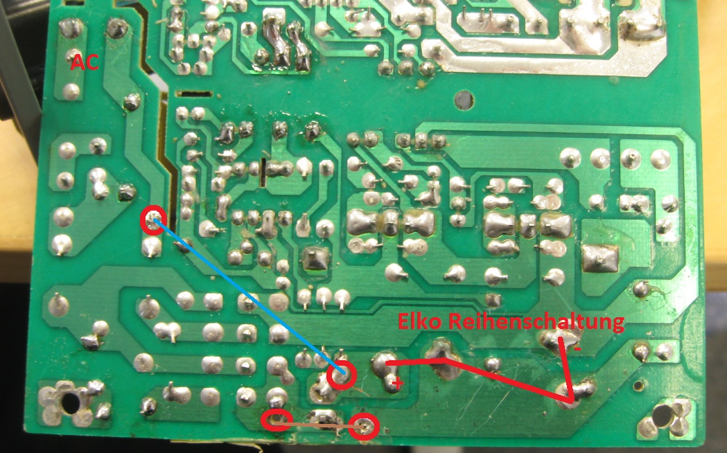

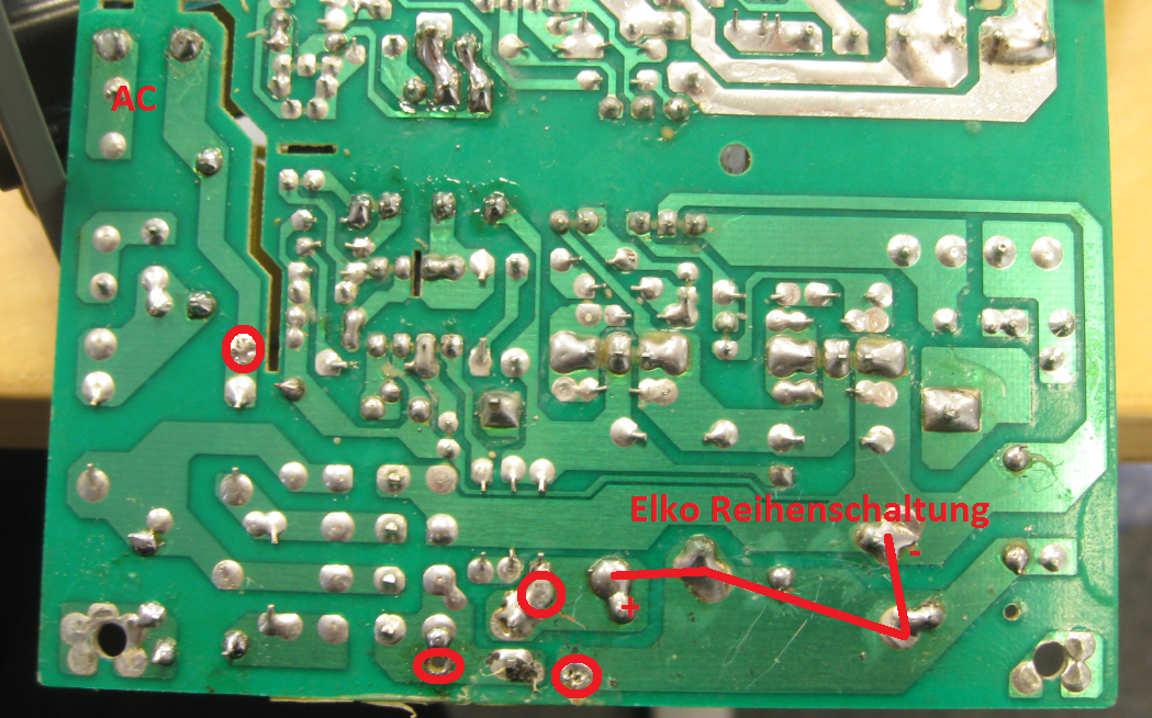

ich habe ein PC-Netzteil mit dem typischen roten Schalter, der zwischen
115 V mit Spannungsverdoppler oder 230 V ohne Spannungsverdoppler
umschalten sollte.
Was mich aber irritiert ist, dass der Schalter schließt, wenn er auf 230
V steht, was ja eigentlich bei 115 V der Fall sein sollte, da er ja am
Mittelpunkt zwischen den Elkos bzw. am Eingang des zweiten Elkos eine
Verbindung schaffen muss.
Leider weiß ich nicht mehr genau, wie die einzelnen Leitungen vom
Schalter mit der Platine verbunden waren, will das Netzteil aber quasi
ohne den Schalter konstant am 230-V-Netz betreiben (hatte gedacht, dass
müsste dann komplett ohne Schalter seinm weil er wie gesagt eigentlich
öffnen müsste).
Im Bild sehr ihr die 4 Lötaugen in roten Kreisen, an denen jeweils 1x
Phase oder 1x Neutral verbunden waren.
Die Frage ist also wieso das mit dem Schalter so gelöst wurde und ob ihr
das zusammenbekommt, wie ich die 4 Lötaugen miteinander verbinden muss,
um die 230 V Tauglichkeit herzustellen.
Vielen Dank.
Gast #3045982
Ja und? Es wäre nicht das erste Mal, das der Chinabilligplunder falsch
verkabelt ist. Die Elkos kommen auch mit 640V klar, zumindest so lange
bis der Schrott aus der Garantiezeit raus ist.
Ab und zu kommt halt die Feuerwehr oder der TÜV zieht was aus dem
Verkehr, aber den Rest regelt der Markt.
> öffnen müsste).
Das denke ich auch. Netz --> Filter --> Brücke (heute gehört da die PFC
hin ;-) --> Varistor --> Elkos. An den Elkos sollten 320 V anstehen, und
zwar an jedem grob die Hälfte.
Die beiden unteren Pads werden auf keinen Fall verbunden.
Gast #3046001
Update:
Hmm, aber wenn ich das so überbrücke wie im Bild, müsste es doch für 115
V geeignet sein, insofern stimmt da irgendwas nicht mit dem Stecker,
wenn der bei 230 V schließt
Gast #3046009
Edit: Sry, hatte Deine Antwort übersehen. Dann ist es ja richtig, wie
ich es gedacht habe und kann das Netzteil einfach ohne Stecker
anschließen.
Danke, das hat mich echt fertig gemacht vor lauter 115V/230V.
