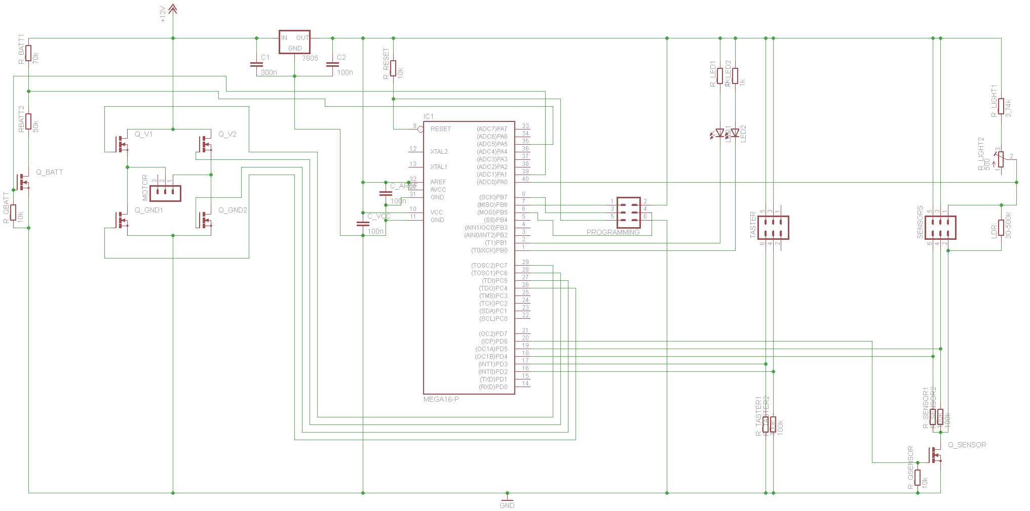

ich habe da eine Frag zum Stromsparen mit dem atmega16. Entschuldigt
bitte den nicht allzu schönen Schaltplan, aber dies ist mein erstes
Projekt.
Sinn der Schaltung: Sie soll einen Motor morgens und abends ansteuern um
ein Türchen zu öffnen/schließen.
Mein Problem ist nun, dass wenn ich in den Power-down Mode gehe, ich nur
entweder mit den externen Interrupts INT0, INT1 oder mit dem WDT
aufwachen kann.
Das Problem mit dem WDT ist aber, dass er immer einen Reset durchfüht.
Nun wollte ich fragen ob es eine bessere Lösung gibt für das Aufwachen.
Externe Schaltung die einen Interrupt auslöst oder ähnliches? Das ganze
natürlich Stromsparend, soll ja Batteriebetrieben sein das ganze.
Oder eine Softwaretechnische Lösung. Ist es möglich lange
Batterielaufzeiten mit dem Idle-Mode zu bekommen?
Vielen Dank für eure Tipps!
Gast #3047047
Also bei den AVRs die ich benutze ist dem nicht so, kann man auswählen
ob es ein Reset oder ein normaler Interrupt sein soll.
Aber keine Ahnung wie das beim Dino Atmega16 ist.
#3047065
Mathias G. schrieb:
> atmega16.
Wo hast du den denn ausgebuddelt?
Den kannst du, wie schon gesagt wurde, auch als Timer benutzen.
Verbraucht aber zuviel Strom.
Günstiger ist ein Uhrenquarz am Timer 2.
Und wenn du es ein bisschen moderner und richtug stromsparend möchtest
nimmst du einen Atmega164pa:
>>Power-save Mode: 0.6μA (Including 32kHz RTC)
mfg.
#3047073
Mathias G. schrieb:
> Ja ich weiß, dass das zB mit dem Atmega168 möglich wäre. Beim Atmega16
> funktioniert das aber leider nicht so weit ich das gelesen habe...
Warum hast Du denn überhaupt so einen alten Chip genommen? Ein
Atmega164PA hat die gleiche Pinbelegung, ist aber von sich aus deutlich
stromsparender, hat den erweiterten Watchdog, der auch einen Interrupt
anstelle eines Resets auslösen kann, und noch etliche andere Vorteile.
Es gibt keinen Grund, neue Projekte mit alten Chips anzufangen. Die sind
noch nicht einmal billiger.
So, fürs nächste Mal weißt Du das.
fchk
Gast #3047097
Wenn es sparsam werden soll, ist der 7805 als Spannungsregler schon mal
der erste Fehler - da gibt es deutlich sparsamere Ausführungen, und sei
es nur ein 78L05. Deutlich sparsamer wäre z.B. ein MCP1703. Weniger als
5 V wären Stromsparender, machen aber die direkte Ansteuerung der
H-Brücke noch schwieriger.
Die H-Brücke für den Motor klappt so nicht, denn die P-Kanal Mosfets
werden nie ausschalten. Dafür reicht die Spannung vom µC nicht. Da muss
also noch was anderes hin, z.B. 2 extra stufen mit NPN Transistoren
davor. Strom brauchen die nur wenn der Motor läuft, und das auch
deutlich weniger als der Motor.
Je nach Anforderungen des Programms könnte man den µC als Ganzes mit
einem 32 kHz Quarz laufen lassen - das ist nicht optimal, aber relativ
einfach.
Eine andere Möglichkeit wäre es Timer2 mit einem externen 32 kHz Quarz
laufen zu lassen und zum aufwecken zu nutzen. Der µC selbst wird dann
z.B. mit dem internen RC Ttakt laufen.
Wenn es wirklich sparsam sein soll, wäre ggf. noch ein anderer
modernerer µC sinnvoll, z.B. ein Mega324P oder ähnliches.
Der Teiler für die Messung der Batteriespannung darf viel hochohmiger
(z.B. 4,7 M und 2,2 M || 100 nF)  werden, wenn man einen Kondensator
einplant. Der FET zum Abschalten funktioniert so ohnehin nicht - man
müsste schon die High Side schalten, und das braucht 2 Transistoren.
