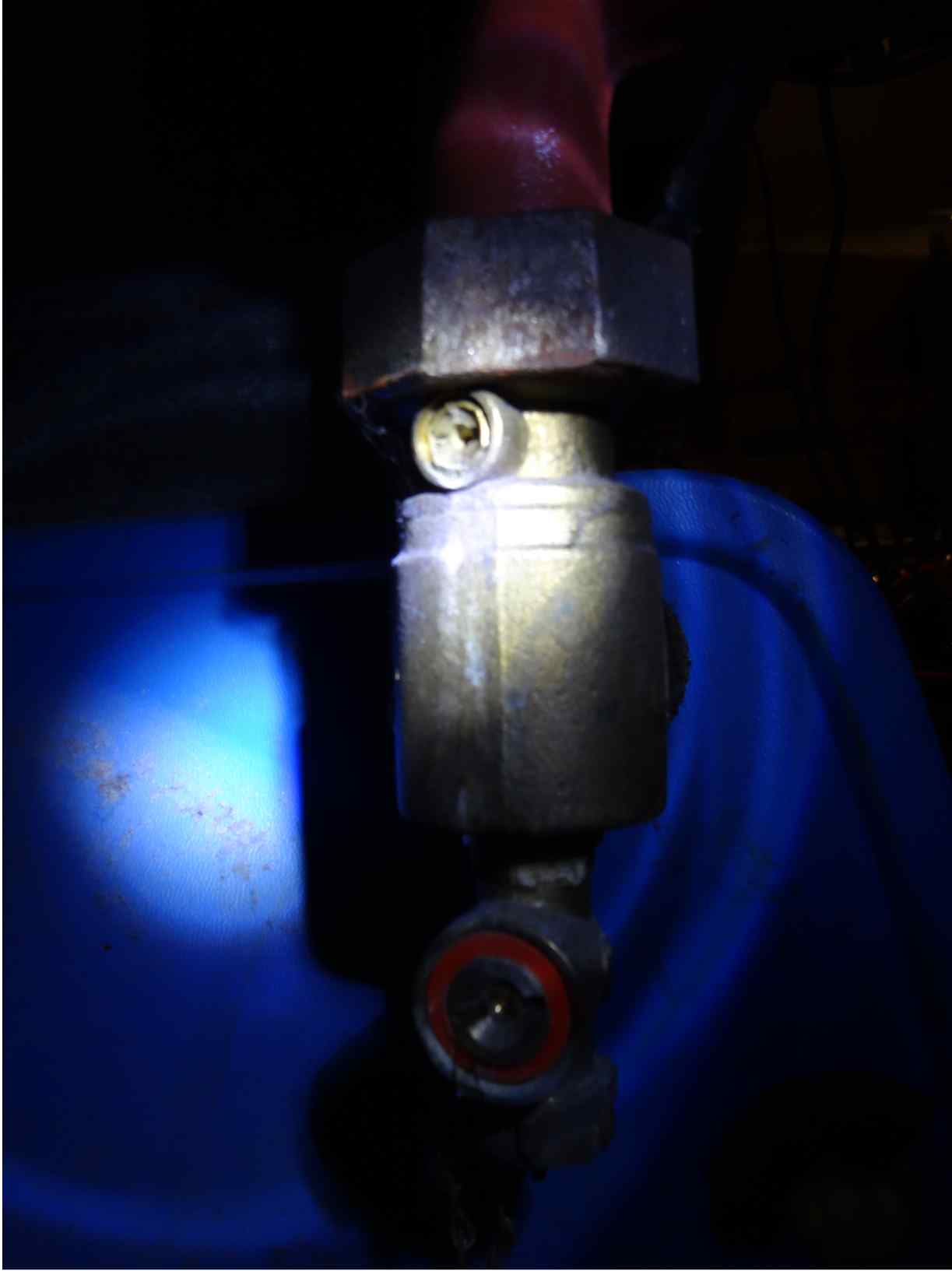

Was ist dies für ein Ventil an der Warmwasseranlage?
OP #3048068
wir haben eine Gasheizung im Keller, die auf einem Tank steht, der das
warme Wasser beinhaltet.
Zwischen Heizungseinheit und Boilereinheit ist eine Warmwasserpumpe
montiert, die das Wasser zwecks Erwärmung umwälzt. Ist die
Warmwasserversorgung eingeschaltet, läuft diese Pumpe und es wird auch
alles (schön) warm.
Unterhalb der Pumpe tropft es nun. Und zwar aus einem recht eigenartigen
"Ventil", welches in der Mitte eine Schraubvorrichtung trägt, die man
sogar mit einer Münze verstellen könnte. Umgeben ist das ganze von einer
roten Kunsstoffscheibe.
Heute stellte ich fest, dass es tropft. Ich habe mir gedacht, ich müsste
vielleicht das Ventil anziehen, doch dann kam noch mehr. Aktuell ist die
Metallschraube in einer Art Mittelstellung, bei der es nicht rausspritzt
sondern "nur" tropft.
Frage: Was ist das überhaupt für ein Teil? Ist das ein Überdruckventil?
Was regelt man, wenn man die Schraube verdreht? Durchflussmenge?
Anbei zwei Bilder in Großaufnahme. Am oberen Ende passt ein 18-er
Schlüssel stramm auf das 6-Kant-Gewinde, nur so zur Größenorientierung.
Klar, dass man solche Tropfereien feststellt, wenn der
Heizungsfachhandel schon lange Feierabend hat...

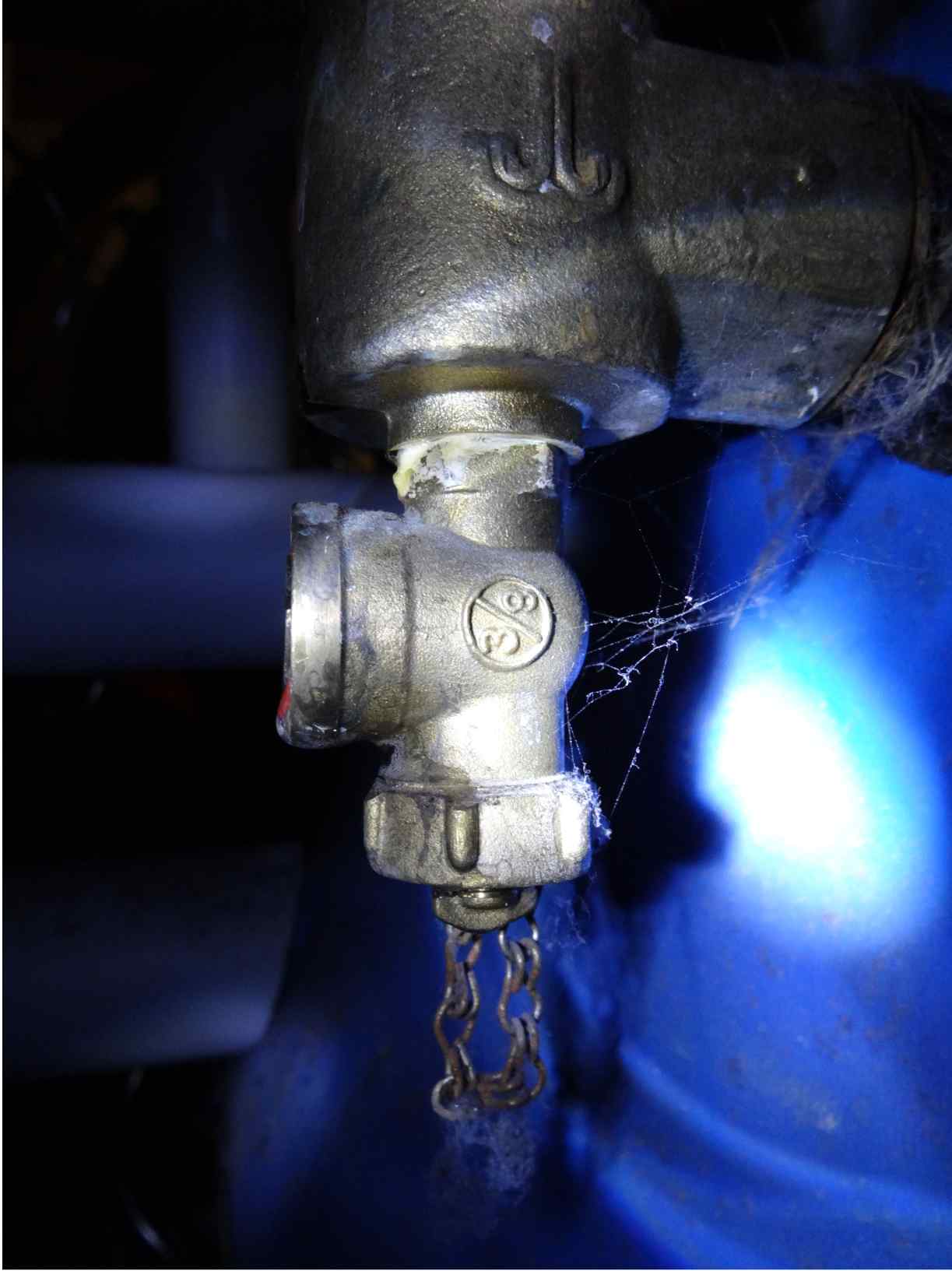

#3048162
Das ist ein Hahn, der für Befüllung und Entleerung gedacht ist. Die
Schraubkappe mit der Kette ist üblicherweise gleichzeitig der Schlüssel,
mit dem man den Hahn auf und zu drehen kann.
Wenn der Schlitz im roten Ring quersteht, ist der Hahn zu, wenn er längs
steht, ist der Hahn geöffnet.
Der rote Ring hält das "Hahnküken", also den drehbaren Innenteil des
Hahns in Position. Wenn der Ring mit der Zeit nachgibt oder ausgeleiert
ist, wird der Hahn halt undicht.
Einfach den Hahn als Ganzes austauschen (lassen) und gut ist.

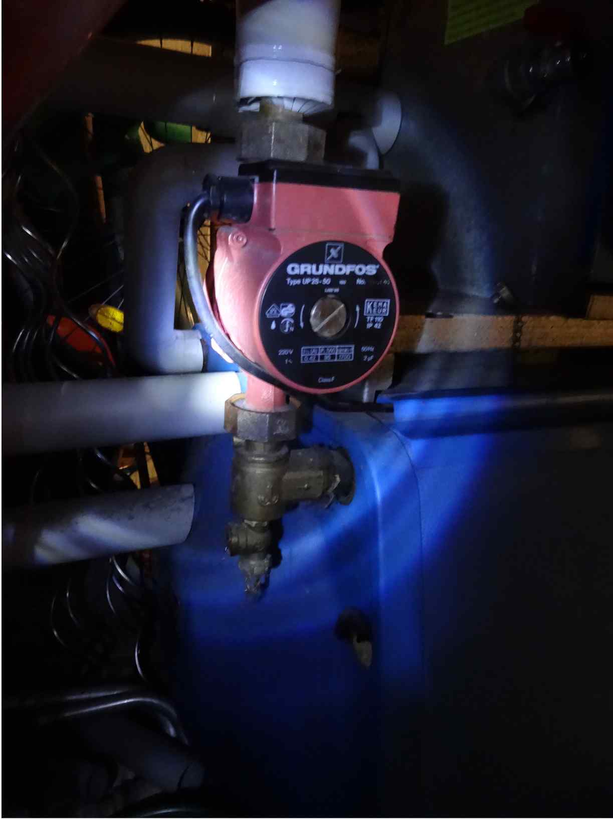

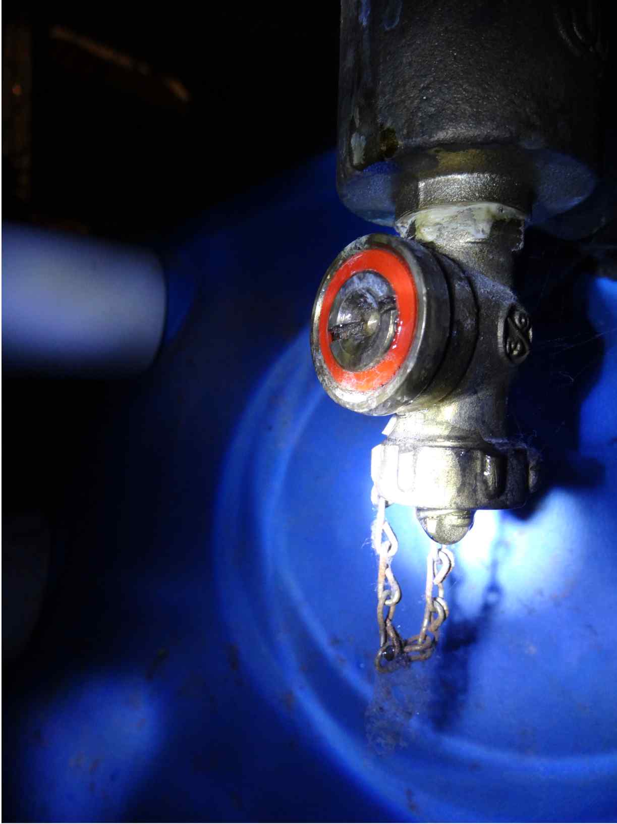

OP #3050023
Danke für die Hinweise, da kann ich morgen im Heizungsfachhandel ja mit
einem guten Fachwort ankommen... KFE-Hahn. Nene, ich halte da den Ball
flach.
Zum Glück hat die Tropferei nachgelassen, es kam noch ein halber Eimer
und jetzt nur noch 1 Tropfen so pro Minute.
Trotzdem, so geht es nicht weiter.
Anbei noch mehr Bilder, auch von der Gesamtsituation.
Was mir aufgefällt: Direkt unter der Pumpe (rotes Gehäuse) befindet sich
noch einmal so eine Madenschrauben, nur kleiner. Die Kalkspuren zeigen,
dass da der eine oder andere Tropfen wohl schon mal ausgetreten ist.
Bild anbei.
Das Hauptventil fürs Wasser werd ich abdrehen und dann davon ausgehen,
dass aus dem System halt das Wasser aus den Warmwasserrohren unten
rauskommt. Die Einbaulage ist auf jeden Fall ÜBER dem Wassertank, so
dass das Wasser dort wohl auch dort bleiben wird.
#3050048
zur madenschraube kann ich jetzt nichts sagen, aber einen kleinen tipp
habe ich noch auf lager:
bevor du das ventil tauschst sperr sofern möglich alle heizkreise ab und
schließ auch alle anderen verfügbaren ventile. danach einen schlauch
(gartenschlauch o.ä.) unten am kfe-hahn anschließen und das andere ende
im nächsten gully/pumpenschacht platzieren, damit hält sich die sauerei
in grenzen (dass im moment das tropfen fast aufgehört hat weist darauf
hin, dass der druck im system schon fast weg ist).
wenn kein wasser mehr kommt kannst du das ding dann recht problemlos
austauschen. nach dem tausch brauchst du den vorher verwendeten schlau
sowieso um das wasser wieder nachzufüllen...
(heizkörper/bodenheizung entlüften nicht vergessen!)

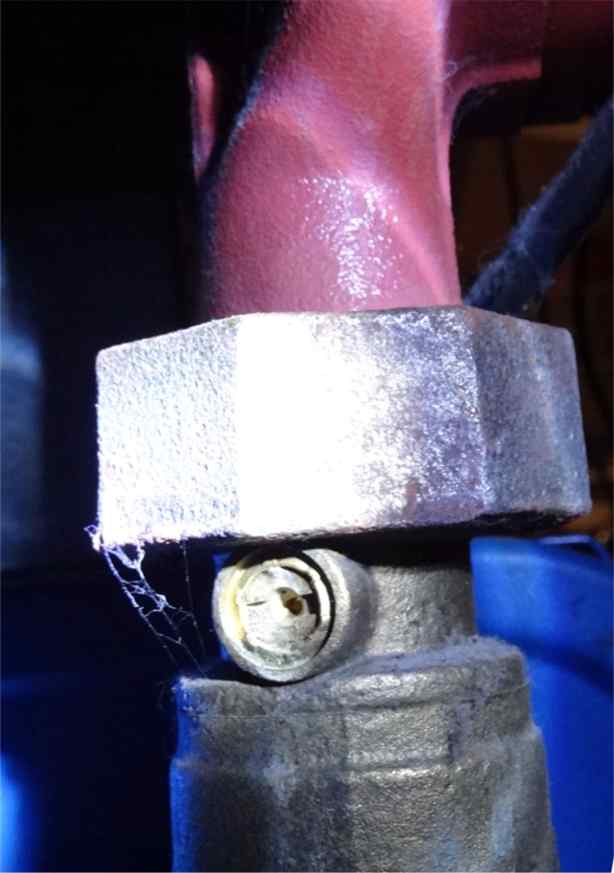

#3050212
> Bild anbei.
Das ist keine Madesschraube sondern eine Entrieglung für die
Schwerkraftbremse.
Überhalb der Pumpe befindet sich direkt in der Verschraubung ein Art
Ventiel. Dieses ist normalerweise geschlossen und wird durch den
Pumpendruck geöffnet. Das verhindert eine ungewollte Umwälzung des
Wassers bei stehneder Pumpe (Schwerkraftbremse).
Sollte allerdings die Heizungsanlage entwässert werden würde das Wasser
nicht ablaufen können. Jetzt kommt der Nippel ins Spiel... :-)
Wenn der um 90° gedreht wird öffnet sich das Ventiel und das Wasser kann
entgegen der normalen Richtung ablaufen...
http://de.wikipedia.org/wiki/Schwerkraftbremse
nitraM
OP #3051030
Martin L. schrieb:
>> Bild anbei.
> Schwerkraftbremse.
> nitraM
Ok, dann fördert die Pumpe also das Wasser nach oben, so wie ich
vermutet hatte. An das untere Ende werde ich nen Ablaufschlauch
dranmachen und direkt ableiten. Danach die Madenschraube mit dem roten
Ring öffnen und schauen, wie viel Wasser rauskommt. Wenn  aufgrund des
Schwerkraftventils von oben kein Wasser nachfolgt, kann es mir ja nur
recht sein - ich will ja lediglich das KFE-Ventil erneuern und je
weniger Wasser ausläuft, desto besser.

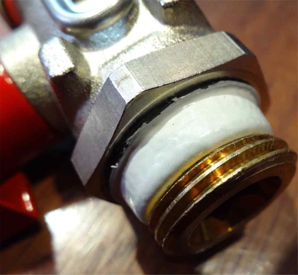

OP #3057696
So, habe ein neues KFE-Ventil besorgt, knapp 12 Euro incl. MwSt.
Montage erfolgt demnächst.
Anbei ein Bild. Was mir gefällt: Das Gewinde trägt schon so eine
Dichtband-Schürze, so dass man das Teil nur einzuschrauben braucht und
auf Hanf&Co verzichten kann.
