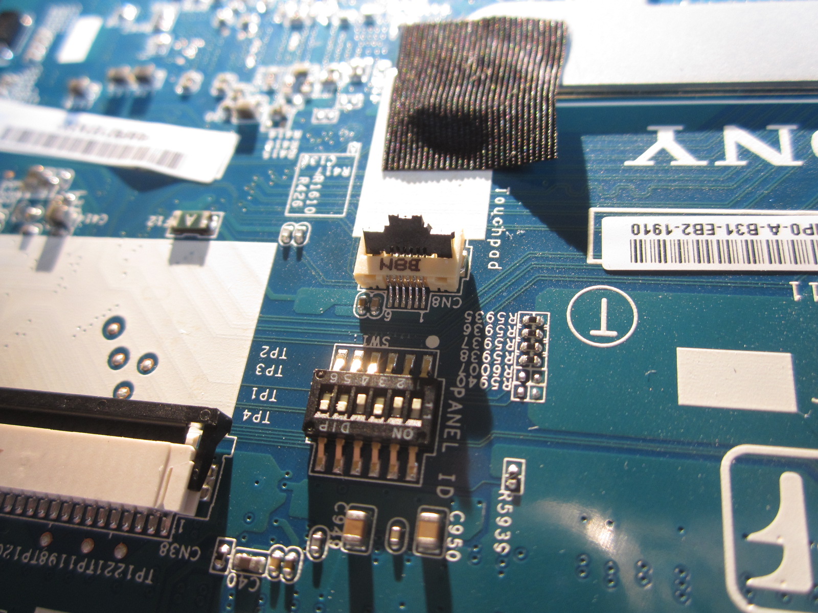

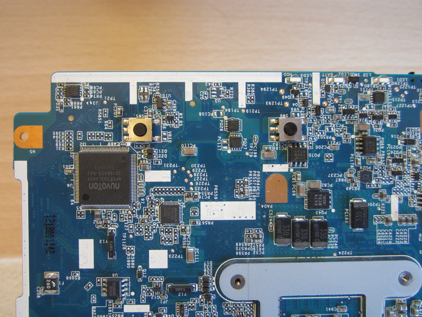

Tasten sind auf Mainbord, Leiterzüge gehen aber zurück über
Steckverbinder an Touchpad Controller / Leiterplatte.
Ich dachte, der Taster ist defekt.    Durchgemessen – beide
funktionieren prima.
Kalte Lötstelle (Gehäuseschirmblech über Taster ist los) hat aber nichts
mit dem Kontakt zu tun. (rechte Taste)
Unter Spannung am Stecker unter Tastatur Spannungspegel gemessen 0V / 5V
ist auch ok.

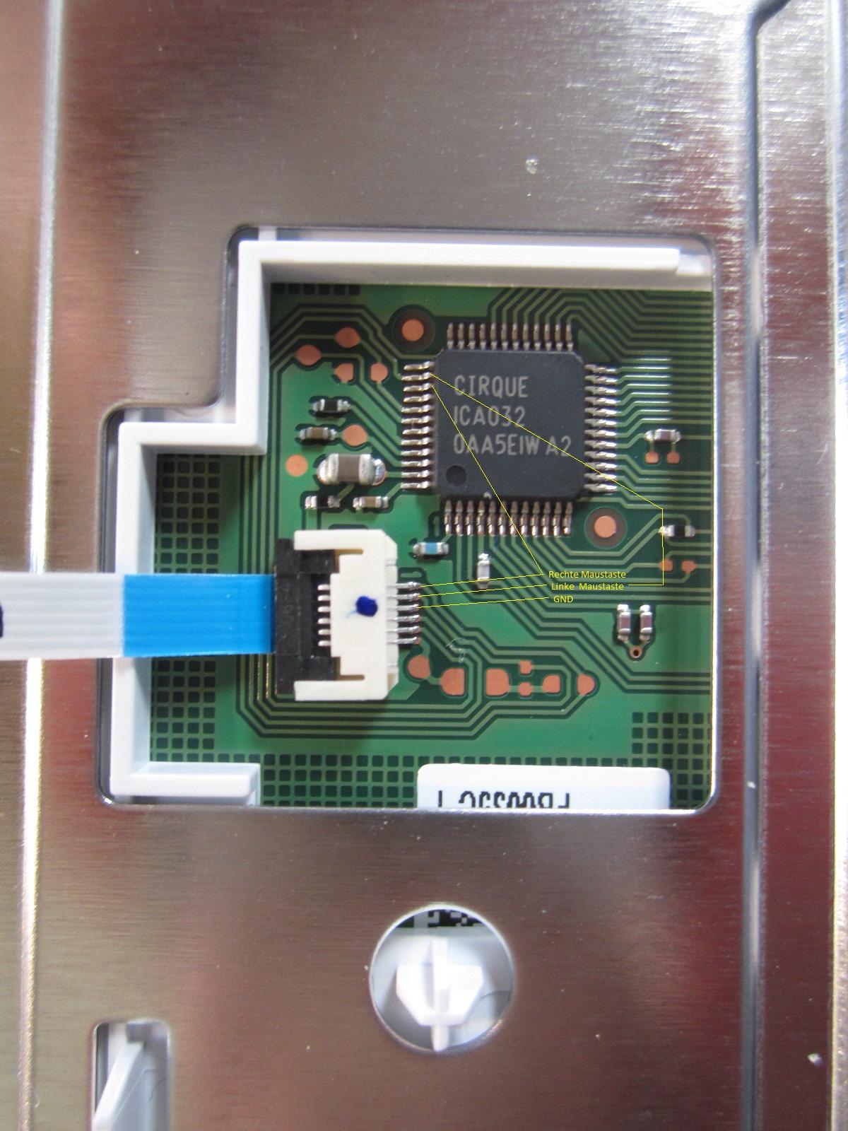

Nun der Witz, egal ob ich linke oder rechte Taste drücke, hab ich das
Signal auf beiden pins (1,2) am Steckverbinder (nur wenn mit Controller
verbunden). Weiter gemessen, Signalleiter gehen ohne weitere Bauelemente

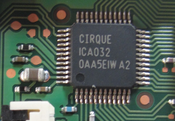

direkt an den Controller. Zwischen den beiden pins (38,39) messe ich
einen Kurzschluss (~15 Ohm). 6 Adr. Flachbandkabel ist i.o.
Also egal ob ich linke oder rechte Taste drücke, es werden immer beide
geschaltet.
Wenn ich in der WIN Touchpad konfig. Die Funktion bei „beide Tasten
drücken“ auf „linke-Taste“ einstelle, hab ich auf beiden die Linke
Maustaste . Echt toll!

Es sieht also aus, dass der Chip einen internen Kurzschluss erlitten
hat. Wofür brauchst du denn das Datenblatt, wenn du alles richtig
geprüft únd gemessen hast? Der Chip beinhaltet einen Analog -> Digital
Converter. Am Steckverbinter CN8 leiten die Stifte 1&2 (wie du
herausgestellst hast) die Signale von den beiden Maustastern zu dem
Converter, dort werden sie digitalisiert und die Information läuft
zuruck zum Mainboard über die Pins 4 (Clock) und 5 (Data) bis hin zum
Microcontroller (EC/KBC). Stift 3 liefert die Masse, 6 - die 5V
Spannung. Das ist ungefähr aller darüber. Ein neues Touchpad muss hin.

Wie kann so ein Kurzschluss im Controller Zustande kommen? Evtl.
statischer Überschlag? Nur woher?
Auf der Touchpad Platine sind genau auf den besagten Leiterzügen
unbestückte Bauteilplätze für SMD C’s (Spike/ESD Blocker) /zieh- R’s .
Hat man diese vielleicht aus Kostengründen weg gelassen...?
