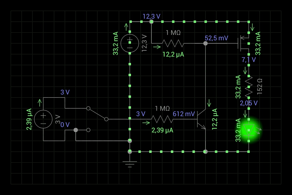

gerne würde ich eure Meinung zu der Schaltung hören.
Ich muss dazu sagen, dass ich nicht besonders viel Ahnung von
Transistorschaltungen habe. Die angehängte Schaltung habe ich mir
ausgedacht und zusammengebastelt, scheint auch auf dem Steckbrett zu
funktionieren.
Die Schaltung soll, sobald die 3V anliegen (Schalter), die
Spannungsversorgung (12V) für eine andere größere Schaltung (im
Wesentlichen 80LEDs) durchschalten.
Ist das prinzipiell so in Ordnung, oder schlagt ihr da die Hände über
dem Kopf zusammen? ;-)

Wieviel Strom soll geschaltet werden?
Wie oft bzw. wie schnell wird geschaltet? (händisch ein/aus oder PWM?)
Die beiden 1M Widerstände sind ungünstig. Der obere deswegen, weil er
die Gate-Kapazität deines MOSFET nur sehr langsam entlädt. Wenn wir mal
mit 10nF rechnen, ergibts sich \tau = 1MOhm * 10nF = 10ms.
Der Ausschaltvorgang, bei dem der Strom durch die LEDs langsam abfällt
und die Spannung über dem MOSFET langsam ansteigt, findet dann in
20-30ms statt. Das ist für PWM natürlich vollkommen untragbar und auch
sonst führt es zu unnötig hoher Verlustleistung im MOSFET währes des
Abschaltvorgangs.
Üblich wären an diese Stelle wenige kOhm und wenn es ein fetter MOSFET
ist und/oder schnell geschaltet werden soll, dann käme dahinter noch
eine komplementäre Transistorstufe. In deinem Fall würde ich da einfach
1kOhm nehmen. Dann fließen im eingeschaltenen Zustand halt nochmal 12mA
extra, aber bei mutmaßlich mehreren 100mA für die LED ist das wohl egal.
Für den unteren 1M Widerstand gelten ähnliche Überlegungen. Zumindest
müßte er für den jetzt höheren Kollektorstrom neu dimensioniert werden.
Außerdem ist es gute Praxis, einem Schalttransistor einen extra
Widerstand zwischen Basis und Emitter zu spendieren, damit er ohne
Signal auch zuverlässig sperrt.
Letzter Punkt: wenn das wirklich ein mechanischer Schalter ist, der den
Transistor ansteuert, dann braucht so ein Schalter i.d.R. auch einen
Mindeststrom für korrekte Funktion. Evtl. mußt du also noch einen extra
Lastwiderstand nur für den Schalter vorsehen. Auf jeden Fall ergibt es
dann keinen Sinn, an Basisstrom für den Transistor zu sparen.

Jojo S. schrieb:
> Ein LogicLevel Mosfet wie IRLU2905 schaltet schon bei 3V, damit könntest
> du dir die zusätzliche Treiberstufe sparen.
Ja, das stimmt. Da ich aber keinen hier habe, wollte ich die Sache
lieber mit einem kleinen Treiber machen. Die Versandkosten würden sich
für einen MOSFET nicht lohnen...
Lothar Miller schrieb:
> Du hast hier die komplette Versorgungsspannung als Ugs. Wenn da keine
> Spikes drauf sind und der Mosfet die 12V aushält und das langsame
> Abschalten über den hochohmigen Gatewiderstand nicht stört, dann kann
> man das schon so machen...
Ok, das klingt schonmal gut. Der Mosfet sollte die 12V aushalten, das
langsame Schalten stört mich nicht.

Also, der Hintergrund ist folgender: ich habe hier eine PlayStation3 bei
der die Lüftersteuerung defekt ist, der Lüfter läuft immer mit voller
Drehzahl.
Deshalb habe ich einen Arduino eingebaut um mittels zwei
Temperatursensoren den Lüfter per PWM zu regeln. Da ich den Arduino aber
nich immer manuell anschalten will, soll sich dieser selbst anschalten
soll, sobald die PlayStation aus dem Standbye läuft, habe ich mir die
Schaltung von oben überlegt. Dazu kann ich von dem Netzteil die 3V
abgreifen, die auch intern zum Aufwecken der Hardware verwendet wird.
Neben der Lüfterregelung habe ich an dem Arduino noch vier
7-Segment-Anzeigen (pro Segment habe ich 3 LEDs in Reihe geschalten) mit
Shift-Registern und Darlington-Arrays drangebaut, um mir die Temperatur
und die Lüfterdrehzahl anzeigen zu lassen.
Von daher brauche ich keine schnellen Schaltzeiten.

Vielen Dank für die ausführliche Erklärung. Das hat mir einiges
weitergeholfen! Ich habe mich zwar versucht in die Transistortechnik ein
wenig einzulesen, allerdings fällt es mir (als Maschinenbauer ;-) )
nicht ganz leicht da vollständig durchzublicken...
Ich muss mir wohl mal noch eine Seite suchen, die die Dimensionierung
der Widerstände etwas genauer beschreibt.
