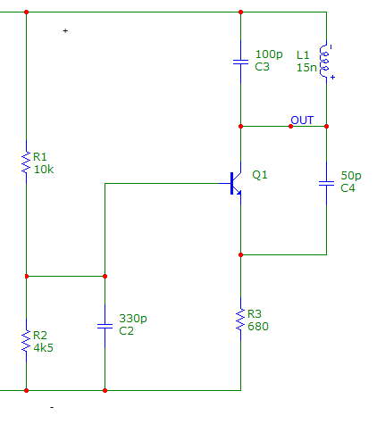

Hallo, weis jemand wie sich diese Oszillatorschaltung nennt? MfG M.M.
#3049095
Ein Meissner-Oszillator in Basisschaltung, aber ohne Trafo d.h. vermutlich mit ungünstiger Auslegung.

Schwingt nicht schrieb: > Nur mal so aus interesse, wieso schwingt er nicht Weil die Mittkopplung fehlt.
> Weil die Mittkopplung fehlt. Bei mir schwingt er, wenn ich einen richtigen Transistor wähle, wie z.B. einen 2N2222. So ist die Transienten-Simulation eingestellt: .tran 0 100u 0 1n

C2 auf 10nF vergrößern.
Jap, C2 ist ein bisschen klein. Wenn man oben an R1 verschieden hohe Spannungen anlegt, hat man einen VCO. Ich hab ein bisschen rumgespielt und komm auf 100MHz +- 10MHz. Allerdings bräuchte ich einen von 85MHz - 110MHz. Weis zufällig jemand eine Schaltung die besser funktioniert?

Unsinn! Meissner-Oszillator arbeitet mir Transformator als Rückkoppelglied. hier ist ein Colpitts Oszillator mit Transistor in Basisschaltung. Die Rückkopplung geschieht durch einen kapazitiven Spannungsteiler bestehend aus C4 und der Eingangskapazität des Transistors. (ein bisschen spielt auch die Phasenverschiebung im Transistor eine Rolle. Mir kommt dabei C4 etwas groß vor. 10 oder weniger pF wären angebrachter. Dass die Frequenz sich bei Änderung des Stroms im Transistor ändert, ist eher ein Schmutzeffekt. ( Cein des TS ist stromabhängig) Suche doch Schaltbilder des Oszillators in alten UKW-Empfängern. Dort wird das Verstimmen sauber gemacht, dh. mit Kapazitätsdioden. Oder nimm eine Spule mit Ferritkern. Auch da kann man die Frequenz verstellen ohne Veränderung des Stroms im Transistor. btw: mit C- Teiler = C :Colpitts-Oszillator angezapftes L, L hat Henry's = H :Hartley-Oszillator: Trafo hat Gegeninduktivität M :Meissner-Oszillator

Peter R. schrieb: > Die Rückkopplung geschieht durch einen kapazitiven Spannungsteiler > bestehend aus C4 und der Eingangskapazität des Transistors. Na ja, hier steht es anders: http://www.elektroniktutor.de/signale/colpitts.html und hier auch: http://www.kendelbacher-ms.de/Oscillatoren/Colpitts/C-Basis-Oscillator1.html Und dort wird auch die Mittkopplung erklärt.

> Unsinn! > Meissner-Oszillator arbeitet mir Transformator als Rückkoppelglied. > hier ist ein Colpitts Oszillator mit Transistor in Basisschaltung. Nein. Klar ist, daß die Schaltung weder ein sauberer Colpitts noch ein sauberer Meissner ist. Zu beiden besteht jeweils ein kleiner Unterschied. Sie ist meiner Meinung nach funktional weit weg vom Colpitts, weil C2 viel zu klein ist. C2 ist beim Colpitts in Bassischaltung so groß, daß die Basis quasi auf Gleichspannung liegt. Daher Meissner. Der Trafo ist nur ein 1:1 Trafo, also kein Trafo.
Ich geb mal meinen Senf dazu: der Schwingkreis ist ja L1 und C3 und da wird ja nix aufgeteilt, also kein 3-Punkt-Oszillator und doch kein Colpitt?

Simulant schrieb: > Na ja, hier steht es anders: > http://www.elektroniktutor.de/signale/colpitts.html > und hier auch: > http://www.kendelbacher-ms.de/Oscillatoren/Colpitt... Wieso anders? der E-seitige Kondensator ist in diesem Sonderfall eben nicht als diskretes Bauelement vorhanden sondern nur die Eingangskapüazität des Transistors bildet den masseseitigen Kondensator des Teilers. bei den Kapdioden dürfte die Angabe eines C von 1..2 pF der Mindestwert von C, bei 30V sein. Bei einigen Volt, so zwischen 2 und 6V haben dann diese Dioden 10 oder sogar mehr pF an Kapazität. Der genannte Wert scheint sich auf Kapdioden zu beziehen, die für Sat-Tuner vorgesehen sind. Die für TV-Tuner üblichen Werte sind so um die 20pF herum. Für UKW-Tuner gibt es dann noch etwas größere C-Werte. Die BB112 für AM-Abstimmung bringt dann sogar über 100 pF in diesem Spannungsbereich. Übrigens: Auch die B-C-Diode eines NF-Transistors (BC337) bringt schon schöne Kapazitätswerte für die Frequenzverstellung im UKW-Bereich. Schließlich ist jede PN-Sperrschicht eien Kapazitätsdiode, nur die speziellen Kapdioden sind für einen größeren Kapazitätshub (Faktor >1:10) aufgebaut.

MaWin schrieb: >> Unsinn! >> Meissner-Oszillator arbeitet mir Transformator als Rückkoppelglied. >> hier ist ein Colpitts Oszillator mit Transistor in Basisschaltung. > > Nein. > > Klar ist, daß die Schaltung weder ein sauberer Colpitts noch > ein sauberer Meissner ist. > Daher Meissner. > Der Trafo ist nur ein 1:1 Trafo, also kein Trafo. Doch. Collpits (<= Schaltungsstruktur). Sollte dieser falsch dimensioniert sein, wäre es deswegen noch lange kein Meissner, da dieser von eine Trafo-Rückkopplung lebt, welche hier einfach nicht vorhanden ist.

Obiges Neu_Bitmap.png ist kein Meißner, da RückkopplungsWICKLUNG fehlt. http://de.wikipedia.org/wiki/Mei%C3%9Fner-Schaltung Bild sieht eher nach verwursteltem Colpittsoszillator in Basischaltung mit Schwingkreis schlechter Güte aus. C4 sollTE die nötige Rückkopplung erzeugen. http://de.wikipedia.org/wiki/Oszillatorschaltung
#3051668
Peter R. schrieb: > Wieso anders? der E-seitige Kondensator ist in diesem Sonderfall eben > nicht als diskretes Bauelement vorhanden sondern nur die > Eingangskapüazität des Transistors bildet den masseseitigen Kondensator > des Teilers. oszi40 schrieb: > C4 sollTE die nötige Rückkopplung > erzeugen. Mal zitiert aus dem ersten Link: Das Rückkoppelsignal zum Emitter ist durch die Schwingkreiskondensatoren galvanisch von der Betriebsspannung entkoppelt. Die Basis liegt über einen Kondensator hoher Kapazität für das Signal an Masse. und aus dem zweiten: Der Blindwiderstand des Kondensator C3 muß daher so niederohmig sein, daß er hochfrequenzmäßig eine direkte Verbindung (hochfrequenzmäßiger Kurzschluß) von der Basis zur Masse herstellt. Die Mittkopplung erfolgt über C4, R3 und C3.
