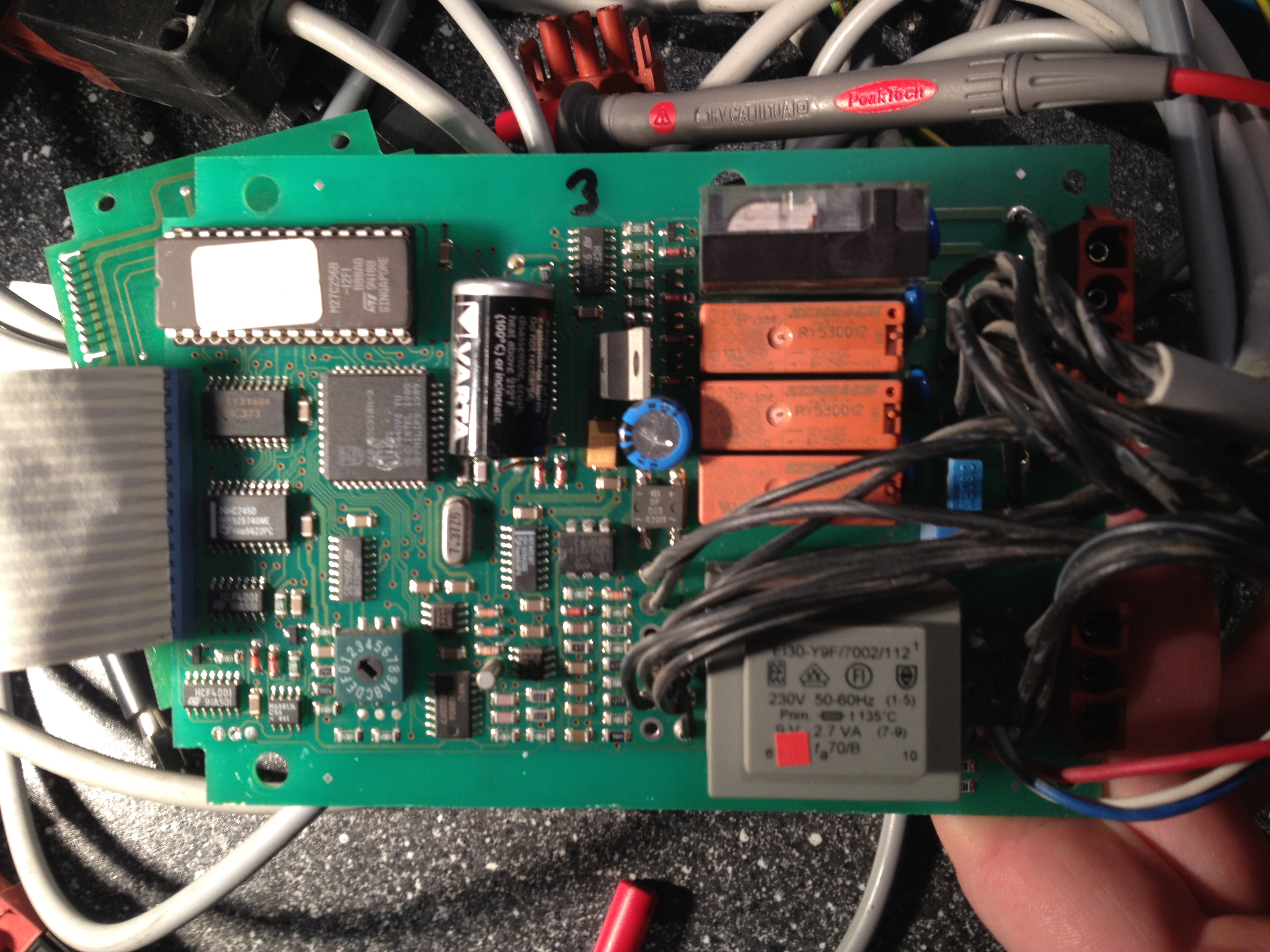

Hallo zusammen, wir haben eine Heizung der Firma Hermann, die leider seit ein paar Jahren nicht mehr existiert. Das Dreipunkt Modul der Heizung ist defekt. Leider war ich nicht anwesend als dies passiert ist, somit habe ich als Fehlerbeschreibung bekommen, dass die Kommunikation mit einem anderen Modul nicht mehr funktioniert. Nach dem Einschalten startet das Modul noch, somit ist für mich im ausgebauten Zustand kein Fehler erkennbar. Meine Frage ist, besteht die Möglichkeit dass der EPROM über die Jahre die Daten verloren hat? Es handelt sich hierbei um einen STMicroelectronics M27C256B-12F1. Außerdem sind noch folgende Bauteile verbaut, hier könnte ich mir vorstellen das folgender IC nicht mehr funktioniert, da laut Beschreibung die Kommunikation nicht mehr funktioniert: 75176B (DIFFERENTIAL BUS TRANSCEIVERS) Außerdem sind noch folgende ICs verbaut. HCF4094 (8 STAGE SHIFT AND STORE BUS REGISTER) HC373 (OCTAL D-TYPE LATCH WITH 3 STATE OUTPUT) PCB 80C31BH-3 16WP (CMOS single-chip 8-bit microcontrollers) 74HC245D (Octal bus tranceiver) HCF4001 (QUAD 2-INPUT NOR GATE) MAX813L (μP Supervisory Circuit) 74HC138 (3-to-8 line decoder/demultiplexer) D4990A (SERIAL I/O CALENDAR) C1549C (10-BIT ANALOG-TO-DIGITAL CONVERTERS WITH SERIAL CONTROL) HEF4051BT (8-Kanal- analoges multiplexer/demultiplexer) CQY80N (Optokoppler) Ich weiß das mein Problem sehr offen beschrieben ist, allerdings hoffe ich das jemand vielleicht schon einmal ein ähnliches Problem hatte mit einer solchen Steuerung oder ebene Erfahrung mit den Bauteilen. Sollte es der EPROM sein, wird die Reparatur wohl nicht mehr möglich sein. Schaltpläne sind leider auch nicht erhältlich. Gruß Andreas

Außerdem kamen Hinweise die 4 Elko's zu tauschen.
In diesem Fall mit Erfolg, der 75176 geht schon gerne mal hinüber,
zB. bei Einkopplungen / Überspannung. Eprom hatte ich persönlich noch
nicht als Fehler. Achso, den Pufferakku auch gleich mit erneuern, der
ist bestimmt fertig.
MURKEL
Mach erstmal die Elkos und die Pufferbatterie. Andreas M. schrieb: > Meine Frage ist, besteht die Möglichkeit dass der EPROM über die Jahre > die Daten verloren hat? Es handelt sich hierbei um einen > STMicroelectronics M27C256B-12F1. Von 1994. Das kann schon mal grenzwertig werden, ich hatte bei anderer Gelegenheit jetzt schon EPROMs mit Datenverlust von 1992-1993.

Danke für die Antworten, ich werde einmal die Elkos tauschen. Die Puffer Batterie scheint in Ordnung, da die Uhrzeit auch nach einem Jahr noch stimmt. @kopfschüttler, ich wusste gar nicht das Heizungssteuerungen hauptsächlich bei iPhone benutzern ausfallen, aber mich wundert es immer wieder wie langweilig es manchen Leuten ist um die Bildinformationen so genau anzuschauen. Gruß Andreas
eeprom könnte ich dir auslesen und auf eine neues Modul brennen bzw wenn du Ersatz findest - auslesen und neu brennen.
#3925073
Habe auch ein Problem mit dem 3-Punkt Modul. Teilweise klackert das Relais ununterbrochen und der Brenner zündet nicht. Was sind das für ELKO´s und Kondensatoren. Habe die gleichen Platinen wie auf dem Bild von Andreas M. im ersten Beitrag zu sehen. Tauschen sollte nicht das Problem sein. Kann leider nur nichts mehr drauf erkennen. Gruß gumpi 264
#3925182
Hi, >dass die Kommunikation mit einem anderen >Modul nicht mehr funktioniert. >Nach dem Einschalten startet das Modul noch, somit ist für mich im >ausgebauten Zustand kein Fehler erkennbar. jedes Modul hat seine eigene Adresse und muss von links nach rechts (vom Grundmodul aus) vergeben werden. Prüfe also bitte auch die Adressschalter. Viel Erfolg, Uwe
#3925237
Adressen sind alle richtig vergeben. Puffer-Batterie sind auf allen Modulen in Ordnung. Displays zeigen nichts mehr an und das Relais klackert wie wild. Würde jetzt als nächstes mal den Kondensator wechseln. Dachte mir kann hier evtl. jemand sagen was das für ein Kondensator ist und ob das Sinn macht?! Gruß gumpi264

Hi, das >Nach dem Einschalten startet das Modul noch, somit ist für mich im >ausgebauten Zustand kein Fehler erkennbar. klingt aber ganz anders als das > Displays zeigen nichts mehr an und das Relais >klackert wie wild. Was nu? ach jetzt sehe ich's "gumpi264" ist wohl nicht "Andreas M" Ladeelko, das ist das blaue Ding neben den Relais, ist auf jeden Fall richtig, sind meist die Hauptübeltäter. Allerdigs ist da noch ein kleiner Böser. Der RTC, kann das ganze Modul lahmlegen, wenn der in den Prüfmodus schalten, da hilft nur Batt. auslöten und sauber spannungslos machen. übrigerns: >Adressen sind alle richtig vergeben optisch... elektrisch auch? Viel Erfolg, Uwe
#3975192
Hallo zusammen! Auch ich bin 3 Punkt Modul geschädigt. Aber der Tip mit dem Lade-Elko ist Gold wert! Habs gestern gelesen, heut nen neuen Elko rein und die Heizung läuft wieder! Herzlichen Dank für den Tip, Uwe!!! Das lassen sich andere sehr teuer bezahlen!! Wie ist das mit dem RTC? Reicht das, die Batt. auslöten und wieder neu starten oder muß man ihn bei Bedarf erneuern?? Grüßle Peter
