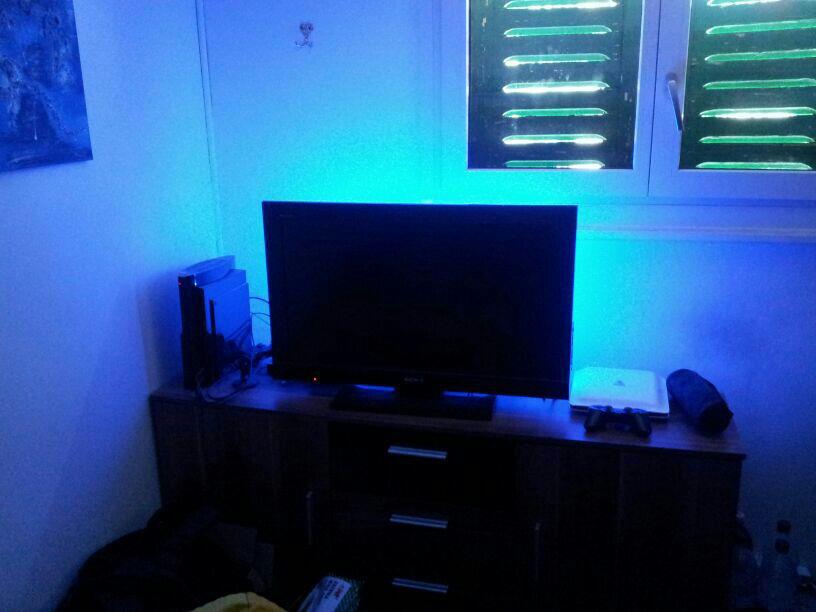

Seit längerem liegen bei mir RGB-Led leisten herum. einige habe ich wie
auf dem 2bild ersichtlich hinter meinem Fernseher geklebt und sie
leuchten wunderschön (:

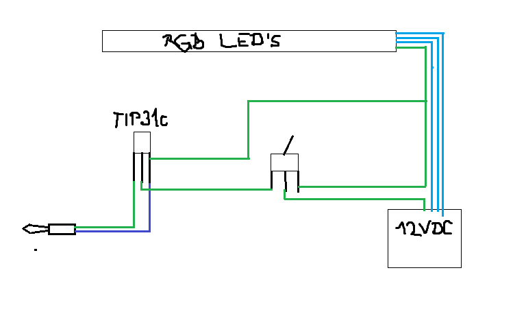

Erklährung. Ich habe die Schaltung gemäss dem Schaltplan bild 1
aufgebaut. (Grün = +, Blau = - )Mein Ziel war es die Led's sowohl zum
Bass leuchten zu lassen, und einfach als Hintergrundbeleuchtung zu
nutzen.

Ok - ich habs mir auch mal angesehen:
der grüne "Draht", der mit über den Schalter geht, ist also PLUS deiner
RGB Leiste? die drei blauen "Drähte" sind dann die Rückleiter mit
Rot/Grün/Blau?
legst Du den Schalter um, so soll der Transistor als Schalter arbeiten
und vom Bass angesteuert werden?
Gesetzt den Fall, das iss so, wie ich denke, dann bastel dir folgendes.

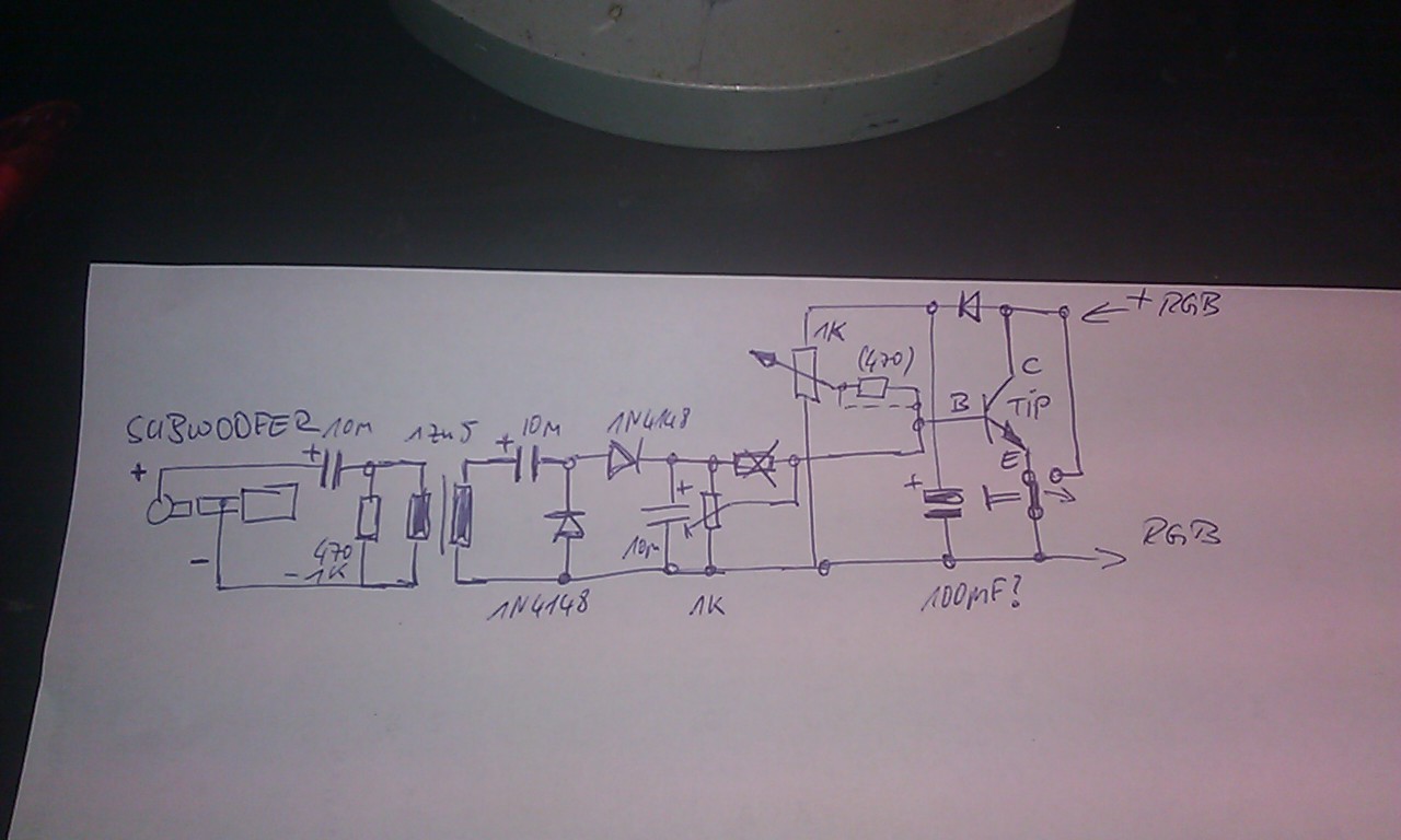

von ar (Gast)
Mein phone kann direkt zu gesichtsbuch poszten, warum nicht hierher? ;)
Ich mal eben mal was auf:M o m e n t...
Etwas später : siehe anhang
von ar (Gast)
Ja - ich sag ja. Anhang. So in etwa. Reaktionen von allen Seiten
erwünscht

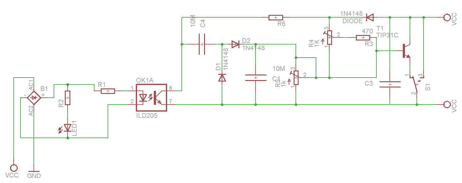

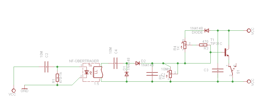

Ich habe mir mal den Schaltplan angesehen und ihn sauber in Eagle
nachgezeichnet. Fals es dir nichts ausmacht könntest du mir erklähren
warum  in vielen Schaltungen Kondensatoren intergriert sind?
Sind die verstellbaren widerstände Potis?
Was bedeutet das 10M an den Kondensator ähnlichen Symbolen?
100nf ist die Ladung der ein Kondensator aufnehmen kann.
der 1:5 ist der NF-Trafo den ich verlinkt habe oder lieg ich da falsch?

was ich immer noch nicht ganz kapiere: die widerstände mit dem Pfeil
sind ja verstellbar. Sind das Potis oder spezielle widerstände?

Apropo Optokoppler: Da ich nicht an den NF-Übertrager rankomm (müsste
ihn extra bei reichelt bestellen) will ich es mit einem Optokoppler
versuchen.
Habe zurzeit noch einen bei mir rumliegen --> ILD615.
Würde das funktionieren? Oben genannte Schaltung mit einem Optokoppler.
Nun noch eine Frage zu der Diode 1N4148: Die Sperrspannung der Diode
beträgt 150mA das heist wenn sie nicht in Durchlassrichtung ist kann sie
max 150mA Strom aushalten befor sie zerstört wird. Lieg ich da richtig?

einen Transistor der beiden Optokoppler freilassen ;)
Der Transistor liefert nun ansich Keine(!) Spannung. Von daher ist es
notwendig, einen Widerstand einzubauen. Von C4 links angeschlossen nach
oben zum C3 (der allerdings an die andere Seite der obigen Diode muss).
Dann könnte das gehen.
Axelr.
von Axel R. (Gast)
die 1n4148 kann 150Volt ab und es darf kein Strom > 200mA fliessen.
von Domenique W. (misterious)
hab den schaltplan mal so umgezeichnet.
als schutzdiode könnte ich ja eine normale led nehmen mit vorwiderstand
verwenden oder liege ich da falsch?
Das mit dem Optokoppler versteh ich nicht ganz. was würde mir das
nützen?
hab mal nen widerstand nach C4 und nach die N14148 diode gepackt.
könnte ich den Gleichrichter auch mit der mir vorhandenen Diode bauen?
In der Schaltung verstehe ich einige Teile nicht ganz. Was nützen mir
die Potis und die Kondensatoren? Ich nehme mal an die Kondensatoren
glätten mir hohe Spannungen?
gruss:
Domenique
oh hab den Anhang vergessen ^^
von ar. (Gast)
C3 muss noch auf die andere Seite von der Diode oben, also links von der
drann.
Wenn Du da vorne drann einen Graetzbrücke drann tust, dann brauchst Du
auch keine Schutzdiode. Was soll da denn kaput gehen. ging hier eher um
verpolte Spannung. Die kann ja nun nicht mehr aufrteten.
hastes schon aufgebaut? Gehts?
Die Kondensatoren und dioden bilden einen Spannungsverdoppler.
http://www.spicelab.de/villard.htm
Diode und C3 bilden eine halbwegs stabile "Stromversorgung" für den
Optokoppler und der Spannungsverdopplerschaltung. Die Diode, damit C3
sich nicht wieder entladen kann, wenn der Transistor richtig
durchsteuert. Denn über dem fällt ja nicht mehr soviel ab, wenn er
durchsteuert. VORHER hat sich aber C3 aufgeladen.
Axelr.

ja nee keine Greatzbrücke....
ich mal mal was auf ( habe gerade nichts richitges da, also nicht lachen
von ar. (Gast)
so: hier. das bau mal an deinen Subwoofer und erzähl uns dann mal, wie
laut du aufdrehen musst, damit die LEDs im Takt leuchten
Ehj - ich sagte, nicht lachen! ich muss die Webcam nehmen, die hier
eingebaut ist und habe tatsächlich nur so einen Didlmaus Block von
meiner Frau hier liegen.
Die beiden LEDs sind dann später die Dioden in deinem Optokoppler.
AR.
von ar. (Gast)
http://sphotos-b.ak.fbcdn.net/hphotos-ak-ash3/c135.0.403.403/p403x403/540986_430533180366608_1494116410_n.jpg
zu Gesichtsbuch kann ich einfach mit meiner Glasscheibe hochladen.
Geht der Link? so meine ich das mit den optokopplern und mit dem einen
Transistor, den man dann freilassen könnte.
AR.
so das mit den led's funktioniert hab einen Gleichrichter vorne
reingepackt und mit einem 1k Widerstand angeschlossen. kann auf volle
lautstärke und die led's funktionieren :P
das heist die steuerung sollte so funktionieren =D
