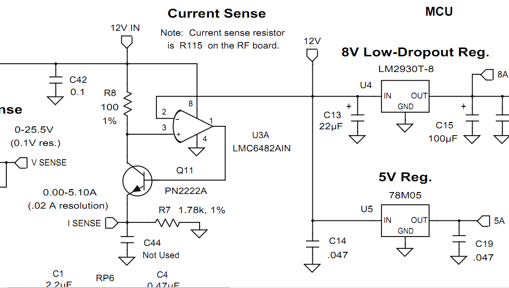

von Joachim .. (joachim_01)
Es geht auch ohne Digital-ICs.
Hier hab ich die Strommeß-Schaltung aus nem Elecraft K2.
Der entsprechende Shunt liegt zwischen 12Vin und 12V, die Schaltung
funktioniert wunderbar. Ist auch ne schöne Fingerübung sie mal
durchzurechnen (wenn jemand will). Die Spannung für den ADC wird am
Punkt 'I Sense' abgenommen. Transistor und OP-Aamp sind beliebig
(zumindest in der Theorie).
