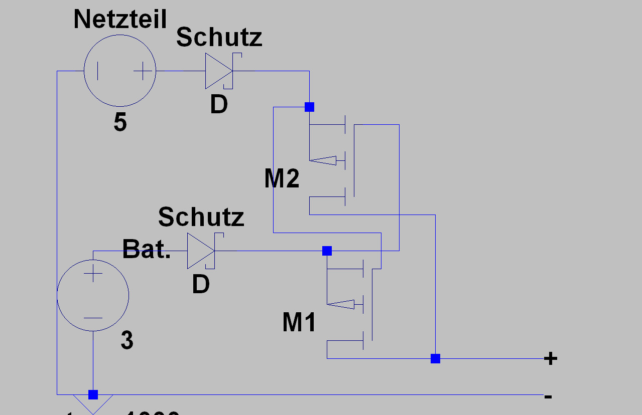

ich würde gerne bei abfallender Netzteilspannung auf Batterie Modus
umschalten mit zwei P-Mosfets. Dazu habe ich mir die Schaltung überlegt
die Ihr im Anhang sehen könnt.
Ich komme laut meinem Amperemeter auf einen aufgerundeten Wert von
500mA. Die Spannungen liegen bei 3V im Batterie Betrieb und 5V im
Netzteilbetrieb.
Die Frage die ich mir Stelle ist, da es absolutes Neuland ist auf dem
ich mich da bewege, welche P-Mosfets ich für diese Anwendung brauche.
Ich sehe bei den Lieferanten den Wald vor lauter Bäumen nicht bei der
Vielfalt und Auswahl die einem da geboten wird.
Könnt mir vielleicht jemand einen Tip geben welcher Mosfet dafür in
Frage käme?? Noch besser wäre es wie man bestimmt welchen Mosfet man
auswählt.
Vielen Dank

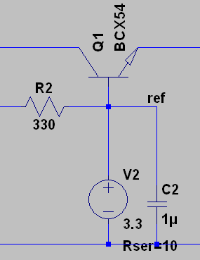

Wenn Du die 5V nicht brauchst, kannst Du einfach einen Transistor
nehmen, allerdings muss die Bat-Spannung dann 0.7V höher sein. Dafür
merkst Du, wenn die Bat leer wird und wenn Du Akkus nimmst, kannst Du
über R2 eine Erhaltungsladung machen.

Ich würde es halt gerne mit dem MFets machen weil ich dabei ein bisschen
Autodidaktisch über Mosfets was lernen wollte. Die parallel Schaltung
der Schottkys würde auch gehen, da hast du recht. Nur leider bin ich
dann was die P-Kanal MFets angeht nicht wirklich weiter.
@ Timm Tahler
Vielen Dank, dass du dir die Mühe gemacht hast mir diese Möglichkeit
aufzuzeigen. Ich finde deine Lösung sehr interessant und werde diese
quasi als spätere Erweiterung oder Änderung in Betracht ziehen. Nur
glaube ich, wenn ich alles richtig verstanden habe, dass du davon
ausgehst das ich die 5V nicht benötige bzw. durch eine Batterie ersetzen
könnte? Dies ist leider nicht der Fall. Die Vorgabe ist schon, das ich
die 5V über einen Spannungsregler, den ich zugegebener Maßen der
einfachheitshalber nicht eingezeichnet habe, bekomme.
Ich glaube, dass zwei dieser P-Kanal Mosfets IRF7410 die Anforderung
erfüllen müssten. Leider haben diese kein TO Gehäuse was schon nett
wäre. Aber wie bereits erwähnt bin ich mir absolut nicht sicher.
Vielen Dank und Gruß
