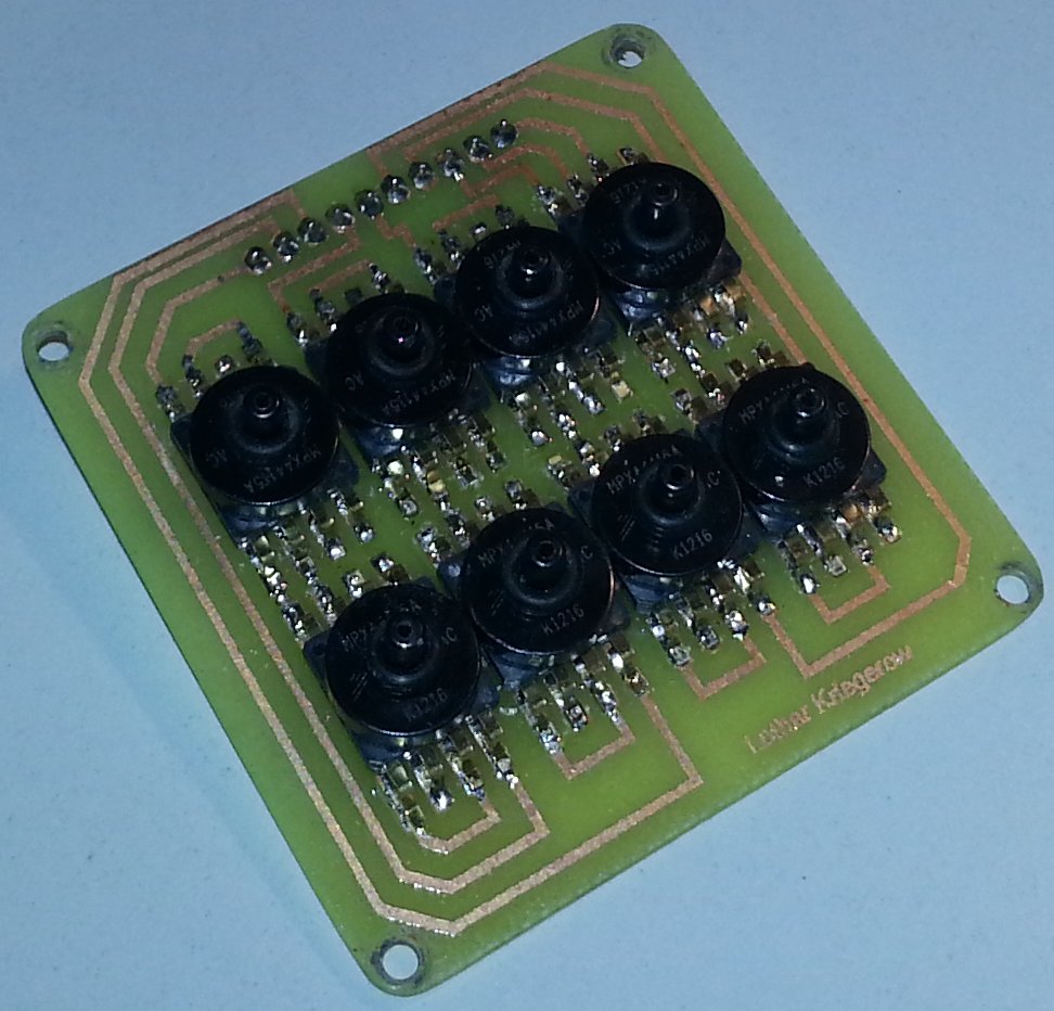

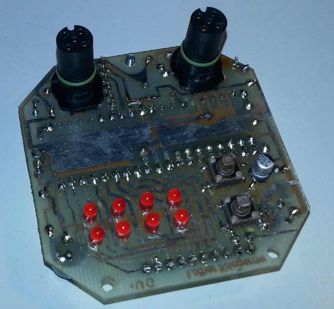

Hallo Peter, (ich habe mal 3 Bilder der 3 Ebenen angehängt. Ich weiß, sieht nicht so toll aus - ist der erste Betatest.) Von Außen kommt nichts. Die Drucksensoren sind direkt auf der 1.LP und werden auf die 2. gesteckt. Das Ganze befindet sich in einem geschirmten Gehäuse. Heraus gehen nur die 2, über Transistoren gesteuerten Ausgänge. MfG LotharK
