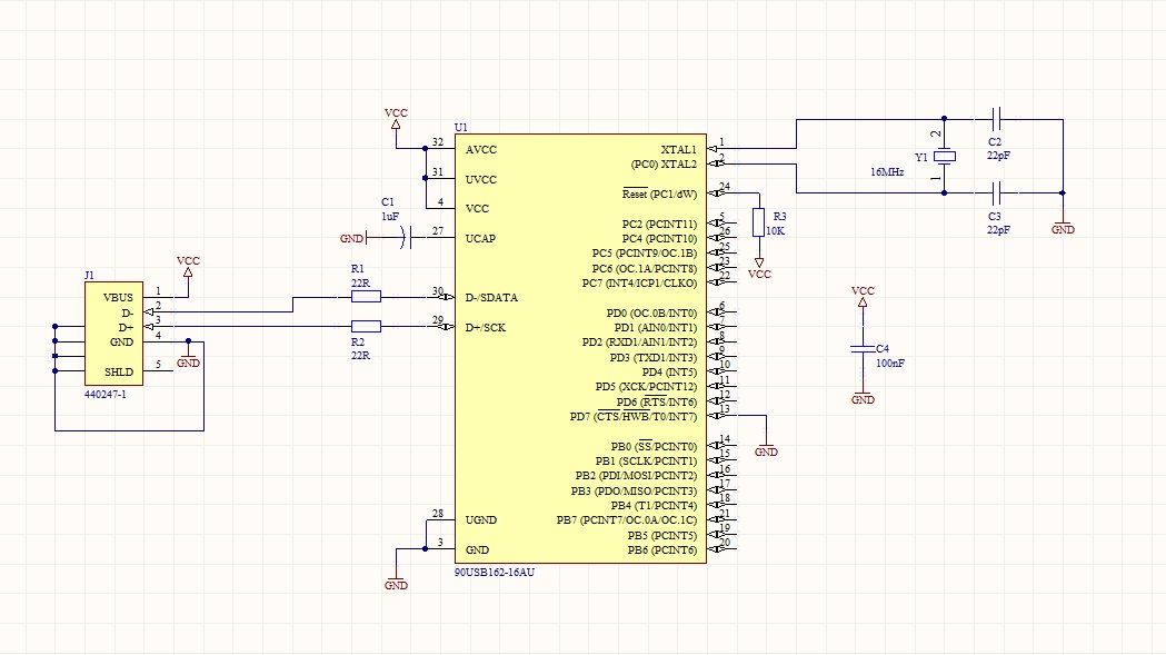

Hallo ich habe die Schaltung nach dem obigen Schaltplan aufgebaut,
jedoch wenn ich den AT90usb162 an den USB-Port meines PCs anstecke,
meldet er, dass das angesteckte USB-Gerät nicht erkannt werden konnte.
Woran kann das liegen? Der Mikrocontroller sollte doch in den Bootloader
starten und vom Computer erkannt werden. Bitte um eure Hilfe.

Wird der µC mit Spannung Versorgt?
Check ob alles da ist.
An der Versorgungsspannung fehlt der 100nF Kondensator

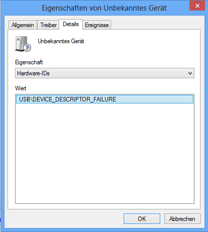

von Florian S. (didi34)
Danke für die Antworten, jedoch kann ich die ID nicht auslesen. Es steht
nur Device_Description_Falure. (Siehe Foto)

Wird das USB-Gerät nicht schon erkannt wenn ein Pullup an einer der
Datenleitungen liegt?
von Andreas H. (ahz)
Ja. Daran erkennt der PC typischerweise, dass da was dran ist. Beim
At90USB162 wird über interne Config-Rs D+ nach high gepullt -->
FullSpeed mode.

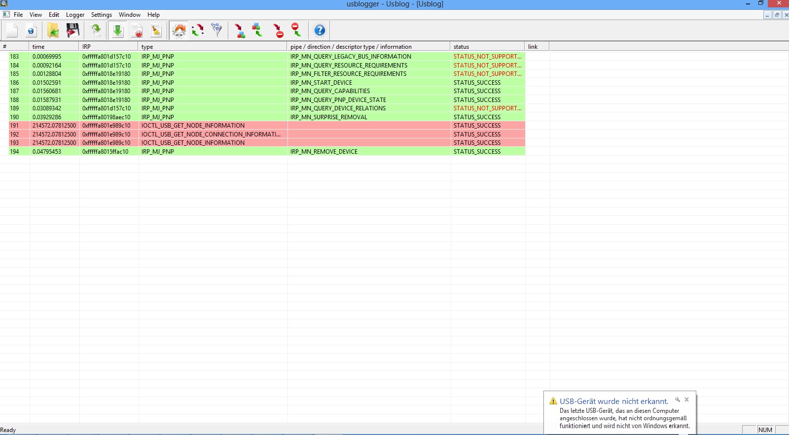

Danke für die Hilfe. Ich habe mal einen USB Logger verwendet, jedoch
kann ich nicht viel herauslesen. Vielleicht kann mir jemand das
erklären. Im Anhang ist der Log.
von Simon B. (nomis)
Andreas H. schrieb:
> Dann hat doch Dein controller noch Probleme. Da fallen einem natürlich
> erst mal die üblichen Verdächtigen ein:
Es fehlt noch die Reset-Beschaltung (Pullup nach VCC).
Und die Abblockkondensatoren an der Versorgungsspannung.
Ich bin mir gerade nicht sicher, ob der Bootloader mit einem 16MHz-Quarz
ordentlich tut. Ich meine bei mir hätte das mal funktioniert, würde aber
meine Hand nicht ins Feuer legen. Mit 8MHz bist Du auf der sicheren
Seite (eigentlich muss für 16MHz das Bit PLLP0 in PLLCSR gesetzt werden,
mir ist gerade unklar was der Bootloader da macht)
Viele Grüße,
        Simon

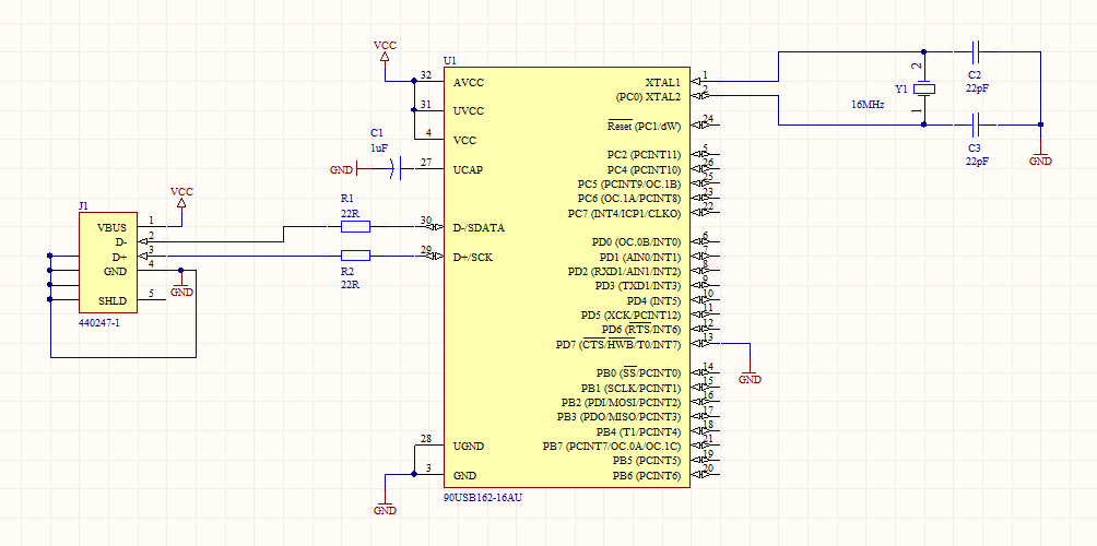

So ich habe jetzt die Schaltung nach euren Angaben abgeändert, doch es
meldet sich immer noch nichts. Ich habe auch den Quarz mit dem Oszi
gemessen und er schwingt an. Versteht irgendwer den Log den ich vorher
gepostet habe?
> Versteht irgendwer den Log den ich vorher gepostet habe?
Ich leider nicht.
Aber ich habe noch eine dumme Idee: Check doch bitte mal, ob D+ und D-
wirklich an die richtigen Leitungen gehen. Nicht dass da irgendein
dorschenanner bei dem Steckeranschluss ist.
Viele Grüße,
        Simon
