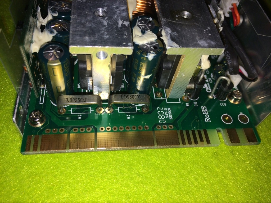

Liebe Gemeinde,
für die Stromversorgung meines RepRap - Druckers möchte ich gerne dieses
Server-Netzteil von ETASIS benutzen. Leider findet man
auf der Homepage ...
http://www.etasis.com.tw/de/redundant-module/250500w/315-efrp-465.html
keinen Belegungsplan der Stromschiene am hinteren Ende!
Die Stromschiene ist hier schön zu sehen:
http://www.trifolium.de/netzteil/img/EFRP_465_neu.jpg
Diese Netzeile werden wahrscheinlich in Servern von Fujiutsu/Siemens
eingesetzt.
Kann mir jemand mit dem Belegungsplan aushefen?
vielen Dank im Voraus.
Gruß T.

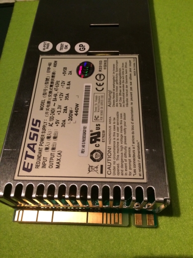

Der Beitrag ist alt, aber die Netzteile gibt es immer noch. Habe jetzt
auch ein  EFRP-463 für den gleichen Zweck abgestaubt. Deshalb hier auch
nochmal meinerseits die Frage nach der Belegung, auf der Homepage von
Etasis ist man sehr sparsam mit den Daten und standardisiert ist da
offensichtlich auch nix.
Die grösste Fläche mit 2x 8 Kontakten wird GND sein, die kleineren 3fach
Kontakte die die Spannungen 3V3, 5V und 12V, soweit klar. Bei einem
ähnlichen NT  EFRP-300 habe ich noch gefunden: PSON (einschalten), PG
(Power Good).
Dann noch Signalnamen PFD (Power Failure ?), 5VSB (5V Standby ?), passt
das?
Und noch 12VS+ (Sense + ?) und 12VSHR (sense ?? return). Läuft so ein NT
auch ohne die Sense Leitungen?
nicht schlimm weil das ein redundantes System war und ich zwei davon
habe. Die Bilder stammen von dem vermutlich älteren NT, das andere hat
eine neuere Rev. Nummer und ist wohl schonmal ersetzt worden. Da sehen
die Elkos noch gut aus.
Ich bin gestern noch etwas weiter gekommen. Das ist ein Hot Swap fähiges
NT für redundante Systeme und die haben noch einen 'PSKILL' Eingang der
auf 0V gezogen werden muss. Der Kontakt ist kürzer ausgeführt damit er
zuerst getrennt wird, der kurze ist also leicht zu finden.
Den habe ich also mit Masse verbunden und die anderen dann kurz mit GND
verbunden. Bei einem starten die Lüfter für <1s und sind dann aber
sofort wieder aus. Jetzt schlägt eventuell noch eine Überwachung zu weil
die Sense Leitungen nichts liefern.
Dann werde ich doch noch das alte Festplattengrab zerlegen müssen... Ich
hätte nicht gedacht das es bei den Netzteilen so einen Wildwuchs gibt
und beim Hersteller nichts zu finden ist :-(
