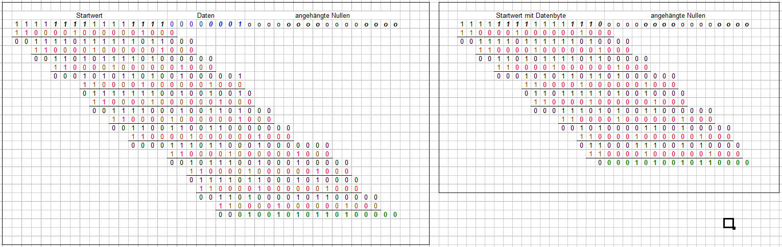

ich verzweifle bald daran, die CRC16 Prüfsumme per Hand zu berechnen!
Hier mal die Ausgangsdaten:
Daten: 0x01
Init: 0xFFFF
Polynom: 0x8408
Ich will einfach nur zum Test die Prüfsumme für den Beispielwert 1
berechnen.

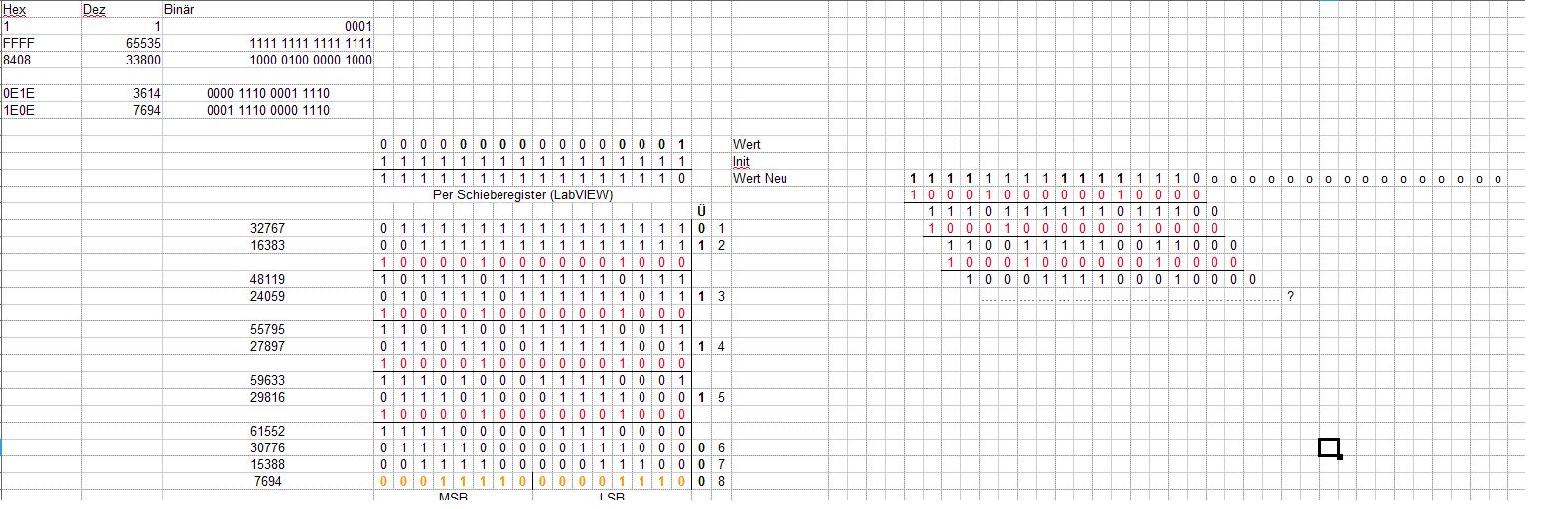

Wenn ich eine Schieberegister Simuliere, und es so berechne, wie das
Schieberegister arbeitet, dann bekomme ich die richtige Prüfsumme
heraus! (0E1E)
Wenn ich es aber normal mit Hand, per Division mit Modulo 2 versuche,
dann scheitere ich immer erfolgreich daran! :-(
Ich weiß, es sieht so aus als hätte ich nicht fertig gerechnet. Dass
hatte ich aber vorher schon mal so versucht und da bekam ich was
falsches heraus!
Ich kann mir nicht erklären, was ich da anders machen muss!
Ist der Init das gleiche wie der Startwert, also muss 0xFFFF einfach vor
das Datenbyte gehangen werden?
Muss ich an den Polynom noch was ändern?
Ich würde mich sehr freuen, wenn mir einer weiterhelfen kann!
Mfg Patrick

ich hab es mal mit dem Polynom von Thosch probiert!
x^16 + x^15 + x^10 + x^3
Ich habe beide Varianten ausprobiert, einmal  dem Init-Wert als
Startwert vorn dran gehangen und das zweite mal habe ich den Init wert
vorher mit dem Datenbyte verknüpft.
Bei beiden Varianten kam ich leider nicht zum gewünschten Erfolg! :-)
Hat noch jemand eine Idee, wie es klappen könnte?
Mfg Patrick

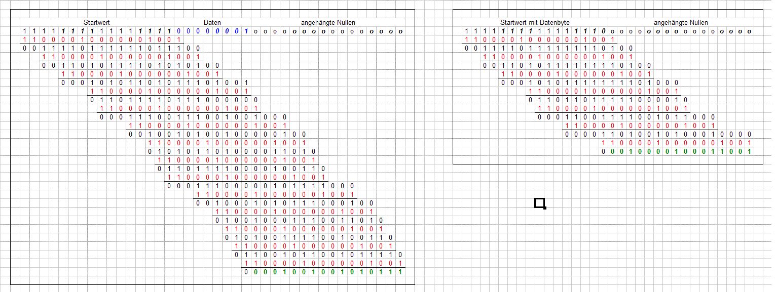

#3054209
Patrick schrieb:
> Mein verwendetes Polynom lautet: x^16 + x^15 + x^10 + x^3
Polynome enden nach meinem Kenntnisstand immer mit 1 (=x^0), siehe:
http://de.wikipedia.org/wiki/Zyklische_Redundanzpr%C3%BCfung#Polynome_und_Typen
Dann wäre Dein Polynom vielleicht in Wirklichkeit
   x^16 + x^15 + x^10 + x^3 + 1
und die Bitfolge
   1 1000 0100 0000 1001
Siehe hierzu auch:
http://de.wikipedia.org/wiki/Zyklische_Redundanzpr%C3%BCfung#Beispiel
Gruß Dierich
Gast #3055371
Danke Dietrich für den Typ!
Ich hab es gleich mal probiert. Leider kam ich wieder nicht zum
gewünchten Erfolg! :-)
Es muss wohl doch noch einen anderen Trick geben!
Wie oben schon mal erwähnt, bei der berechnung per Schieberegister
klappt es einwandfrei!
CRC16 per Hand zu berechnen ist anscheinend doch nicht so leicht, wie es
am anfang aussieht! :-)
Wenn noch jemand ne idee hat, ich würde Sie gern versuchen!
Wie schaut denn die Simulierte Schaltung einklich aus?  Nicht, dass die
Rückkopplung per XNOR statt XOR erfolgt, oder das LSB auf der "falschen"
Seite steht.
