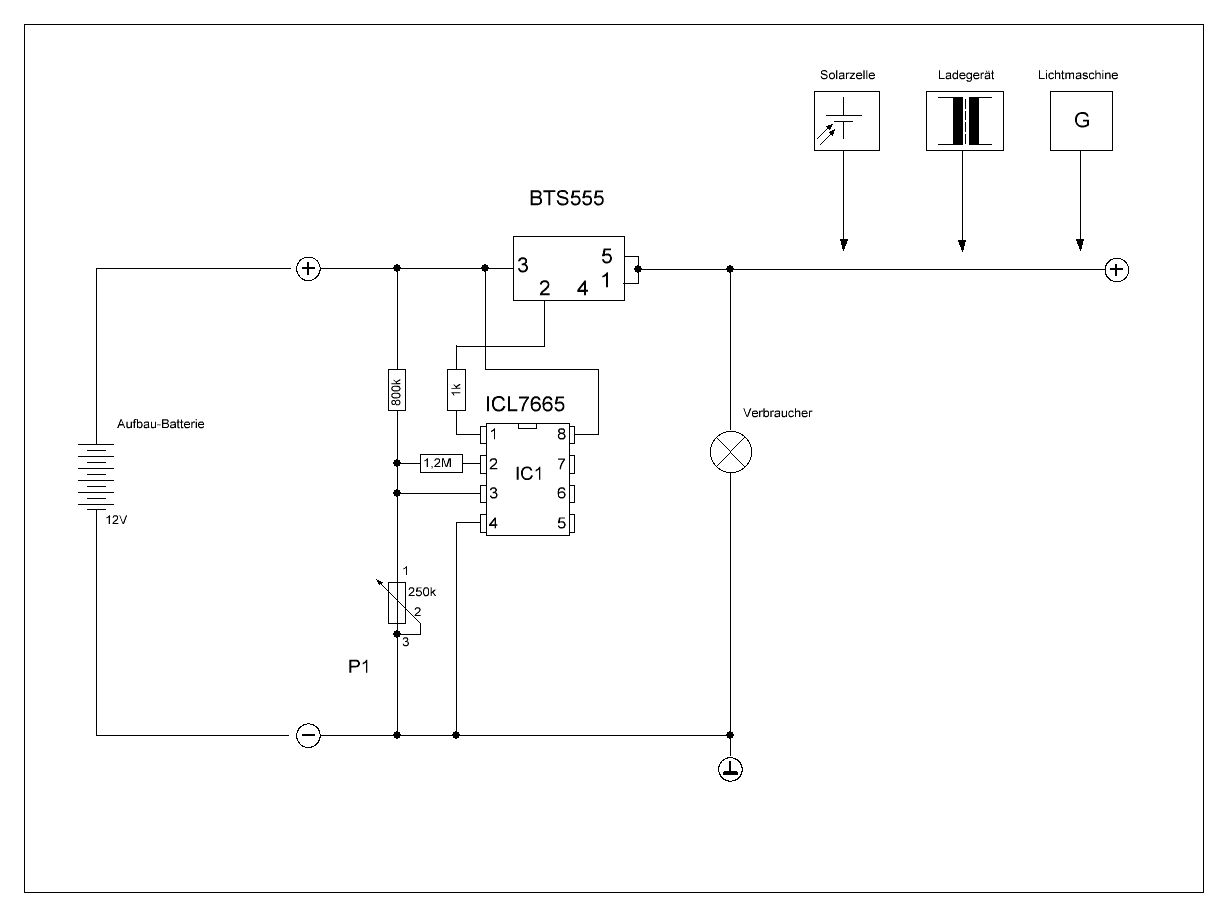

nach vielen Jahren "Elektronik-Selbstbau-Abstinenz" möchte ich mich mal
wieder an ein Projekt wagen.
 Der Grund ist ein im Wohnmobil wegen Tiefentladung "gestorbener" 110 AH
Bleiakku.
Nach intensiver Suche bin ich auf den PROFET BTS555 als Lastschalter
gestoßen. Der passt genau zur KZF-Spannung, hat einen Ron von max. 2,5
mOhm und kann 320 A schalten. Für meinen Anwendungsfall reichen 40 A
aus.
Als Spannungswächter würde ich gerne den ICL7665 einsetzen. 4
Widerstände und 1 Blockkondensator am ICL7665 sowie der BTS555 auf einem
Kühlkörper und fertig ist die Akkulebensversicherung. Aufgebaut hab
ich's schon mal provisorisch und soweit funktioniert es auch. Hat der
Akku weniger als 10,5 Volt trennt der Profet die Last vom Akku. Nur
fehlt mir jetzt noch eine Idee wie man möglichst einfach den Profet dazu
bringt, automatisch den Akku wieder zuzuschalten wenn z.B. die
Solarzelle genügend "Saft" bringt ?
Hat jemand eine Idee ?
Und vielen Dank schon mal für hoffentlich viele hilfreiche Antworten.
Dieter
Man betreibt weder Solarzelle noch Ladegerät noch Lichtmaschine
an einem Verbraucher ohne einen spannungsstabilisierenden Akku.
Daher benötigst du 2 Schaltungen: Tiefentladeschutz (hast du,
trennt aber besser nur den Verbraucher ab) und Überladeschutz
(fehlt dir, trennt zumindest die Solarzelle, da eine Lichtmaschine
den Akku ja nicht überlädt, und vielleicht das Ladegerät (vor
allem wenn das per Relais vom Netz getrennt werden sollte um
keinen Strom mehr zu verbrauchen wenn der Akku voll ist)).
http://www.dse-faq.elektronik-kompendium.de/dse-faq.htm#F.9.5

Hallo und schönen Dank für deine Antwort,
ja du hast natürlich recht, wie konnte ich nur übersehen das die
Eingänge der verschiedenen Ladequellen nicht auf der Verbraucherseite
angeschlossen sein dürfen. Manchmal sieht man eben den Wald vor lauter
Bäumen nicht.
 Das Solarpanel hat natürlich einen Laderegler und ein fest
installiertes Ladegerät mit Temperaturfühler ist auch vorhanden. Also
Ladequellen auf die "andere Seite" und schon gehts. Vielen Dank !
Werde das also jetzt 2 mal so aufbauen. Damit kann ich erstens die Last
über den PROFET verteilen und habe weiterhin die Möglichkeit über
verschiedene Abschaltspannungen die eher weniger wichtigen Verbraucher
zuerst abzuschalten.
Was mir noch ein wenig zu denken gibt, sind die doch eher dünnen
Anschlussbeinchen am BTS555, welche ja bei mir immerhin ca. 40 A
abkönnen sollen. Da müssen dann ja zwei Kabel mit 10qmm drangebracht
werden. Wie sollte man das am besten mechanisch lösen ?
Dieter

Der TO will eine Schaltung bauen um die Tiefentladung eines Akkus zu
verhindern. Wenn man dann nachfragt ob ein nicht abgeschalteten
Verbraucher überhaupt ursächlich für den Akkutot ist, gehört das imho
sehr wohl zum Thema.

Die Sache hat aber einen Haken damit das dem Akku zugute kommt braucht
es einen Mindeststrom so etwa >= C/10, fällt der kleiner aus ist die
Spannung mit 10,5V zu niedrig gewählt und der Akku ist komplett entladen
bevor abgeschaltet wird.
