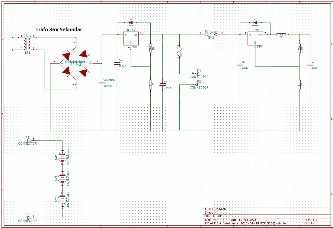

Hallo Leute,
hoffe das hier ist das richtige Forum für solche Fragen.
habe eine kleine Denkblockade...
Ich MUSS 3x 12v Bleisäureakkus in Reihe Laden und als Spannungsquelle
nutzen um eine 34V 500mA LED zu betreiben (LED und Treiber im Schaltplan
nicht enthalten)
nun habe ich das Problem dass die Akkus mit 1/10C geladen werden sollen
(ca 680mA Ladestrom) wie kann ich diesen nun sinnvoll begrenzen ohne den
Strom für die Schaltung Parallel zu den Akkus zu begrenzen.
Ich hoffe die Schaltung hat keinen gravierenden Fehler und funktioniert
so wie ich mir das vorgestellt habe.
Für Verbesserungen und Anregungen bin ich offen, Kritik ist auch gut
solang produktiv ;)
Trafo nehmen der von selbst den Strom begrenzt (Prinzip Klingeltrafo
oder eben Bleiakkuladertrafo).
Vorwiderstand zwischen Gleichrichter und TL783.
oder
        |    240R |
        +-----+  Akku
        |    8k   |
  BC546 >|-1k-+
       E|     |
        |    1Ohm

Trafoseitig begrenzen geht leider nicht, da ich insgesamt ca. 1,3A
brauche und SW1 nicht immer geschlossen ist hätte ich den vollen Strom
auf den ungeladenen Akkus was diese wohl nicht lange mitmachen würden.
dasselbe Problem mit dem Vorwiderstand.
Die letzte Möglichkeit sieht aber sehr gut aus und werde ich heut Abend
direkt mal ausprobieren. Vielen Dank für die Hilfe ;)

Die restliche Schaltung ist aber soweit i.O. oder kann man das noch
vereinfachen/verbessern?
Möchte gerne noch SW1 Netzspannungsabhängig schalten
(Notleuchtenfunktion) und eine Ladestandsanzeige ergänzen. Werde mich da
selbst ranbegeben wenn das vorherige soweit läuft aber Anregungen nehme
ich gerne ;)
