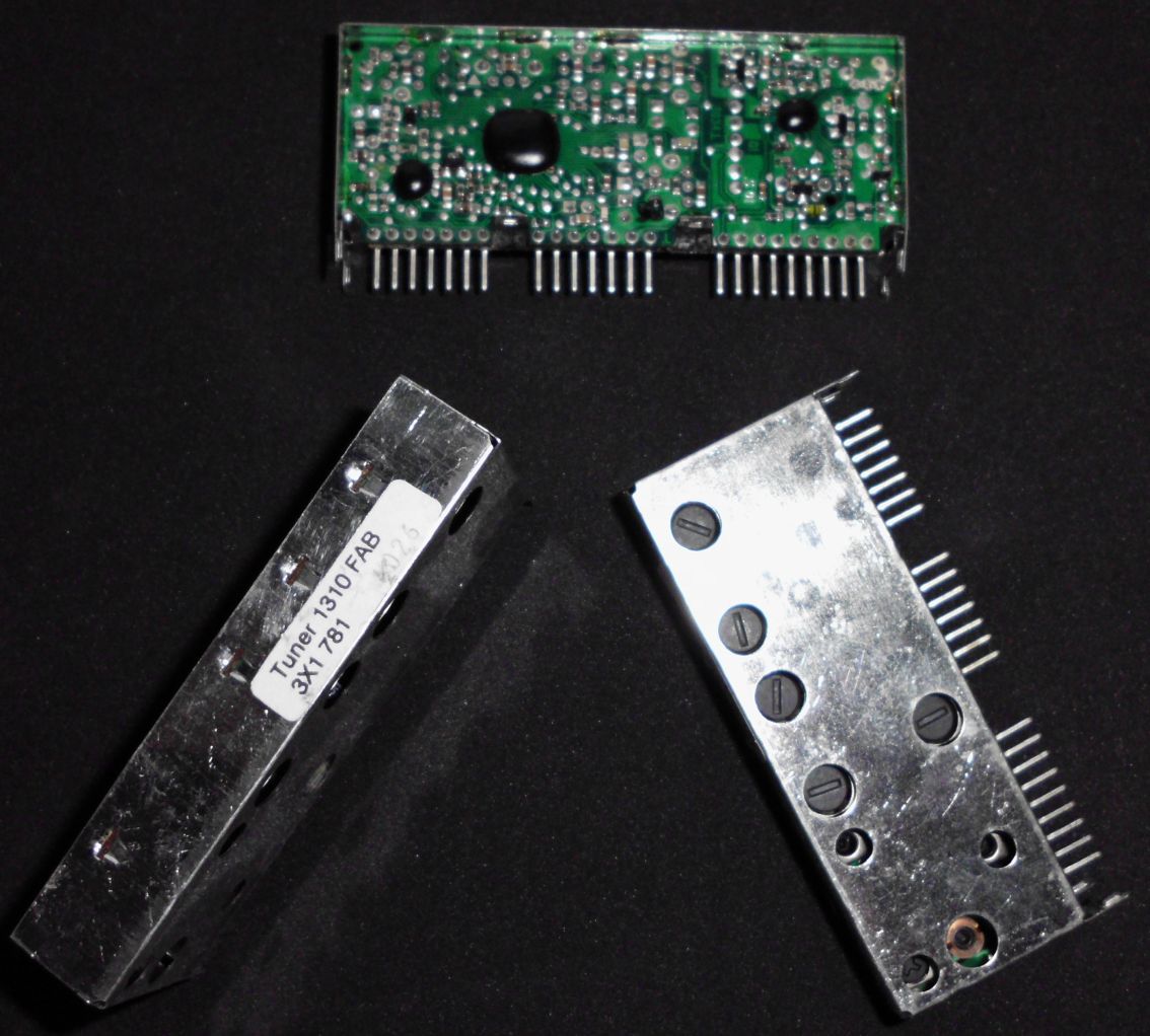

dank Pollin verfüge ich mittlerweile über mindestens 3 Stück des
abgebildeten Tuners mit der Bezeichnung <Tuner 1310 FAB 3X1 781>!
Da es keine Unterlagen beim gen. Anbieter gibt, erhoffe ich mit dieser
Suche z.B. etwas über den Einsatzort, die Schaltung und das Pinout in
Erfahrung zu bringen.
Und nein, Google spuckte mir nichts annähernd Verwertbares aus...
Weiterhin verzichte ich auf den Ratschlag, einen der drei zu "opfern"
und seine Abschirmung zu entfernen, weil ich annehme, der Zuwachs an
Erkenntnissen eher marginal sein dürfte.

Gelegentlich findet man Unterlagen über Linux-TV-Projekte, wenn der
Tuner irgendwo auf Computer-TV-Hardware verbaut wurde.
http://www.linuxtv.org/wiki/index.php/Tuners:_Supported_Tuners
3X1 könnte Temic (Telefunken Mikroelektronik) sein
Google "tuner temic 3x1" findet zum Beispiel einen "3X1 981"
http://www.n-tronics.com/deutsch/elektronische_bauteile/tuner.php
der genannte Tuner ist von Temic und wurde für Autoradios konzipiert.
Er ist ein besonders Bauteil, da es eine feldstärkeabhängige
Bandbreitenregelung (Dynas) des ZF-Teils beinhaltet.
Für Funkamateure eine tolle Sache! Ich kenne lediglich ein Autoradio von
Conrad das diesen Baustein enhält. Unter dem Begriff Dynas im Netz
googln!

Das mit dem Mono war in Funkamateurkreisen keine Einschränkung da es
galt
im Wirrwarr des Funksalates einen bestimmten Sender, der auch oft mit
geringen Pegeln zu empfangen war, einzustellen. Häufig drückte ein
mächtiger Nachbarkanal den schwachen Sender einfach zu. Also Bandbreite
verringern und schon hatte der schwächere auch eine Chance.
Bei Dynas geht das nicht über verschiedene Keramik/Quarzfilter sondern
durch eine ausgeklügelte Instanz von unterschiedlichen ZF-Stufen und das
ziemlich gleitend.
Von Onkyo gibt es den T-4970 und T-9090 mit Dynas und von
Conrad/Renkforce
das Autoradio AR6800 das diesen Tuner 1310 FAB hat.
Vielleicht gräbt einer noch selbst nach 4 Jahren noch weiter Infos aus.
