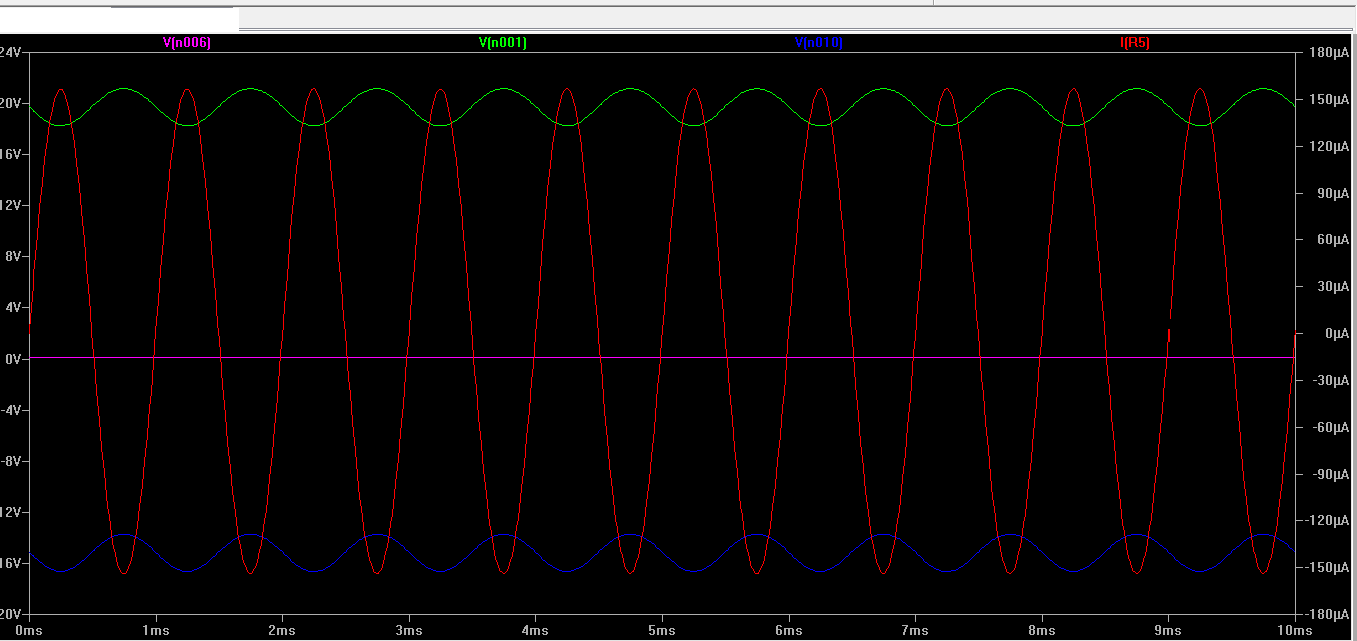

ich bin dabei, eine Gegentaktendstufe zu bauen und hab das ganze in
Splice mal simuliert.
Dabei sind mir folgende zwei Phänomene aufgefallen:
1) ich hab [am Eingang] eine Sinusspannung von U(t)=1V*sin(wt) anliegen,
also im Bereich von -1V bis +1V.
Die Verstärkerspannung beträgt 35V DC.
Bei +1V Signal bekomme ich knapp +30V Ausgangsspannung.
Bei +0,1V Signal sind es aber immer noch +20V und bei 0.01V (entspricht
gerade mal -20dB)
Der Zusammenhang zwischen Eingangssignal und Ausgangssignal müsste
meiner Meinung nach proportional zueinander sein.
Was läuft also falsch ?
2) wenn ich das Signal halbwegs klein mache, zB 0,01V verlagert sich der
Arbeitspunkt (die "0-Linie") des Signals, zB schwankt es dann zwischen
-16V und + 20V, das Eingangssignal schwankt aber zwischen -0,01V und
+0,01V
Das ganze ist als Audioverstärker(test) gedacht.
Die Frequenz des Bilds im Anhang beträgt 1000Hz, die Amplitude des
Eingangssignals 0,1V
Ich hoffe sehr, ihr könnt mir helfen :)
Die Splice-Datei habe ich auch mal beigefügt.
Viele Grüße,
Stefan
ps: meine grobe Vermutung/Instinkt ist, dass es damit zusammenhängt,
dass sich zwar die Amplituden der grünen und blauen Spannungskure
verringern (gemessen bei den Punkten P1 und P2 in der Grafik), aber der
Mittelwert der Spannung sich trotzdem gegen +35V / -35V bewegt und beim
Switchen zwischen+ und - die resultierende Ausgangsspannung auch
zwischen +35 und -35 bleibt bzw nur marginal kleiner wird (da die
Amplituden an P1 und P2 kleiner werden)  - nur wie behebt man das ?
Ein Dynamikumfang von 40dB wäre schonmal erstrebenswert.
nochmal Grüße, das war ja ein umfassendes "ps" :-P

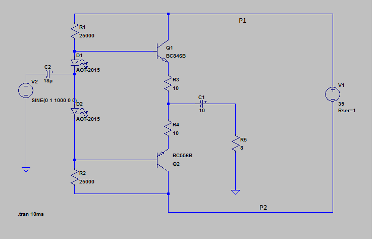

Deine Schaltung besitzt keine Gegenkopplung ("Also keine aktive Regelung
der Verstärkung") und Verstärkt gerade so sich der Arbeitspunkt im
Betrieb abhängig vom Eingangssinal eingestellt hat.
Ich würde dir diese Schaltung nicht empfehlen und nach etwas anderen
suchen, für eine Hand voll mehr Bauteilen lässt sich etwas viel besseres
aufbauen.

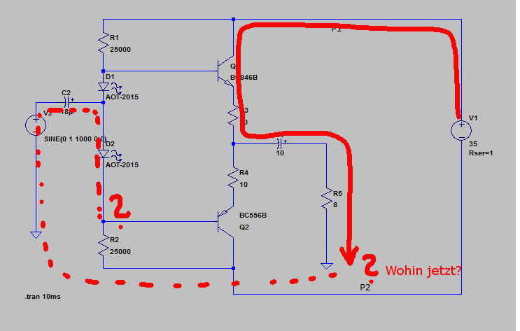

>> V1 hat keinen Massebezug.
> Tatsache! O:
okay, aber wo soll der Massebezug denn hin - er sitzt doch hinter der
Last.
Hab jetzt keine Idee, wo er sonst hin sollte ...
Verbinde den Minuspol der V1 mit Masse.

Ach ja? Bei einer Verstärkung <1?
@Stefan Datenschutz
Deine AB-Endstufe liefert im Übrigen immer Vu < 1, da sie nur als
Impedanzwandler arbeitet! Um das Signal betragsmäßig zu vergrößern muss
ne Emitterschaltung her!
Ingo

Wie soll den den Strom, der aus der Spannungsquelle von PLUS
herausfließt wieder bei MINUS hineinfließen können? Und zurück muss er.
Erst dann ist der Stromkreis geschlossen.
In der Praxis musst du V1 in 2 Quellen aufteilen (Stichwort: bipolare
Versorgung) und die Mitte (also 17,5V) auf Masse legen. Dann kommt der
Strom wieder dahin zurück, wo er herkommt: die positive Halbwelle geht
über die "obere" Quelle, die negative Halbwelle betrifft die "untere
Quelle"...
EDIT: ich sehe gerade, dass du sowieso unipolare Vorsorgung hast, dann
leg die Masse an MINUS vom V1. In diesem Fall ist V1 für die positive
Halbwelle zuständig, und die dabei im Kondensator C1 gespeicherte
Energie für die negative Halbwelle.

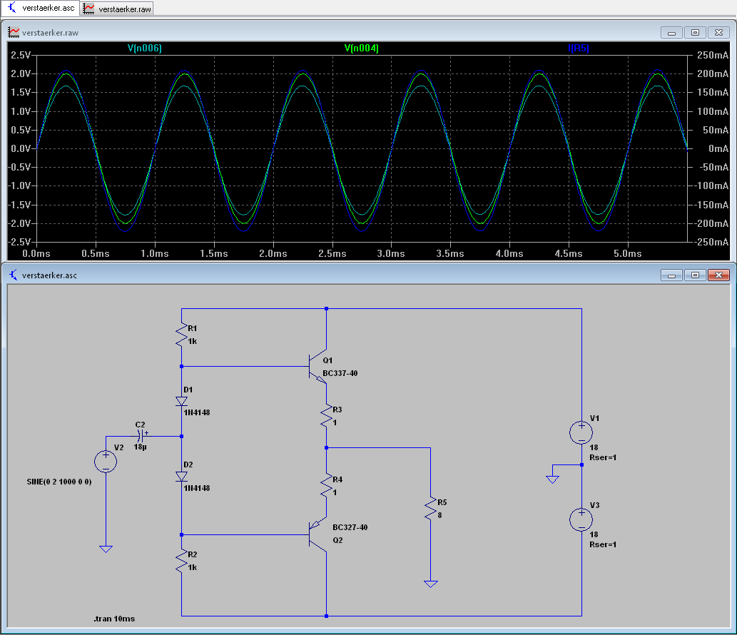

Okay, eine symmetrische Spannungsquelle hab ich jetzt eingebaut.
ich hoffe das ist richtig so, bringt mir aber glaube ich nichts, da ich
doch die Kondensatoren eingebaut habe, da kann ich den Offset setzen wie
ich will.

> Warum die Schaltung nicht verstärken sollte verstehe ich nicht
Weil die nur aus zwei komplementären Emitterfolgern besteht, und die
haben nun mal eine Spannungsverstärkung <1.
den Beitrag hab ich bisher überlesen.
Komplementär bedeutet für mich, dass die eine Emitterschaltung den
positiven Spannungsanteil abgibt und die andere den negativen.
Genau das ist doch gewollt ?

> Wie sehr muss man noch sein Bemühen zeigen, damit man nicht so derartig
> degradiert wird. Zum Kotzen sowas!!!!
Ganz ruhig bleiben.
Dein "Bemühen" kann ich ich aber eben gerade NICHT erkennen. Du wurdest
auf das Masseproblem hingewiesen, sogar mit Bildern zum Stromverlauf,
aber bis jetzt bist du der Meinung dass das garnichts bringt und mit der
Nichtfunktion der Schaltung nichts zu tun hat. Das ist kein Bemühen,
sondern Ignoranz.

Ingo schrieb:
> @Stefan Datenschutz
> Ingo
Okay, also wird die Impedanz vom Verbraucher angepasst und die Spannung
bleibt gleich?
Aber weshalb ist der Strom durch den Verbraucher dann so gering bzw wie
kann ich feststellen, ob meine Schaltung "funktioniert" - dh genug
Leistung abgibt.
OP

Ok, zur Sache: ein BC846 SMD Transistor kann im echten Leben niemals
100mA.
Ich habe deine Schaltung mal geändert:
- die Basisspannungserzeugung niederimpedanter gemacht
- die LEDs mit zusammen 6V Uf und einem daraus resultierend sehr hohen
Ruhestrom auf ein vernünftiges Maß reduziert
- die Stromquellen niederimpedanter gemacht (man schließt nicht einen 8
Ohm Lautsprecher an einen Verstärker mit 10 Ohm im Ausgangspfad an)
Und jetzt kommt das raus, was zu erwarten ist. Aus 2V Amplitude werden
ca. 1,6V. Der Strom ist knapp 210mA. Mit 2 Dioden hast du leichte
Übernahmeverzerrungen (der Strom durch den jeweils nicht beteiligten
Transistor wird Null). Mit 3 Dioden hast du einen höheren Ruhestrom.
Sonst bleibt alles gleich. Statt der drei Dioden kannst du auch eine
rote LED einbauen.
Allerdings werden auch die BC327/BC337 bei der abverlangten Leistung
hier sehr bald in Rauch aufgehen.
