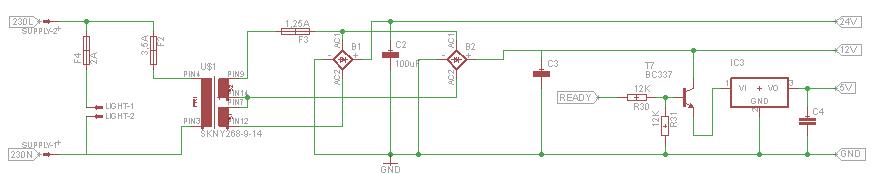

Also ich fang mal mit der Spannungsversorgung an
Gast #3054072
> Das Ding ist ziemlich alt und lediglich mit Schützen etc geregelt
Genau so wird es wieder werden, denn deine Anforderungsliste
lässt sich einfachst mit ein paar Schützen erledigen und
einem Motorschutzschalter.
Gast #3054074
Die Kontakte links sind für eine Beleuchtung vorgesehen und ist
dauerhaft mit Spannung versorgt
Der Trafo hat 2x12V Ausgangsspannung mit jeweils 9W, also mehr als
ausreichend.
Ich hätte zwar auch lieber nur einmal 12V verwendet, jedoch ist das
Magnetventil nur in 24V erhältlich und will 4W, daher der grosse Trafo.
Mittels 2 Brückengleichrichtern werden konstante Spannungen von 12 und
24V erstellt und mit Kondensatorn gepuffert.
Kurze Anmerkung:Im kompletten Schaltplan sind noch oder kaum Werte
eingetragen, ich bitte um Verzeihung.
Der LM7805 liefert ausserdem 5V für einen bestimmten IC (dazu später)
muss aber abschaltbar sein, daher die Versorgungssteuerung mit der
Leitung "Ready" und dem BC337.
Der IC zieht insgesamt nur 13mA, also sollte der BC337 durchaus
ausreichend sein.
Auch hier wieder ein Kondi zur Pufferung.

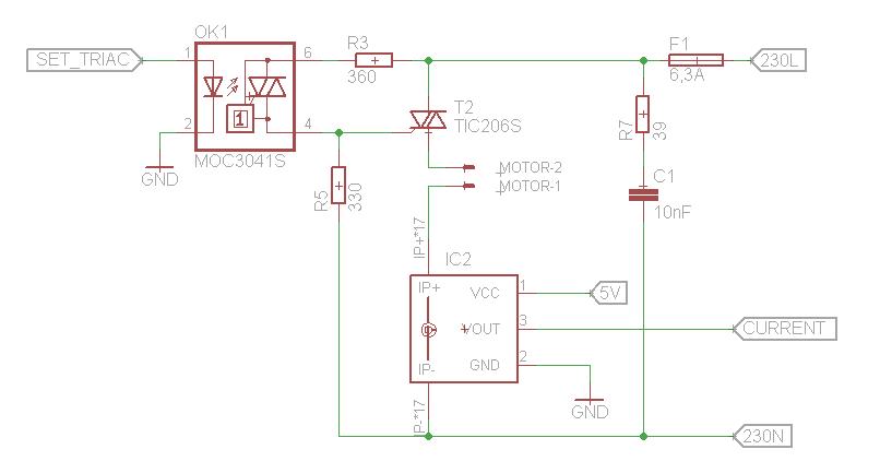

Gast #3054085
Also
Hier die Ansteuerung des Motors mittels eines TRIAC und zur Trennung der
MOC3041.
Die Schaltung habe ich aus dem Netz übernommen, falls was nicht stimmt
immer her damit ^^
Und wenn mir jemand die Logik con C1,R3 R5 und R7 erklären kann, wär
auch klasse ^^
Weiterhin wird der Stromfluss mit einem ACS713 gemessen.
Dieser IC misst den Stromfluss und gibt eine Spannung 0-5V aus,
proportional zum Stromfluss 0-10A.
Geschaltet wird der Motor mit der Zuleitung Set_Triac.

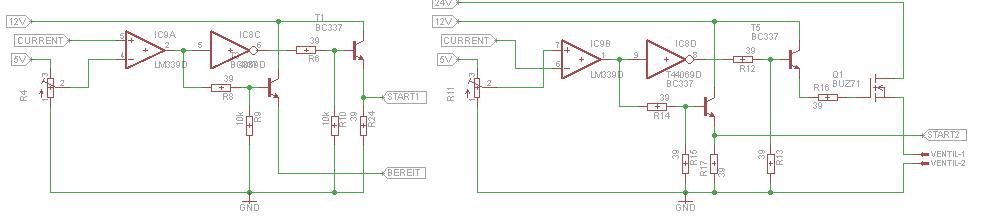

Gast #3054100
Der Messwert des ACS713 wird nun an 2 OPVs mit den Vorgaben verglichen.
Diese sind über die Trimmer einzustellen, so dass einmal das
Überschreiten der 6A (links) und einmal das Unterschreiten der 4A
(rechts) überprüft wird.
Zum linken:
Liegt der Strom unter 6A, schaltet der OPV den linken BC337 durch und an
der Leitung "Bereit" liegt Spannung an.
Steigt der Strom darüber, schalter der Inverter den rechten Transistor
und "Start1" wird high.
Zum rechten:
Funktionsweise wie links, nur werden die Eingänge vertauscht, damit der
OPV beim Unterschreiten schaltet.
Liegt der Strom unter 4A, wird der linke BC337 geschaltet, "Start2" wird
high.
Stimmt der Strom jedoch, schaltet der rechte BC337, und der Mosfet wird
durchgeschalten.
Dieser Mosfet betreibt das bereits erwähnte Ventil mit 24.
Gast #3054109
Den Motor über ein Triac steuern würde ich auch nicht empfehlen. Damit
kann du überhaupt nicht sicher abschalten.
Mich würde es nicht wundern wenn es sogar pflicht ist, das ganze mit
Kontakte zu trennen. Für soetwas nimmt man Schütze auch wenn die Alt
sind und nicht modern.

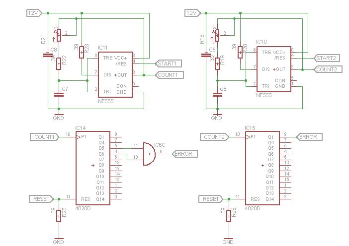

Gast #3054110
Ein kurzzeitiges Über/Unterschreiten des Sollstromes ist natürlich
insbesondere beim Anlaufen unvermeidbar.
Daher soll der Überlastschutz erst nach 6 Sekunden greifen, der
Unterlastschutz nach 0,5 Sekunden.
In der Originalfassung waren hier teure Zeitrelais verbaut, ich löse wie
folgt:
Oben sind 2 NE555 Schaltungen aufgebaut, welche mit den "Start1" und
"Start2" Signalen aktiviert werden.
Die Schaltungen sind auch aus dem internet übernommen, also bitte keine
Haue ^^.
Die Timer werden wie gesagt mit "Start1/2" gestartet und geben an
"Count1/2" den Takt aus.
Eingestellt werden beide auf 0,5 Sekunden Taktzeit.
Der Takt wird nun mit 2 4020 ICs gezählt, der Überlastschutz zählt wie
gesagt bis 6 Sekunden, der Unterlast bis 0,5.
Realisiert wird dies mit einem UND Glied bzw. durch direktes
Anschliessen am Ausgang Q1 beim rechten.
Wenn die Zeit abgelaufen ist, werden die Ausgänge "Error" gesetzt.
Gast #3054113
Die Firma in der ich arbeite baut fast nur noch Maschinen, bei denen die
Motoren mit TRIACs geschaltet werden, sollte ich mir Gedanken machen? :)
Gut ich sag mal hier ein Schütz zu verwenden wäre noch vertretbar,
trotzdem soll so gut wie möglich erneuert werden.
Gast #3054122
ja, denn ein Triac kann nicht Spannungsfrei schalten. Und bei einen
Notaus würde ich das erwarten.

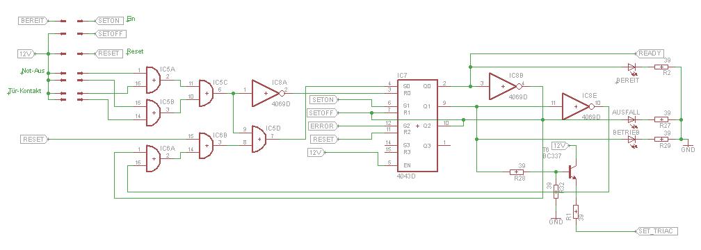

Gast #3054133
Ok dann auf zum Schlusssprint:
Hier sieht man die Logikschaltung bzw. die Schutzmassnahmen.
Ganz links werden die Sensoren bzw die Taster mit 12V versorgt.
Die Notaus/Türkontakte, insgesamt 4, werden mit den AND Gliedern
zusammengeschaltet.
Sollte einer auslösen, geht das letzte AND auf low, mittels Inverter
wird das erste RS Latch resettet.
Dadurch geht die "Bereit" LED aus, ausserdem wird der LM7805 nicht mehr
versorgt.
Weiterhin wird mit dem inverter IC8B das zweite Latch resettet und die
"Ausfall" LED leuchtet.
Da Q1 jetzt low ist, wird der BC337 nicht mehr geschaltet und unser
Set_Triac wird ebenfalls low, der Motor geht (hoffentlich) aus.
Wenn der Notaus/Türkontakt wieder geschlossen wird, kann mittels dem
Reset-Taster nun das erste Latch wieder geschalten werden.
Die Bereit LED leuchtet und der LM7805 geht wieder an, jedoch noch nicht
der Motor.
Hierfür muss nun der "Ein" Taster betätigt werden, er setzt das zweite
Latch wieder auf High, vorausgesetzt, das dritte Latch ist low.
Dies ist der Fall, wenn Die Counter resettet wurden, was ja dank dem
Reset-Taster erledigt wurde.
Wird nun das zweite Latch eingeschaltet, leuchtet die "Betrieb" LED, und
der Motor fängt wieder an zu drehen.
Wird nun nach getanner Arbeit auf "Aus" gedrückt, wird das Latch 2 low
gesetzt, der motor und die "Betrieb" LED gehen aus.
Da das latch 3 jedoch nicht vom "Aus"Taster, sondern nur durch Störungen
gesetzt wird, leuchtet die "Ausfall"LED nur solange, wie der Taster
gedrückt wird, ein vertretbarer Effekt, wie ich finde.
Da mit der Deaktivierung des Latch1 auch der LM7805 aus geht, liefert
der ACS713 keinen Wert und der rechte OPV schaltet den MOSFET ab, so
dass das Ventil der Pistole schliesst.
Somit ist im Störungsfall auch die Pistole ruhig.
Soooooo das wars erstmal.
Jetzt bin ich für Vorschläge/Fehler ganz Ohr.
Dass ich die NE555 durch einen NE556 ersetzen kann weiss ich, kommt
noch, jedoch zur Verdeutlichung jetzt erst mal so.
Vielen Dank im Voraus
Gast #3054135
Danke, da hast du recht ^^
Der Notaus hat ja aber zwei NC kontakte, theoretisch könnte ich, 400V
Verträglichkeit vorausgesetzt, einen davon verwenden, um die
Spannungsversorgung des TRIAC zu töten oder?
Gast #3054148
Moment mal
ein TRIAC kann nicht spannungsfrei schalten das ist korrekt, er braucht
den Nulldurchgang.
Aber wird nicht genau dieser durch den R5 gewährleistet?
wie gesagt die Schaltung ist übernommen aber das würde doch den
Widerstand an der Stelle erklären oder?

Ob dus glaubst oder nicht, hatten wir vor ^^.
Das alte Setup is zertifiziert, aber halt zu teuer und deshalb is die
Firma nicht mehr wettbewerbsfähig mit der Maschine.
Aber zurück zum Thema:
Was(ausser der Ansteuerungsgeschichte) wäre noch zu verbessern.
Und wäre es eventuell besser, mit Mosfets zu schalten?
Gast #3054179
Hallo Björn, die Sicherheitsrelais oder auch Sicherheitsschaltgeräte
sind mehr als nur Releias. Diese sind bei erreichen einer bestimmten
Gefährdungslage notwendig um diese zertifizierten Schutzfunktionen die
eine Gefährdung für Leib und Leben ausschliessen sollen PFLICHT!
Lies dir dazu mal die notwendigen Vorschriften für SIL Schutzklassen
durch.
Zusätzlich sind, wenn Motoren oder andere bewegte Analgenteile nicht
direkt neben dem Schaltschrank befindlich sind nur mit Wartungsschalter
(allpolig abschaltend) zulässig. Ein Netzschütz vor dem Motor dient auch
im Fehlerfall, dazu die Netzspannung allpolig zu trenne, damit im
Ernstfall nicht eine Fehlfunktion der Elektronik Menschenleben
gefährdet.
Also in die Versorgungsleitung des Triacs gehört noch ein Netzschütz,
welches im Fehlerfall und bei NOT-Aus den Motor allpolig trennt.
Ich empfehle dir dies zu beachten, da du als Anlagenerrichter für die
Funktion und Sicherheit der Anlage gerade sthehen musst.
MfG EGS
Die ist schon mal grober Murks,
3,5A primäre absichern wenn sekündär 1.25A reichen,
Wicklungen über Brückengleichrichter kurzschliessen,
und es stellt sich die Frage, welcher Art das
Steuersignal ab READY ist, das funktioniert nur bei
0V/12V und ist eine eher schlechte Lösung.
> MOC3041.
> immer her damit ^^
Die ist nur füh ohm'sche Lasten.
Für stark induktive Lasten benötigt man einen Widerstand und einen
Kondenstaor am MOC3041 extra, siehe Datenblatt, ausserdem sollte man für
230V besser MOC3061 nehmen.
Die Sicherungen hab ich aus den Original Schaltplänen übernommen,
ausserdem stand irgendwo dass ich die Werte noch überdenken werde im
kompletten Schaltplan.
Was meinste damit?
Sorry steh grad aufm Schlauch

Der 4043 sollte doch einfach den Ausgang auf High setzen oder nicht?
Ok ich setz zwischen der Zuleitung der Motorschaltung ein Schütz,
angesteuert über zb eine zweite Set_Triac Leitung, und lasse diese über
den Not-Aus unterbrechen.
Damit sollte das Schütz im spannungslosen Zustand abschalten und das
Problem wäre weg.
Weiterhin wird der MOC ausgetauscht und angepasst.
Mit den RC-Gliedern werd ich mich mal einlesen, klingt nicht verkehrt.
Sind denn sonst noch Fehler drin?

Noch ein Hinweis zum Stromabgleich: Dir ist schon klar das aus dem
ACS713 eine (stromabhängige) 50Hz Wechselspannung herausfällt? Nur zum
Nachdenken über den danach stattfindenden Vergleich.
schönen Abend
Hauspapa
Gast #3054266
Hab den ACS noch nicht verwendet, bisher nur mit LEM, Honeywwell,
Telcon, ABB und 2 oder 3 anderen Herstellern gearbeitet. Wenn ich das
richtig sehe steht am Ausgang zwischen DC und 80kHz einfach das was am
Eingang gerade aktuell ist. Und wenn Du 50Hz Strom durchschickst dann
kommen hinen auch 50Hz raus. Das kann man natürlich Filtern, ist ja
extra ein Filter C vorgesehen. Nur macht das halt im Mittel aus 50Hz
Sinus einfach Null.

Shit da könnte was dran sein...
Kennst du ein Bauteil dass aus 10A AC 230V dementsprechend wie gewollt
5V DC erstellt?
bevor ich mich absuch und du offensichtlich erfahrung damit hast ^^
Gast #3054328
Leider weis ich gerade kein Bauteil welches das unterstützt. ICs zur RMS
Berechnung sollte es aber geben. Normal hängt man einfach einen uC dran
und läss den alles ausrechnen. Du kannst natürlich auch einen
Spitzenwertgleichrichter machen und den ACS bis knapp über 50Hz fast
alles wegfiltern lassen, dann könnten die Störungprobeme klein genug
sein das es trotzdem läuft.
> Sinus einfach Null.
Nicht wirklich, da laut Innenschaltung die Spannung nur in das positive,
von GND aus gesehen, gehen kann wird wahrscheinlich die negative
Halbwelle verschluckt und nur der positive Anteil entsprechend dem Strom
ausgegeben. Dann schaut die Ausgangsspannung wie bei einer
Einweggleichrichtung aus. Laut Datenblatt VIOut bis 8V bei 8V Vcc.
Vielleicht reich das dem TO.

Dem ist tatsächlich so. Ist der erste unidirektionale Hall Wandler der
mir untergekommen ist. Damit kann man filtern und erhält einen hübschen
Mittelwert einer Halbwelle (nicht RMS aber das ist egal). Das die andere
Halbwelle nicht gemessen wird dürfte in diesem Fall auch kein Problem
darstellen.

Punkt 1 wird sein, ein Motorschütz zu verwenden und unter Verwendung des
Notaus und Tür-Auf das anzusteuern, dann werd ich wohl die TRIAC
Schaltung auch komplett rauswerfen können.
Weiterhin muss ich mich wohl noch bissl mit den ACS beschäftigen müssen.

Weiterhin stellt sich mir die Frage, ob beim Verwendeten RS Latch bei
High auf Set UND Reset der IC resettet oder nichts macht.
Danke im voraus
