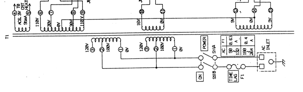

Guten Tag,
ich habe hier ein amerikanisches Oszilloskop und ich will das mit 240V
betreiben.
Ein Auszug aus dem Powersupply ist angehängt.
Im Gerät ist jeweils an Pins 3 der Primärseite die Phase und an den Pins
1 der Nullleiter. Ich wollte mich nur vergewissern, dass ich Pin 1 und 1
von den Primärspulen kurzschließen und an Pins 3 jeweils Phase und Null
anlegen kann, ohne etwas in die Luft zu jagen. (Ich habe leider keine
Lust das Ding komplett zu zerlegen und die Sekundärseite zu messen).
Natürlich würde ich die Sicherung mit einer .4A tauschen, wie in der
Zeichnung abgebildet.
Danke und viele Grüße

Dietrich Müller schrieb:
> Guten Tag,
> betreiben.
Nein, den Anschluss am unteren (1) lässt Du so wie er ist. Die
Verbindung (1) (1) trennst Du auf. Dann verbindest Du den unteren
(3) mit den oberen (1). Alle Anschlüsse an (2) entfernst Du.
Als letztes verbindest Du den oberen (3) mit dem zweiten Pol des
Schalters.
Gruss
Harald
> Danke, funktioniert super.
> Angenommen ich hätte die Pins nach meiner Idee belegt.
> Was genau würde da "entgegenwirken"?
In dem von Dir angenommenen Fall:
Der Trafokern wird schlicht in Sättigung magnetisiert, und damit steigt
der Primärstrom sehr stark an.
Die Sicherung (richtig dimensioniert) löst dann aus.
Gast #3055222
Es stimmt, daß der Primärstrom stark ansteigt. Das hängt aber nicht mit
der Sättigung zusammen. Die Magnetfelder heben sich nämlich auf! Damit
wirkt nur noch der ohmsche Widerstand der Wicklungen, und der ist sehr
gering - im Vergleich zum induktiven Scheinwiderstand.
