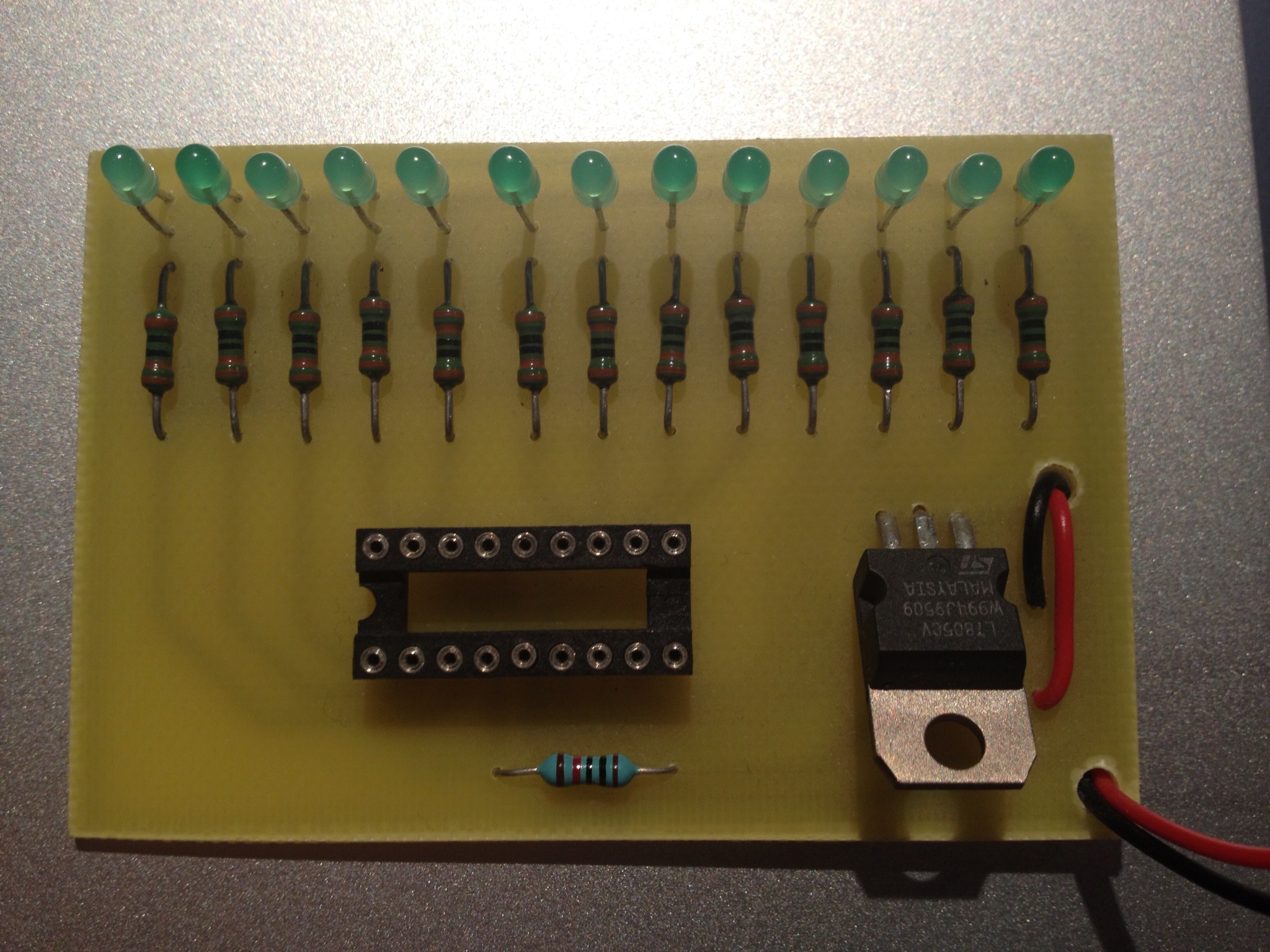

ich habe vor längerer Zeit ein Schülerpraktikum besucht, in dem es um
die Programmierung eines PIC16F84A ging, mit dem eine LED-Anzeigeplatine
(siehe Bild) angesteuert wurde.
Jetzt möchte ich mich wieder mit diesem Thema beschäftigen und wieder
mit der einfachen Programmierung eines PIC beginnen. Programmierbefehle
sind mir noch bekannt, das einzige Problem das ich habe, ist das
"Startgerüst" meines Programms (Assembler).
Also die Portkonfiguration usw. Sobald der eigentliche Programmstart,
also das was ich individuell programmiere, kommt, komm ich wieder damit
klar.
Kann mir jemand evtl. diesen Anfangsteil (von Zeile 1 bis zum Start
meines Programms) zur Verfügung stellen bzw. kurz erklären was ich wie
und wo festlegen muss/kann.
Vielen Dank im voraus.
Gruß Michael

Das heißt für ein einfaches Lauflicht, oder um die LEDs blinken zu
lassen brauch ich zu Beginn nur:
list p=16f84
#include <p16f84.inc>
__CONFIG    PWRTE_ON & _WDT_OFF & _XT_OSC       (wenn ich bis 4MHz
Takte)
loops equ  0x22       (Die variable könnte ich auch anders benennen
oder? für was steht equ
                                 und 0x22?)
Init
        bsf     STATUS, RP0
        movlw   B'00000000'
        movwf   TRISB
        bcf     STATUS, RP0
        clrf    PORTB
Was macht Init? (Einfach nur PORTB als Ausgang festlegen??)Eine kurze
Erklärung zu den einzelnen Befehlen würde bereits helfen.
Mit der Warteschleife "Wait" lasse ich den PIC ja im Prinzip nur sinnlos
zählen um eine Zeitverzögerung zu erreichen oder?
