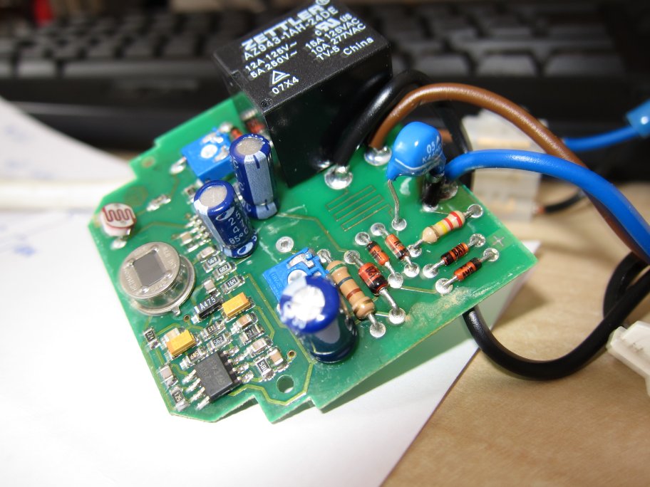

also ich hab ihn jetzt mal runtergemacht, aufgeschraubt und mit dem
Finger direkt vor dem Sensor herumgefuchtelt, ohne dass die Linse davor
war.
ich weiß, ich bin recht kaltblütig, aber da gab's wirklich gar keine
Reaktion.
Vielleicht ist es doch einer der Elkos - aber die schauen noch ganz gut
aus!

von Thomas.K. (Gast)
Hallo rava,
hatte auch schon mehrere solche Fälle.
Die Spannungsversorgung wird ggf. über einen Folie Kondensator (als
Blindwiderstand) vom 230V Netz gewonnen.
Hatte diesen C mal ausgelötet und gemessen... der hatte nur noch 1/3 der
aufgedruckten Kapazität! Nach dem Austausch ging der Melder wieder.
p.s. Das gleiche hatte ich vor kurzem bei meinem „Bosch Solitäire
Toaster“  Der Folie C sah dort auch noch wie NEU aus...;-)
Bei Elkos ist es ja allgemein bekannt und auch meistens optisch sichtbar
wenn sie defekt sind. Aber bei MKT und Konsorten war mir das damals neu.
Gruß Thomas

von A. S. (rava)
Rolf Schneider schrieb:
> In Reihe mit dem Kondensator liegt meist ein Strombegrenzungswiderstand.
> Eventuell auf der anderen Seite des 220 Volt-Anschlusses.
> Größenordnung 220 Ohm.
> Die Wahrscheinlichkeit, dass dieser durchgebrannt ist,
> ist höher als die Wahrscheinlichkeit, dass der Kondensator defekt ist.
> Leider enthält die Schaltung noch ein paar Bauteile mehr,
> die eine (geringe) Ausfall-Wahrscheinlichkeit haben.
> Es kann also auch etwas anderes sein, was defekt ist.
Sowohl R1 als auch R2 haben die Werte, die ihre Ringe sagen.
http://commons.wikimedia.org/wiki/File:Capacitive_Power_Supply.png
Welche Bauteile machen noch Sinn, zu prüfen? Auf dem Bild (C1 bereits
ausgelötet) sehr ihr, dass das ganze Hühnerfutter schon recht
umfangreich ist - glaube aber kaum, dass da groß was passiert sein kann?
meint ihr 220nF anstelle von 330nF ist bei C1 schon ein Problem?
auf der Platine steht übrigens "STEINEL" - ich bilde mir ein, mal
irgendwo gelesen zu haben, dass das ne recht brauchbare Marke wäre. Kann
ich mir jetzt aber auch einbilden.
und: wie kann ich denn die Linse prüfen, ob sie im nötigen Rahmen noch
funktioniert? Das wird wohl eher schwierig...
Hm ja Qualität: Ich sehe da eine 'Leiterplattensicherung'. Ist sowas
überhaupt bei der Spannung erlaubt? Das PCB ist organisch, wenn das
anfängt zu kokeln, könnte das weitermachen...
von Hubert G. (hubertg)
Bei 330n ist der Wechselstromwiderstand etwa 9k6, bei 220n 14k5.
Sollten die 220n stimmen?, dann würden rechnerisch bei 230V weniger 24V
fürs Relais etwa 14mA fließen. Das Relais braucht 15mA lt. Datenblatt.
Da bleibt für den Rest der Schaltung nicht mehr viel Strom übrig, das
heißt, die Spannung knickt ein.
Du solltest auch den LDR prüfen, wenn der sagt es ist hell, dann
schaltet sich auch nichts ein.
von A. S. (rava)
ich messe 20.2mA Kurzschlussstrom - das ist sicher genauer als meine
Schätzung der Kapazität. Also würde das Netzteil an sich schon mal
passen, richtig?
von Rolf S. (miromac)
Löte den LDR zum Testen am Besten einseitig ab.
Dann wird der Elektronik Dunkelheit suggeriert.
Folienkondensator ist wieder drin?
Dann miss mal die Spannung an dem Elko,
der von den 4 Gleichrichterdioden geladen wird.
Bereich 200VDC
BERÜRUNGSSCHUTZ! Die ganze Platine steht beim Testen ja unter Spannung!
Messleitungen anklipsen oder anlöten
Ansaften
Misst du mindestens 24V?
Dann bringe mal eine Wärmequelle in die Nähe des PIR
Hörst du das Relais anziehen?
Ändert sich die Spannung an dem Elko?
Soweit erstmal
von A. S. (rava)
Der Kondensator wird nur auf 20V geladen - bei ausgelötetem LDR.
Also wird's nicht reichen, das Relais anzuziehen?
In jedem Fall liegen am Eingang vom Relais immer 0V an - also nichtmal
die gemessenen 20V! um das zu testen, halte ich ein Feuerzeug vor den
IR-Sensor. Ohne Linse.
ich zitiere aber nochmal aus dem link:
> funktion ist ganz einfach: ist nur eine einfache fotodiode drin. die
> auswerteelektronik sucht nach fotostromschwankungen in einem bestimmten
> frequenzbereich (ca. 1 - 10Hz). der trick ist die optik. besteht aus
> zahlreichen prismen, die lauter mehrfachbilder erzeugt. grob erklärt:
> wenn du also dich um 1m bewegst, bist du aus sicht der fotodiode schon 10 > mal
komplett an ihr vorbeigelaufen. mit den entsprechenden
> lichtschwankungen an der diode.
Kann es überhaupt ohne Linse funktionieren?
das spricht in der Tat dafür,
dass der Folienkondensator Kapazität verloren hat
(weniger als µ33 hat).
Das betrifft wohl eine primitiv-Billigvariante.
In dem Steinel hier ist ein PIR drin.
Zum Testen ja, in der Anwendung nein.
Das Relais ist jedenfalls für 24V:
"AZ943-1AH-24DE, Zettler Electronics, ELECTROMECHANICAL RELAY SPST-NO
15/7A 24VDC 1.6KOhm"
Was steht denn auf der Zener-Diode drauf?
(der etwas dickeren neben dem Widerstand)
von A. S. (rava)
mm okay, jetzt wird's langsam peinlich.
Die Zener-Diode sagt 20. Sieht man sogar auf dem Bild, das ich oben
gepostet habe...
man merkt schon, dass ich bisher auch immer neu gekauft habe und keine
Erfahrung mit einer solchen Fehlersuche habe. -.-
Naja es ist nie zu spät, anzufangen!
grüße
> gepostet habe...
Die 2 ist gut zu sehen, bei der 2.Ziffer war ich mir nicht sicher.
nur 20V, begrenzt, für ein 24V-Relais, merkwürdig...
Schwierig jetzt, ohne Schaltplan und Mess-Equipment.
Noch einige Ideen, wenn du noch weiter testen willst:
Platine mit galvanisch getrenntem Netzteil betreiben
(über Vorwiderstand, so dass du 20 V an der Zener hast)
Ist sicherer.
direkt am PIR-Ausgang messen:
bei Bewegung einer Wärmequelle davor
müsste die Ausgangsspannung leicht schwanken.
die Lötstellen der SMDs genau untersuchen
und verdächtige Lötstellen nachlöten.
Lol, Zettler
China
Sollte schon anziehen, aber oft wird der Relaisstrom nicht geregelt,
sondern vor dem Stabi abgezapft. Aller Wahrscheinlichkeit nach ist der
8-Beiner ein Dual OpAmp mit der üblichen Belegung. Du solltest also an
Pin 8 die 20Volt haben. Pin 4 ist Masse und Pin 1 und Pin 7 sind die
Ausgänge. Da sollte sich was tun, wenn du vor dem Sensor rumwedelst oder
mal den LDR abdeckst. Ist da noch was auf der Unterseite oder sind da
nur Leiterbahnen?
> nur Leiterbahnen?
Gute Frage, mit 2 Op Amps wird das Ding nicht hinkommen
Was für 'ne Spannung steht auf dem Elko neben dem Relais?
> Lol, Zettler
> China
Was gibt's da zu lachen?
Die stellen dort mittlerweile sogar schon Präzisions-Op Amps her ...
... und wagen bald den Flug zum Mond ...
von THC_SIDO (Gast)
Auf "Planned obsolescence" beruhr doch unser ganzes nach Wachstum
lächszendes Wirtschaftssystem. Also wo ist das Problem? ;)
von A. S. (rava)
Der Elko (im Vordergrund) ist bis 35V spezifiziert.
Auf der Unterseite der Platine befinden sich keine Bauteile mehr. Aber
direkt neben dem Relais ist der Treiber: U2100B
http://www.datasheetcatalog.org/datasheet/Temic/mXyzutrt.pdf
den kann man auf dem foto nicht sehen. Sorry.
Was ihr aber seht, ist tatsächlich ein dual-opamp. Ein
LM2904-Verschnitt. Allerdings liegt die Masse auf 15.5V - als würde das
ganze Hühnerfutter mit 5V betrieben werden...
Ich habe irgendwie das Gefühl, selbst das ist beabsichtigt, weil da weit
und breit keine 0V in Sicht sind. Auch das Gehäuse vom PIR ist mit Pin4
des Opamps verbunden; und pin 1 vom u2100B (GND) ebenfalls.
Der 0V Pegel geht vielmehr in pin2 vom u2100B, der im Datenblatt mit -Vs
bezeichnet ist.
Die Ausgänge des opamps (gerade pin1) schwanken zwischen 20V und 15.5V
wenn ich den Finger auf den PIR lege.
Soweit also alles in Ordnung.
Dann teste doch mal, ob der Ausgang des U2100B (pin3) schaltet,
wenn du den Finger auf den PIR legst.

Noch mal zu den Erfahrungswerten in Sachen Kapazitätsschwund:
Habe selber mal mit einem Rolladenfunkrelais gekämpft... auch da hatte
sich der Wert des X2-Kondensator's um einen gewissen Teil
verflüchtigt...
Mal ging das Teil (immer wenn ich messen wollte) und mal ging es nicht
(sporadisch - aber immer wenn es im Rolladenkasten montiert war !)
Da kann man schon mal den Glauben an die Technik verlieren :O)
Irgendwann hab' ich dann das Ding doch mal gewechselt: und siehe da -
geht !
Der X2 war nicht ganz defekt sondern halt nur etwas "angeschlagen".
Ist aber an sich ja auch seine Aufgabe: Selbstheilend heisse ja, das
sich - z.b. bei einem Durchschlagen der Isolation die Fehlerstelle
freibrennt.
Und dann geht halt immer ein Teil der akiven Fläche flöten...
Man kann also dem X2 eigentlich nicht Böse sein... der tut nur seine
Pflicht!
Einen Überspannungsschutz (VDR) müsste man vor die ganze Mimik
schalten... dann würden die Spannungsspitzen aussem Netz platt
gemacht...
Aber das wäre wohl zu teuer für die meisten Hersteller und - naja - ewig
solls ja auch nicht halten... gell ??
Also... den X2 würde ich auf jeden Fall wechseln !!! Nach 10 Jahren hat
der das echt verdient :O)

Ist das auf dem Bild IMG_2411.jpg eigentlich ein VDR ? Das blaue Ding
mit den langen Beinen am N-Leiter ?
Wäre ja schon mal ein Zeichen von technischer Glanzleistung :O)
Yenny .Punkt schrieb:
> ein VDR ?
Gut möglich.
Ist ja auch ein Markengerät der Firma STEINEL.

von A. S. (rava)
hi Leute,
Einen X2 zum wechseln müsste ich ja erstmal bestellen. Erstens dauert
es, bis er da ist und zweitens wissen wir ja nichtmal, ob es dann gehen
wird, denn der Apparat läuft ja lästigerweise auch mit Labornetzteil
nicht :(
Den U2100B habe ich mal auf Verdacht nachgelötet, so gut man hinkommt,
aber das hat nichts gebracht. PDR und opamp reagieren wenigstens auf den
Finger überm Sensor.
wenn ich pin2 und pin3 des u2100b überbrücke, hört man das Relais
schalten - so wie gewünscht. Und wenn ich den Eingang von u2100B (pin 7)
messe, liegt der im Normalbetrieb auf 18-20V und mit Finger vorm Sensor
auf 15,5V (GND).
Gefühlsmäßig würde ich sagen, dass das das gewünschte Verhalten ist
Also hängt's entweder am U2100B oder an der Beschaltung der restlichen
Beinchen, richtig? Ich hab euch mal ein hübsches Bild von der Gegend
gemacht.
A. S. schrieb:
> hört man das Relais
> schalten
bedeutet:
1. der X2 hat noch genug Kapazität
2. Relais incl. Spannungsversorgung funktioniert
=> der X2 darf also noch ein bißchen ackern bis zum Gnadenbrot.
> messe
wirklich pin7 und nicht pin6?
Lt. DB ist pin7 der  Eingang für den timer
der triggereingang für das PIR-signal ist pin 6
tut sich da was?
dummerweise braucht  der U2100B noch ein sync-signal,
das er vom ~ Anschuss des Gleichrichters bekommt (lt. DB Fig.5)
Falls er also an pin6 sein PIR-signal bekommt
und das Rel schaltet trotzdem nicht,
liegt es vielleicht nur am fehlenden sync-signal.
Vielleicht ist die Elektronik ja wirklich garnicht defekt
und es liegt an der Linse.
Test:
mit einseitig abgelötetem LDR ins Gehäuse einbauen,
wieder mit 220V~ betreiben
und Hand vor den PIR bewegen, falls möglich ohne die Linse.
(VORSICHT: ohne ihn zu berühren)

von A. S. (rava)
ne sorry, selbstverständnlich schwankt pin6 und nicht pin7. Mein Fehler.
Auch an 230V schaltet der Kollege nicht. Weder meine Hand noch ein
Feuerzeug werden als Infrarotquelle akzeptiert!
Wie gesagt: das Überbrücken des U2100B führt zu einem schaltendem Relais
und an 230V auch zu einer leuchtenden Lampe.
Damit wissen wir also, dass das Netzteil in Ordnung ist und dass das an
sich auch Relais passt.
Ich will ja nicht die Spaßbremse sein, aber langsam spiele ich schon mit
dem Gedanken an dieses Ersatzteil:
http://www.reichelt.de/Bewegungsschalter/IR-MELDER-ODA-SL/3/index.html?ARTICLE=120172
danke jedenfalls für die Hilfe. Ich les, noch ein paar Tage mit, falls
noch jemand eine zündende Idee hat. Ansonsten habe ich für 11 EUR ein
Relais und einen X2 gewonnen
Also:
Eingangssignal am U2100B vorhanden
und ab Ausgang funzt es auch.
Ergo:
U2100B gehimmelt (höchstwahrscheinlich)
oder es stimmt was nicht mit dem Signal an pin 4 (sync)
oder pin5 (enable, da müssten >= 0,6V anliegen)
Leider gibts den chip nicht bei Reich..t.
Aber Fresnel-Linsen f. PIRs gibt's da.
... und einen PIR mit Signalverstärkung, nen LDR, ...
Yenny hat ja drauf hingewiesen, daß da auch ein VDR drin ist,
heisst, daß der X2 vor degenerativen Spannungsspitzen
geschützt worden ist.
Naja, immerhin wieder was gelernt:
Zum Testen eines Bewegungsmelders bei Tageslicht
vorher den LDR lahmlegen.
Und Vorsicht mit Überbrücken von IC-pins,
da kann schnell was kaputtgehen.
Beim nächstenmal geht die Fehlersuche dann schon viel flotter ...

also... auf jeden Fall schon mal richtig... Beinchen  brücken is'
riskant :O)
Ich persönlich trenne lieber vorher die Leiterbahn oder das Beinchen
direkt am IC durch... nicht schön - aber effizient!
Und - haltet mich jetzt bitte nicht für penetrant - aber dem X2 trau ich
nicht... da fehlen mir zuviele nF...
Hab's ja oben berichtet... mein Rolladenfunkrelais hab' ich mindestens
viermal ausgebaut - gemessen - ging wieder - eingebaut - drei tage o.k.
- goto10
Bis ich diesen plöden C ausgetauscht hab' - der war von den Werten an
sich noch ok - aber wohl nicht ok genug.
Könnte ja jetzt wieder irgendein Effekt mit reinspielen der dann das
ganze Ding durcheinander bringt.
Z.B. würde ich nicht vom Schalten des Relais auf einen intakten X2
schliessen - weil: wer weiss schon was sich da im Einschaltmoment des
Relais alles abspielt wenn der z.B. ne Macke hat...
Und der Timer hat ja auch noch Reset, Spike, Retrigger, Voltage
Monitoring und sonstiges zu bieten... wenn der mal nicht sensibel ist...
Hast du eigentlich schon mal ein Oszi drangemacht ? Ist ja alles

Ich habe auch 2 defekte Bewegungsmelder repariert. Bei beiden Geräten
war der Vorschaltkondensator defekt. Die Kapazität war bei beiden
Kondensatoren weit unter dem Nennwert. Störungsfrei sind die Geräte rund
10 Jahre gelaufen, obwohl sie an einer Südostwand ohne jeglichen
Wetterschutz angebraucht waren.
VG  Erirad

Mein erster Tip waere: der Reihenkondensator im Kondensatornetzteil hat
Kapazitaet verloren.
wendelsberg
von Atmega8 A. (atmega8) Benutzerseite
Thomas B. schrieb:
> Meistens war es der X2 im C-Netzteil,
Ja, das war bei mir genau so ... aber das Ding war nicht von Steinel.
Ja, der war inzwischen zu klein geworden, so dass die Spannung die
erzeugt wurde nicht mehr hoch genug war im das Relais zu schalten. Es
gab dann den Effekt dass das Licht schnell hintereinander an und aus
geschaltet wurde, das tat der Lampe bestimmt nicht so gut.
Einen Reichweiteverlust des Sensors hatte ich jedoch nicht.

von Christian W. (knutbox)
mein Steinel Bewegungsmelder (gleiche Platine) ist nun nach 9 Jahren
auch hinüber. Er fing sporadisch an nicht mehr zu schalten, dann war es
irgendwann dauerhaft dunkel. Ich habe die Möglichkeit das Licht über
einen Schalter im Haus ebenfalls zu aktivieren. Das ging anfangs noch,
dann brauchte es immer 5-6 Sekunden und nun geht auch das nicht mehr.
Interessant ist, dass er bei Minus Graden wieder funktioniert. Hab also
eine Temperatur/Feuchtigkeitsabhängigkeit drin. Ich habe auf gut Glück
den X2 Entstörkondensator ausgelötet. Der hat von seiner 330nF Kapazität
einiges eingebüßt und bringt derzeit noch 200nF auf die Waage. Testweise
habe ich ihn mal im Eisfach eingefroren, hat an der Kapazität nix
verändert.
Ich werde ihn trotzdem austauschen und berichten ob es wieder geht.

Verfolge auch seit einiger Zeit schon diesen Beitrag.
Hatte auch gleiche Platine mit geichem Fehlerbild.
Der X2 hatte seine Kapazität verloren, denke deshalb ist mehr zerstört
worden?!
Jedenfalls wurde, wie schon jemand im Vorfeld vermutet hat, das IC
U2100b "gehimmelt". Der Austausch brachte tatsächlich den so lang
gewünschten Erfolg!
Hoffe wenigstens einigen hiermit, nach so langer Zeit, geholfen zu
haben!
Allen noch viel Erfolg!
