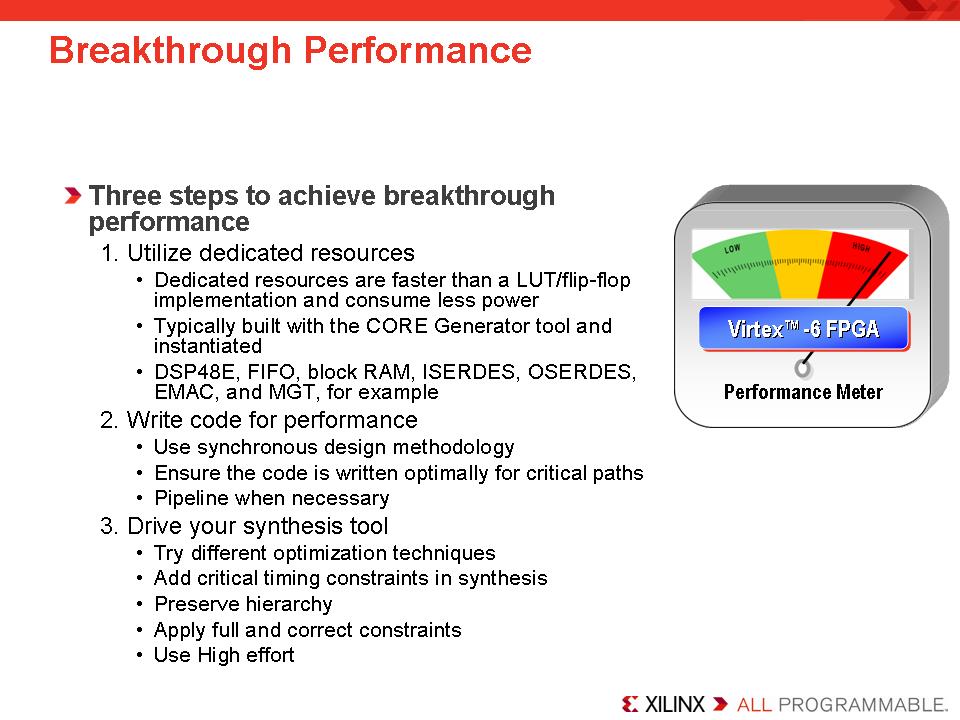

Eigentlich wollte ich QPSK und OQPSK mit der DDS schaffen.
Ich habe mitbekommen (von Dokumentationen von Xilinx), es sei besser,
vom Core Generator generierten Codes anzuwenden als selbstgeschriebene
Codes:
Dedicated resources are faster than a LUT/flip-flop implementation and
consume less power.
Du bist ja dagegen.
> consume less power.
Auf welche "Dedicated resources" beziehst du (bzw. Xilinx) dich? Bist du
sicher, dass die Xilinx-DDFS nicht in LUTs und FFs umgesetzt wird,
sondern in Hardware eine DDFS-Komponente instantiiert wird.
Es ist klar, dass idR. z.B. ein Hardware-Multiplizierer schneller ist
als einer, der aus LUTs aufgebaut wird. Aber ich habe noch nie was von
einer DDFS als Hardwarekomponente auf/in einem FPGA gehört.
Ich tippe, du hast da was falsch verstanden: auch wenn der
Core-Generator eine DDFS ausspuckt, ist das trotzdem keine der
angesprochenen "Dedicated resources"...
Du glaubst auch alles, was dir ein Verhäufer über seine Artikel sagt,
oder? Hast du das Xilinx-Versprechen gegengecheckt oder/und andere
Quellen gefunden, die das gleiche behaupten?
>> consume less power.
> Bist du sicher, dass die Xilinx-DDFS nicht in LUTs und FFs umgesetzt wird,
Man kann davon ausgehen, dass deren Implementation dabei spezielle
Optimierungen bei der Implementierung und Platzierung macht die man beim
normalen kompilieren des gesamten Projekts nicht hinbekommt.
> Das ist diese erwähnte Dokumentation.
Das ist keine Dokumentation sondern typisches Marketinggeschwätz.
Sicher nimmt einem der Coregenerator Arbeit ab, aber nur dann, wenn die
Funktionalität, die dort geliefert wird auch genau so gebraucht wird.
Und bestimmt ist die eine oder andere Funktion auch auf Xilinxhardware
optimiert. Das führt dann dazu, das es bestimmte Cores nur für bestimmte
Architekturen gibt. Beim nächsten Upgrade steht man dann im Regen :-(
Ich bevorzuge generischen Code. Der ist nicht von der Architektur
abhängig und besser wartbar bzw. erweiterbar.
Dafür gebe ich gerne ein paar LUTs und FFs mehr aus.
Viele Grüße
Heinz
