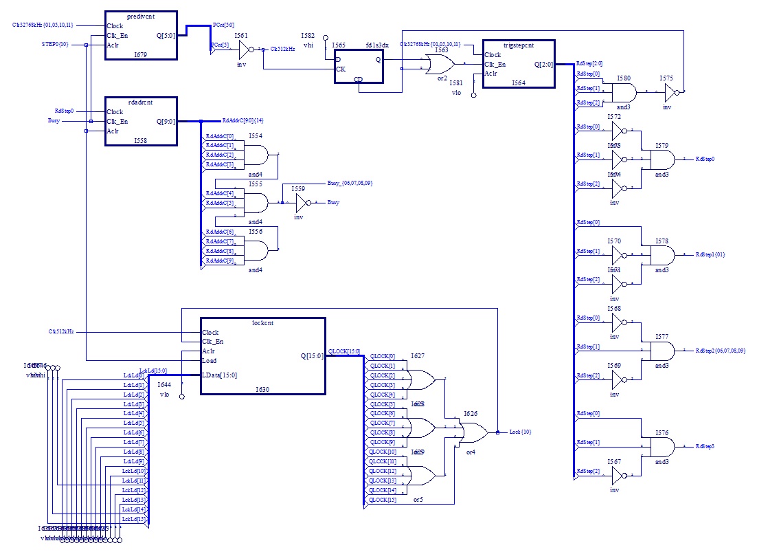

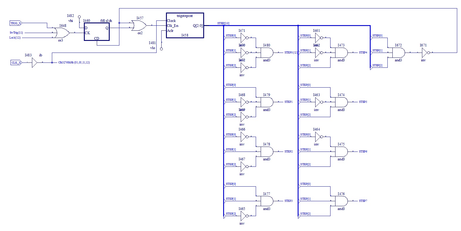

ich habe hier ein Schematic vor mir wo viele "AND" und "OR" Gatters
sind.
Das Problem ist das der Trigger(TrigX) zwar am Eingang ankommt aber
nicht auslöst. Kann das sein das hier irgendein Synchrnonisationsfehler
ist? unterschiedliche Signallaufzeiten?
Gast #3055606
Lothar Miller schrieb:
> AL schrieb:
>> aber nicht auslöst.
> Was heißt "nicht auslöst"?
> Was soll der Trigger "auslösen"?
rdadrCnt), mit dem Signal RdStep1 Werte vom RAM auslesen, und mit
RdStep2 ausgeben.
> Wird der Trigger im I460 gespeichert?
der Eingang vom Flipflop ist dauern auf High, d.h mit der Flanke des
Trigger geht Q auf "1"!
> Sind SwTrig{11} und Lock{12} auf dem richtigen Pegel?
die sind interne Signale
> Mit/auf welcher Plattform ist das Ganze realisiert?
Lattice XP2 /Diammond
Ich fragte nicht "wie" der gespeichert wird (das ist mir klar), sondern
"ob" er gespeichert wird. Wird der Ausgang von I460 nach einer
Triggerflanke high?
Das ist nicht die Antwrt auf meine Frage.
Meine Frage war: Haben diese Signale den richtigen Pegel?
Mit einer statischen '1' auf einer der beiden Leitungen kann kein
Trigger erkannt werden.
Was soll das Bild Sync1.jpg aussagen?
BTW:
Das Design ist ein recht Übles, denn den Clk_En des Flipflops wird
direkt komplett asynchron angesteuert. Das ist Designtechnik aus dem
letzten Jahrtausend. Richtig?

- Sync1 ist nur eine andere Seite vom Design

Okokok, mit "Trigger" meinte ich das Speicherflipflop I460. Das sollte
eigentlich durch den 32MHz Takt recht schnell (nach 30-60 ns) wieder
zurückgesetzt werden...
Aber wie gesagt: das Design ist unsauber, weil zumindest die
Clock-Enable-Setupzeit der Zählerflipflops verletzt werden wird.
Normalerweise sollte der Trigger einsynchronisiert und dann auf das
synchrone Signal eine Flankenerkennung aufgesetzt werden.
