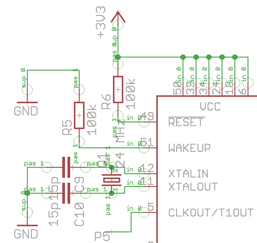

ich habe hier eine kleine FX2-Schaltung Marke Eigenbau. Die
Bulkloop-Demo läuft ohne Probleme.
Allerdings ist es so, daß sich das Gerät beim Hochfahren von Windows 7
(64 Bit) als 'Unbekanntes Gerät' im Geräte-Manager bemerkbar macht. Nach
erneutem Anschließen an den USB funktioniert es dann.
Woran kann das liegen? Was ist zu tun?
Gruß Klaus

Poste doch mal die Schaltung. Hast du denn irgendwas am Reset? In dem
Dokument steht extra drin, dass RC-Kombi nicht richtig funktioniert.
Nimm einen Reset-Generator, der 10ms Verzögerung macht. Achja, dann
musst du außerdem im EEPROM Image beim Erzeugen des IIC Files noch das
Konfig-Byte so einstellen, dass der auf 400kHz umschaltet, sonst dauert
das Laden des FX2 zu lange.
Gast #3056764
Hallo Christian,
anbei die Schaltung.

Wenn du den STM6315A nimmst, sollte das passen. Der hat dann 1,5ms
Verzögerung. MR kannst du offen lassen, da ist ein interner Pull-Up.
Klar, dass das in der urspünglichen Schaltung nur unzuverlässig geht, da
ist ja gar keine sinnvolle Reset-Beschaltung. Achja, die
Quarz-Kondensatoren sind zu klein. Ich nehme mal an, der 24MHz den du
hast, hat eine wesentlich höhere Lastkapazität als 10pF. Die
Kondendatoren müssen jeweils etwa das doppelte der vom Quarz
geforderten Lastkapazität haben.

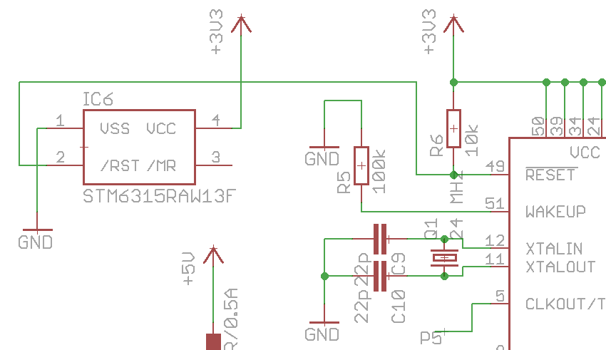

Gast #3256050
ich hatte zwischenzeitlich etwas anderes zu tun und bin nun wieder hier.
Die Schaltung hat sich etwas geändert (siehe Bild). Programmiert wird
der FX2 über Keil mit den folgenden Flags (sollte für 400kHz I2C
passen):
hex2bix -c 0x01 -i -f 0xC2 -o bulkloop.iic bulkloop.hex
Wenn ich den FX2 anstecke/abziehe, dann meldet er sich korrekt an (das
war vorher ohne besondere Beschaltung des Reset auch schon so). Beim
hochfahren kommt aber immer noch 'unbekanntes Gerät'.

Gast #3256065
Ich habe gerade gesehen, dass für Bus-Powered Geräte das VBUS-Monitoring
sowieso überflüssig ist.
Fragt sich nun, warum wird das Gerät bei Windows Start immer noch nicht
erkannt?
