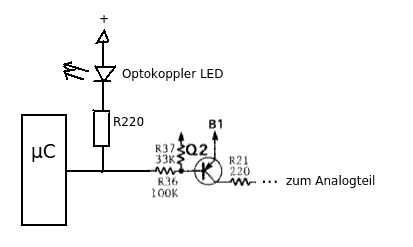

 ich möchte den alten µController in einem alten Gerät anzapfen.
Der kann leider nur ein paar µAmpere an Strom an den Ausgängen ab.
Datenblatt hier:
http://www.alldatasheet.com/datasheet-pdf/pdf/129657/HITACHI/HD44790.html
In der Schaltung des Geräts hängt an den Ausgängen jeweils folgendes:
                 +6V        +
         |       R33K       |
|-----|  |        |         e
| µC  |----R100K----------bPNP
|-----|                     c
ist also sehr ochohmig.
Die Ausgänge sollen an dem ---* abzweigend, galvanisch getrennt, an
meinen AVR.
Dafür habe ich den PC847 Optokoppler hier rumliegen.
ich möchte die Ausgänge nicht zusätzlich zu stark belasten, und daher
vor den Optokoppler einen Transistor mit 100k Ẃiderstand hängen.
Das ganze habe ich mit dem ULN2803 + 100k Widerstand versucht und er
schaltet nicht wirklich.
kennt Ihr ein Transistorarray, dass ich so hochohmig beschalten kann?
oder kann ich den Optokoppler direkt anschließen? Er zieht aber laut
Datenblatt 20mA 1,2V ...
Vielen Dank!
Wieviele µA?
Was bedeutet "nicht wiklich"?
Ein MOSFET-(Array) sollte dein Problem lösen.

Gast #3056214
Natürlich nicht, mit so wenig Basisstrom. Zum Prozessor kann man nicht
viel sagen, weil die Ausgänge konfigurierbar sind, und du weisst sicher
nicht wie sie konkret programmiert sind. An sich können die genug, aber
wenn sie z.B. auf Open Collector geschaltet sind, kommt bei Hi eben
überhaupt kein Strom raus.
Frage: warum greifst du nicht an Punkt c des Transistors ab? Ich weiss
ja nicht, was da weiter dranhängt, aber wenn dort ein vernünftiges
Signal anliegt kannst du da den 2803 dranhängen (direkt, der hat ja
interne Basiswiderstände, und zwar passende!) oder sogar einen
Optokoppler direkt.
Gruss Reinhard

Gast #3056247
> ja genau
Probier mal am Prozessorausgang einen Pullup von 10 .. 47kOhm und als
Treiber für den Optokoppler einen CMOS-Baustein wie 74HC244, 245 oder
ähnliche. Für den Optokoppler könnte man auch einen nehmen, der mit
5..10mA auskommt, das schafft der IC in jedem Fall. Billiger wirds nicht
gehen.
Gruss Reinhard
Gast #3057089
im Datenblatt des 74HC245 steht auch überall 20mA ...
Heißt das, dass wenn ein Ausgang auf LOW zieht, ich mir keine Sorgen
über Strom machen muss?
Also wenn der Pullup für High sorgt, flißet Strom durch den Pullup und
bei Low brauche ich mir keine Sorgen machen???
Aber der µC-Pin hängt doch immer mit im Stromkreis und muss alle Ströme
die fließen aushalten!???
Geht vielleicht eine der beiden Schaltungen, die ich hier gezeichnet
habe?
Gibt es den NPN-Transistor im Array?
Es schein wohl keine Mosfet-Arrays in nicht-SMD-Bauform zu geben!?
> ähnliche.
Wohin der Pullup? Der 74HC245 zieht laut Datenblatt auch 20mA ...
#3057173
Ich les das so, dass der 20mA abkann, normal aber so n paar einzelne µA
zieht. Dazu noch n hohen Pullup, dann sollte dass doch gehen!? Genug
Strom für n Optokoppler liefert er ja.
Der ADUM1400 hat 4 Kanäle, davon bräuchtest du nur 2. Typisch 10nA, max
10 µA Eingangsstrom. Und du sparst dir die Optokoppler.
Gast #3057386
Maus schrieb:
> Hallo,
> Datenblatt hier:
Nun ja, aus dem Datenblatt geht hervor, daß der Baustein bei Low-Pegel
und 1,6mA 0,8V Maximalspannung erreicht, das ist nicht ganz TTL-Low, und
bei High-Pegel und 1,0mA 2,4V Minimalspannung erreicht, das ist noch
TTL-High. Das verhält sich im wesentlichen so wie ein Open Collector mit
schwachem bis mäßigem Pullup-Widerstand.
Es ist ungefähr so wie beim 8051, mit diesen arbeite ich oft. Da der Pin
keinen High-Pegel treiben kann, aber Low-Pegel, schaltete ich einen
Optokoppler gegen VCC, und wählte einen Strom von ca. 3mA. Das reicht
dem Optokoppler CNY17 zwar nicht für sonderlich gute Schaltleistung, er
hätte lieber auch gerne 20mA, aber er schaltet einen ULN2803 mit einer
LED gerade so gut durch. Also bin ich noch gerade so an einem
Zusatztransistor vorbei gekommen. Ist auch nur Bastelei auf der
Lochrasterplatine.
Nach beiden Pegeln sehr hochohmig dürfen die µC-Pins auch nicht sein,
weil man sonst damit kaum vernünftig was High-Speed schalten kann.
Beim 8051 verwende ich, um aktiv was einzuschalten, immer den Low-Pegel.
Der Strom ist dort mit 1,6mA spezifiziert, um noch TTL-Pegel
einzuhalten. Einen Maximalstrom sah ich dort in Datenblättern nicht,
aber die Pins schaffen auch mal 100mA und mehr, wie ich mit einem alten
Baustein mal testete. Bei High-Pegel kommt natürlich nichts, nur die
schlaffen 80µA.
Bausteine wie einen 74HC245 kann ich aber auch direkt ohne weitere
Maßnahmen an diese Pins klemmen.
>                  +6V        +
>          |       R33K       |
> |-----|  |        |         e
> |-----|                     c
Diese Schaltung ist aber für den Optokoppler auch gut brauchbar. Evtl.
den Basisvorwiderstand noch etwas anpassen. Man klemmt den Optokoppler
dann an den Kollektor des PNP-Transistors, mit einem Serien-Widerstand
gegen Masse.
