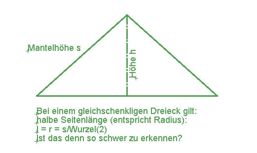

Kann mir einer helfen ? Bei einem Kegel habe ich nur die Mantelhöhe s mit 5 cm. Über die trigometrischen Funktionen kann ich ja den Radius und die Höhe errechen. Der Winkel ist ja 90 Grad. Ich komme aber nicht mehr drauf wie es geht. HILFE !
Du kannst nicht nur mit der Mantelhöhe irgendwas berechnen. Du brauchst zumindest noch eine Größe
Ingo Laabs schrieb: > Kann mir einer helfen ? > > Bei einem Kegel habe ich nur die Mantelhöhe s mit 5 cm. > > Über die trigometrischen Funktionen kann ich ja den Radius und die Höhe > errechen. Der Winkel ist ja 90 Grad. > Ich komme aber nicht mehr drauf wie es geht. > HILFE ! Was genau ist jetzt Deine Frage? Welche Größe soll berechnet werden?
Die Mantelhöhe ist die Hypothenuse und ich habe den Winkel von 90 Grad der den Radius und die Kegelhöhe bilden. Damit sollte es möglich sein Ankathete und Gegenkathete zu errechnen . Damit hätte ich Höhe und den Radius. oder ?
J.-u. G. schrieb: > Ingo Laabs schrieb: >> Kann mir einer helfen ? >> >> Bei einem Kegel habe ich nur die Mantelhöhe s mit 5 cm. >> >> Über die trigometrischen Funktionen kann ich ja den Radius und die Höhe >> errechen. Der Winkel ist ja 90 Grad. >> Ich komme aber nicht mehr drauf wie es geht. >> HILFE ! > > Was genau ist jetzt Deine Frage? Welche Größe soll berechnet werden? der Kegel also Radius und Höhe. das gefragte Volumen geht ja über V = 1/3 * r² pi h Also es ist das Volumen gefragt und die Mantelhöhe ist mit 5 cm gegeben.
Ingo Laabs schrieb: > Die Mantelhöhe ist die Hypothenuse und ich habe den Winkel von 90 Grad > der den Radius und die Kegelhöhe bilden. Wie Du siehst, hast Du ein rechtwinkliges Dreieck. > Damit sollte es möglich sein > Ankathete und Gegenkathete zu errechnen . Nein. Du brauchst noch die Angabe eines weiteren Winkels.

Bei 90Grad ist der Kegel von der Seite betrachtet ein cooles Dreieck. Die Höhe h mal Wurzel 2 (weil idealerweise 90 Grad) = Mantelhöhe s. Somit also: s/1.414 = h Das Volumen: V = 1/3 PI r^2 h h darin eingesetzt, und schon hast du das Volumen. Die Mantelfläche: Sie ist die Grundkreislänge(als Bogesegment entsprechend n/360) * Radius (hier die Mantelhöhe) zum Quadrat mal PI. Dazu brauchst du den Grundkreisumfang, der ist bekanntlich PI x d. Über s, h und den Pytagoras bekommst du r. d = 2r, somit ist der Grundkreisumfang = PI * 2r. Nix neues. Jetzt kommt der interessante Teil: Die Mantelfläche entspricht der Mantelhöhe^2 * PI (weil A = PI r^2). Da aber dein Bodenkreis des flachen Kegels keinen Vollkreis ergibt hast du nur entsprechend n/360 der Kreisfläche. D.h. der Grundkreisumfang ist nur ein Teilstück des Gesamtumfangs der Mantelfläche. http://upload.wikimedia.org/wikipedia/commons/thumb/4/4a/Kegelstumpf_mit_Mantel.svg/440px-Kegelstumpf_mit_Mantel.svg.png Ausrechnen überlass ich dir.

>Die Bratze hat wirklich den Radius vergessen mit anzugeben. Die armen >Kinder sollten das als Hausaufgabe lösen. ??? Sag nicht Bratze. Wie einfach soll sie es dir denn bei so einem easy rechtwinkligen Dreieck noch machen? Der Radius ergibt sich doch. Ist doch ganz einfach, siehe Bild.
Joachim ... schrieb: >>Die Bratze hat wirklich den Radius vergessen mit anzugeben. Die armen >>Kinder sollten das als Hausaufgabe lösen. > > ??? > Sag nicht Bratze. Wie einfach soll sie es dir denn bei so einem easy > rechtwinkligen Dreieck noch machen? Der Radius ergibt sich doch. > > Ist doch ganz einfach, siehe Bild. Sie hat den Radius von 4 cm nicht mit angegeben. Damit wäre die Höhe 3 cm. Dann ist da also nichts gleichschenklig.
Joachim ... schrieb: > Sag nicht Bratze. Wie einfach soll sie es dir denn bei so einem easy > rechtwinkligen Dreieck noch machen? Der Radius ergibt sich doch. Woher hast Du den Geheimtipp, dass es sich hier um ein rechtwinkliges Dreieck handelt? Wo steht das in der Aufgabenstellung? Wenn man nur die Mantelhöhe hat, kann das sowohl ein sehr flacher als auch ein sehr steiler Kegel sein - mit allen Variationen dazwischen.
@ Joachim ... Wie kommst du darauf, dass es sich bei den anderen Winkeln um 45° handelt?
Ingo meinte den Winkel (90°) zwischen Radius und Höhe, Joachim wohl den "Winkel der Spitze"... Mich würde immernoch die konkrete Aufgabenstellung interessieren... Aber auch Lehrer können natürlich Fehler machen.
Weil Ingo die ganze Zeit irgendwas von 90° faselt. Die einzig sinnvolle Annahme, die man damit treffen kann, ist dass diese 90° sich in der Spitze des Kegels wiederfinden.
Der Lars schrieb: > Ingo meinte den Winkel (90°) zwischen Radius und Höhe, Joachim wohl den > "Winkel der Spitze"... > > Mich würde immernoch die konkrete Aufgabenstellung interessieren... > > Aber auch Lehrer können natürlich Fehler machen. Hier die Aufgabe. So in der Form relativ einfach zu lösen. 3 ) Berechne das Volumen eines Kegels mit der Mantelhöhe von 5 cm (bei einem Radius von 4 cm) Das in Klammern war in der ersten Aufgabenstellung nicht mit angegeben. Da hat die Lehrerin wohl zuwenig Copy und Paste gemacht.

J.-u. G. schrieb: > Ingo Laabs schrieb: >> 3 ) Berechne das Volumen eines Kegels mit der Mantelhöhe von 5 cm (bei >> einem Radius von 4 cm) >> >> Das in Klammern war in der ersten Aufgabenstellung nicht mit angegeben. >> Da hat die Lehrerin wohl zuwenig Copy und Paste gemacht. > > Was meinst Du mit erster bzw, zweiter Aufgabenstellung. Also ist der > Radius nun angegeben (dann ist die Rechnung trivial) oder nicht. Mir > wird das jetzt langsam zu blöd. In der ersten Aufgabenstellung hatte die Lehrerin den Radius nicht mit Angegeben so das nur die Mantelhöhe gegeben war. Sie hatte sich heute früh, als niemand die Aufgabe in der Klasse lösen konnte korrigiert, und den Radius mit angegeben.
Also dann: Mantelhöhe s = 5 cm (Hypothenuse) Radius r = 4 cm (Kathete) Jetzt braucht man die Höhe h (andere Kathete). Nach Pythagoras: r² + h² = s² Also: h² = s² - r² = 25 - 16 = 9 Wurzel aus 9 ist 3, also ist h = 3. Fertig.
