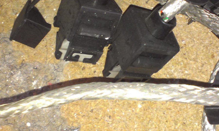

kann mir jemand sagen, was das für Stecker/Kabel sind?
Ein Freund hat mich angefragt, weil wissen will, ob die Kabel
möglicherweise geeignet sind, um damit ein Computernetzwerk (LAN)
aufzubauen.
Ich vermute auch, daß es Datenkabel sind, würde aber eher auf Telefon
tippen. Kennt sich damit jemand aus und kann mehr dazu sagen als meine
Glaskugel?

Die Qualität der Fotos ist eher bescheiden. Gibts ein Foto von vorne????

vielen Dank an alle. Der Hinweis mit dem "Token Ring Netzwerk" hilft
weiter.
Soweit ich das verstanden habe, lassen sich die Kabel (mithilfe
entsprechender Übertrager für die Impedanzanpassung) dann anscheinend
für LAN nutzen. Das ist ganz gut, da die Kabel schon im Haus liegen und
nicht erst neu gezogen werden müssen.
Jein:
10 MBit/s wahrscheinlich
100 MBit/s vielleicht
1 GBit/s geht nicht, schon allein weil das alle 4 Paare auf einem RJ45
braucht.
Hängt aber auch von der Kabellänge ab. Auch wenn z.B. 100 MBit/s beim
ersten Test gehen sollte wird man immer wieder komische und
unverstandene Ausfälle haben.
Auf Dauer sind neue Kabel billiger.
