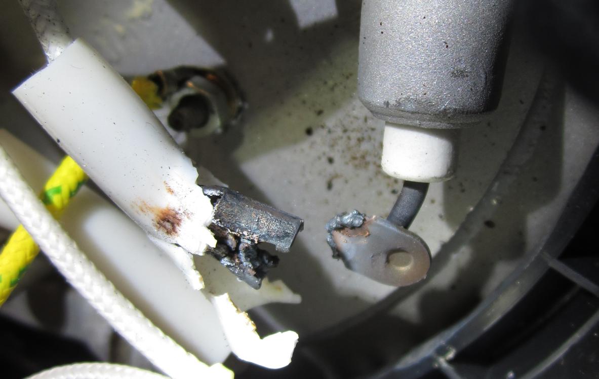

wie total zerfressenen Kabelschuh reparieren?
Gast #3058226
gerade einen kaputten Wasserkocher zerlegt. Beim Heizelement ist der
Kabelschuh total zerfressen, vermutlich hatte der schon lange einen
Wackelkontakt.
Hat jemand eine Idee wie man da den elektrischen Kontakt wieder
herstellen kann? Oxidierte Oberfläche ich kein Problem, mit Messspitzen
an den Kontakt des Heizstabs ran gibt einen Durchgang.
Viele Grüße,

Frank O. schrieb:
> tt2t schrieb:
>> Metallteil aus Lüsterklemme ausbauen, draufschrauben, hitzefesten
>> Silikonschlauch drüber
> ... oder Quetschverbinder (unisoliert) und natürlich danach mit
> Isolierschlauch isolieren.
NEIN NICHT BEI DER HITZE!!!!!!!!!
... Isolierschlauch aus Glasfasergewebe isolieren.
Bist du dann beruhigt.
So wie der alte Kontakt aussieht, ist da durch zu hohe
Übergangswiderstände schon kräftig Metall geschmolzen - haarscharf an
einem Brand vorbei?

asd schrieb:
> Beim Heizelement ist der Kabelschuh total zerfressen,
> herstellen kann?
Das Beste wäre, Du würdest von irgendwem mit einer Punktschweissmaschine
einen längeren Draht anschweissen lassen. Den kannst Du dann problemlos
in etwas gröserer Entfernung vom Heizelement mit Lüsterklemme o.ä.
mit der Installation verbinden.
Gruss
Harald
#3058364
... oder auch weg schmeißen und nen Neuen kaufen.
Die unisolierten Quetschverbinder sind kein Problem, wenn sie mit einer
gescheiten Zange gequetscht werden.
Da ist ja kaum noch was übrig und Lüsterklemme bietet nicht so eine gute
Verbindung.
Das Scheißdrecksteil ist gerade mal 4 Jahre alt. War auch nicht der
billigste... Kein Wunder wenn die Leute nur noch billig kaufen wenn
"teurer" auch nicht länger hält.
Ich werde die Lüsterklemmen-Methode probieren. Leider ist der nicht
komplett weggefressene Rest vom Steckschuh der noch am Heizer hängt zu
sperrig. Mit der Zange abreißen hab ich schon versucht, diese
(vermutlich) Punktschweißung ist zu stabil dafür. Es mit der Zange rund
zu quetschen geht auch nicht, viel zu hart.
Was für ein Material vermutet ihr? Soll ich meinen Seitenscheider
riskieren das abzuzwicken?
Ist Telfon-isolierter Draht hitzefest genug? Für die andere Seite der
Lüsterklemme.
Punktschweißen wär natürlich besser, ich kenne aber niemand der so eine
Maschine hat.
Vielen Dank für eure Tipps.
Gast #3060106
>> Soll ich meinen Seitenscheider riskieren das abzuzwicken?
> Dremel o.ä. und Trennscheibe
Guter Tipp, sowas hat ein Freund von mir. Der Kontakt ist aus einem
super hartem Material, zum Glück hab ichs gar nicht erst mit einem
Seitenschneider probiert. Nach gefühlten 60 Minuten rumdremelns ist das
Teil so weit dass ich die Lüsterklemme rein kriege. (Metall-)Staub raus
blasen... hust... ich hoffe in Haushaltsgeräten sind keine giftigen
Legierungen erlaubt...
Morgen bringt ein Kollege noch einen teflonisolierten Draht mit, dann
sollte diese Reparatur abgeschlossen sein...
