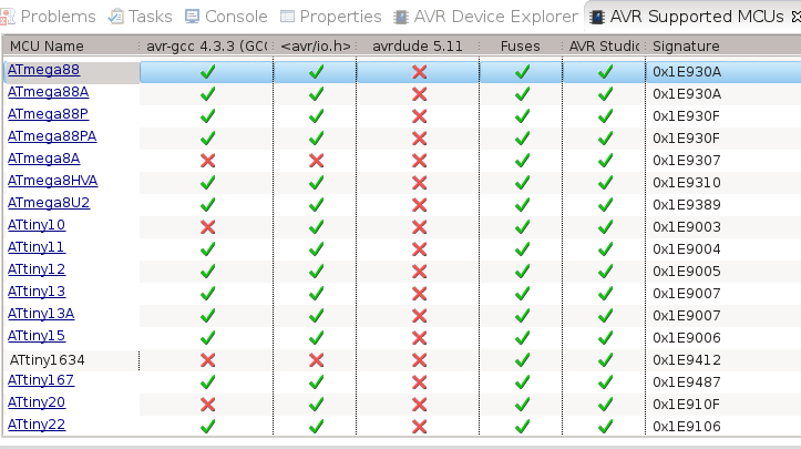

wunderbar. Bei dem atmega88a bekomme ich die Eclipse-Meldung: "This MCU
is not supported by AVRDude" (mal abgesehen davon das die Menüs
irgendwie komisch skalieren und erst beim 2. Mal aktualisieren, aber das
kam vor langer Zeit schon mit Helios). Installiert hab ich avrdude
version 5.10-11.1.4-x86_64. Wenn ich mit vendor change die
5.11svn.1138-15.1-x86_64 benutzen will ist in Eclipse die Liste der von
avrdude unterstützten MCUs leer wie im Bild! Auch kann man nun gar keine
MCU mehr flashen.

Naja, ATmega88 und ATmega88A (bzw. ATmega88P und ATmega88PA) sind aus
Nutzersicht identisch.  Insofern muss man in den Projekteinstellungen
die A-Typen nicht unbedingt berücksichtigen.

Naja, dieser SVN-Snapshot ist ein Preview von AVRDUDE 6.0 und keine
Produktivversion.
Andererseits deutet das darauf hin, dass das Eclipse-Plugin mit
AVRDUDE 6.0 wohl auch nicht mehr zurecht kommen wird.  Da ist wohl
Thomas Holland (das ist doch meiner Erinnerung nach der Autor) mal
gefragt.

> Ich hab schonmal die avrdude.conf der alten und neuen avrdude Version
> verglichen.
Die sind nicht kompatibel, was auch der wesentliche Grund für den
Versionssprung sein wird (wenn ich denn endlich mal dazu komme, ein
neues Release rauszubringen).  Dafür jedoch ist es nun deutlich
einfacher, bspw. den ATmega88A hinzuzufügen:
part parent "m88"
    id               = "m88a";
    desc             = "ATmega88A";
