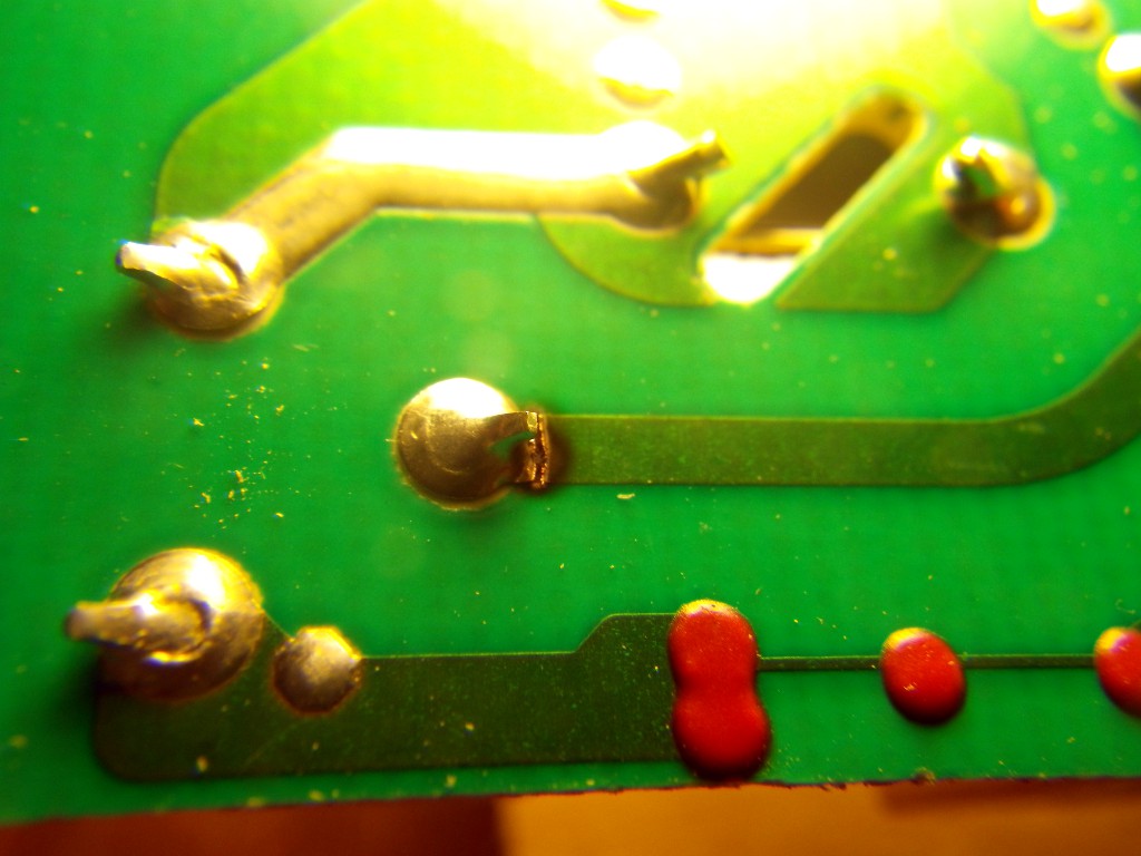

Moin,
ich hätte da mal eine eher theoretische Frage: ich habe in meinem
Terrarium, das ich gerade baue, ein Osram QTi Vorschaltgerät für ein T5
Röhre (also mehrere, hier gehts aber um eins). Gestern gings noch, heute
nicht mehr.
Als ich nachschaute, war beim Einschalten so ein blaues Leuchten
zusammen mit so einem Bruzzelgeräusch aus dem Innern wahrzunehmen. Nun
hab ich das Teil einfach mal auseinandergebaut und es zeigte sich, dass
der Kontakt für die Stromversorgung (L-Leiter) durchgeschmort war. Ich
hab da dann grosszügig Lack abgekratzt und es überlötet und jetzt tut
das Ding wieder seinen Dienst.
Was mich jedoch interessieren würde, wie es zu sowas kommen kann?
Gruss,
Tom

Hallo Dieter,
Dieter Werner schrieb:
> Dieses Symptom kennt man von Lötstellen, wenn wechselnde (Biege-)Kräfte
> auf die Leitung einwirken.
> Wie das an einem Terrarium passieren kann ist mir allerdings
> unerklärlich.
"wechselnde Biegekräfte" ... dabei fällt mir was ein: Die
Anschlussklemmen von dem EVG sind echt beschissen. Man muss da den Draht
mit recht viel Kraftaufwand reinschieben. Ich musste das EVG aber vor
geraumer Zeit woandershin bauen, wofür ich die Kabel wieder rausziehen
musste. Und das ist bei diesen Klemmen ein echtes Problem: die gehen
nicht wirklich gut raus. Man muss die mit der Zange hochziehen und hin-
und herruckeln/rausziehen. Dabei wackelt die Klemme bedenklich hoch und
runter. Und das hat dann wohl den Haarriss verursacht.
Werner schrieb:
> Haarriß in der Leiterbahn, der ihr bei Stromfluß den Rest gibt.
Jupp, siehe oben. Das wirds dann wohl gewesen sein.
Dank Euch beiden!
