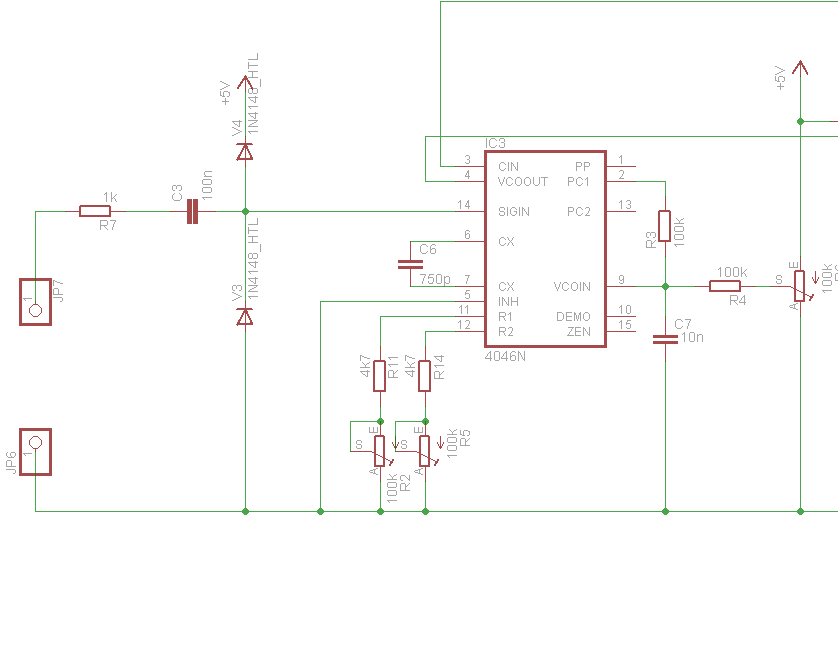

Ich spiele gerade mit einem MC14046 (Datenblatt:
http://www.onsemi.com/pub_link/Collateral/MC14046B-D.PDF ) herum, und
hab folgendes Problem:
>Input PCAin can be used directly coupled to large voltage
>signals, or indirectly coupled (with a series capacitor) to small voltage
>signals.
Wenn ich mit dem Funktionsgenerator einen Rechteck anlege, bekomme ich
nur einen lock wenn er mindestens 4.5V Amplitude hat. Darunter verhält
sich PC1out genau so als ob ich kein Eingangssignal angelegt hätte.
Mir ist aufgefallen das ich an Pin14(bei offenem Eingang) 1.25V messe,
und nicht wie ich dachte Vdd/2 also 2.5V.
Kann mir jemand einen Tipp geben?
Eine Lösung wäre natürlich das Signal vorher aufzubereiten. Aber es
müsste doch auch so funktionieren.
Frage Nr.2:
Wie siehts mit Sinus am Eingang aus? Jetzt funktionierts überhaupt
nicht, könnte aber ein Folgefehler von Frage 1 sein
lg
Lukas

#3061141
Die Biasspannung an Pin14 spezifiziert das Datenblatt nicht. V_dd/2 gilt
nur für komplett symmetrische CMOS-Inverter. Und manchmal sind die
Eingangsstufen von CMOS-IC auch bewußt asymmetrisch gemacht.
Das Datenblatt sagt mindestens 300mV_pp für V_dd=5V. Hast du denn auch
einen Koppelkondensator verwendet?
> http://www.elektronik-kompendium.de/public/schaerer/pll4046.htm
Ich vermisse in Bild 7 und Bild 8 den Koppelkondensator. Ein externes
Bias-Netzwerk wie in Bild 8 unten ist weder notwendig, noch überhaupt
sinnvoll. Es ist im Gegenteil sträflich leichtsinnig, anzunehmen die
Biasspannung des Verstärkers an Pin 14 wäre für jeden 4046 genau V_dd/2.
XL
