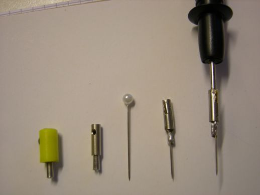

Ich habe mir für spezielle Zwecke zwei Banensteckerbuchsen mit
eingeschraubten Stecknadeln gebaut. Die kann man dann auf Meß-
leitungen mit 4mm-Steckern aufstecken und damit z.B. auch an
isolierten Leitungen messen, indem man da einfach reinsticht.

Ich finde die Lösung "Stecknadel in Bananenbuchse" deshalb
besonders praktisch, weil man diese Buchse ja nur bei Bedarf
aufsteckt.

Du nimmst eine solche Buchse:
http://www.reichelt.de/?ACTION=13;PIC=1;ARTID=23063;WIDTH=150;HEIGHT=150;
schraubst mit der Schraube eine Nadel fest, und kannst dann diesen
Adapter auf ein Labor- oder Messkabel mit Bananenstecker aufstecken.

Ist es dann nicht vielleicht besser eine Nähmaschinennadel zu nehmen?
Die ließe sich besser befestigen.

Gute Idee,
Hatte mich gewundert, wohin mit dem "Kopf" der Stecknadel.

Ich wollte in so einer Buchse einen Pogopin verschrauben um damit eine
feine, federnde Prüfspitze zu bekommen. Doch irgendwie bin ich zu blöd
beim Reichelt das passende Produkt zu Deinem Bild zu finden. Könntest Du
mir den
Reichelt-Artikelnamen nennen?
Vielen Dank.

Bin zwar nicht Willhelm, aber hier der direkte Link:
http://www.reichelt.de/Bananenstecker-Zwergstecker/ZB-26-GE/3/index.html?;ACTION=3;LA=446;ARTICLE=23063;GROUPID=3243;artnr=ZB+26+GE

Vielen Dank. Habe bei Werkstatt/Messtechnik gesucht, nicht nach
Zwergsteckern.
Leider glaube ich jetzt, daß die doch nicht das richtigen für mich sind:
die haben ja nur eine Buchse für 2,6mm Zwergstecker. Ich hatte gedacht
daß die größer sind und es eine Buchse für 4mm Bananenstecker ist.
Könnten vielleicht die hier passen:
http://www.reichelt.de/Stecker-Kupplungen/KUN-10-RT/3/index.html?;ACTION=3;LA=2;ARTICLE=128909;GROUPID=5625;artnr=KUN+10+RT

Solche Bananenbuchsen oder -kupplungen waren früher typische
Standardteile. Anscheinend sind die irgendwie aus der Mode
gekommen. Obiges Bild habe ich per Schnellsuche gefunden,
ohne nochmal genauer nachzusehen. Das einzig passende, was
ich heute gefunden habe, sind diese hier:
http://www.pollin.de/shop/dt/NTE0ODU1OTk-/Bauelemente_Bauteile/Mechanische_Bauelemente/Montagematerial/Loetstuetzpunkte_4_8_mm.html
Die müsste man natürlich nach dem Anlöten der Spitzen noch mit
Schrumpfschlauch o.ä. isolieren. Falls es bei Dir in der Nähe
noch irgendeinen älteren Elektronikshop gibt, könntest Du auch
dort mal nachfragen. Wie gesagt, früher hat man diese 4mm-Teile
an jeder Ecke bekommen.

Hallo ihr,
ich habe mich jetzt mal ans Werk gemacht. Mir ist eingefallen, dass ich
noch irgendwo eine ganze Wagenladung von kleinen Steckern hatte.
Vorn eines der beiden Teile abgemacht und eine halbe Stecknadel
rangelötet.
Da die Schraube nicht genug "Fleisch" hatte, habe ich sie kurzerhand
entfernt.
Für die Klemmung wurde der Stecker hinten (wo eigentlich das Kabel
eingeschraubt wird) eingesägt und mit der Zange etwas zusammengedrückt.
Passt wunderbar auf normale 2mm Prüfspitzen - und hat nichtmal was
gekostet.

Prima. Jetzt würde ich nur noch etwas Schrumpfschlauch drüber machen.
Und zwar so lang, das die 2mm-Meßspitze mit abgedeckt wird.

Gute Idee,
gleich mit erledigt. Ich hatte allerdings nur noch durchsichtigen
Schlauch.

Achso... Anhang...
